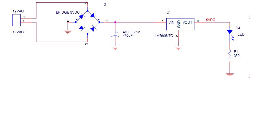

Mạch nguồn dùng IC 7805 cho enconder
Cái ENCODER nó tiêu thụ dòng rất nhỏ. Sao mà mạch trên nóng được. Hay nó hỏng rùi hoặc lắp ngược 7805...Nguyên văn bởi onimusha1491 Xem bài viếtMọi người xem giúp em cái mạch nguồn này cái , sao mà IC 7805 nó nóng quá , đến cả phỏng tay , hix
[ATTACH=CONFIG]79504[/ATTACH]
em dùng biến áp 1A mua ở chợ trời , mạch cấp cho 2 enconderĐT : 01676455880
Bạn thử đo dòng xem nó là bao nhiêu? Khéo lại ngược encoder.Nguyên văn bởi onimusha1491 Xem bài viếtchắc không phải do lắp ngược đâu bác , em đo áp ra đủ 5v mà, sờ vào tản nhiệt thấy bỏng cả tayĐT : 01676455880
