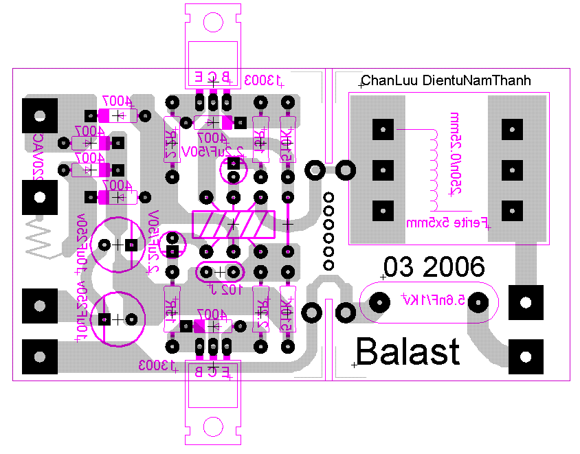

Nếu dùng đèn ống 60Cm thì quấn 350 vòng
Nếu dùng cho đèn ống 1.2m thì quấn 250 vòng
