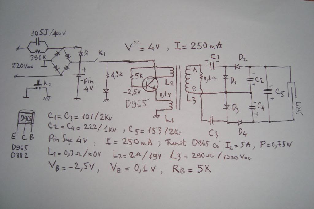

các bác cho em hỏi mạch dao động trong vợt muỗi bị yếu thì phải lam thế nào?
mạch dao động vợt muỗi bị yếu
và tốt hơn hẳn là mua cái khác.để thời gian làm vc khác đi hai anh ơiNguyên văn bởi mr.to1403 Xem bài viếtthu nhat la do pin yeu, ban nen sac vot muoi khoang 1 ngay. Con khong thi co the ban nen thay con tro 5k = con tro nho hon. tot nhat ban nen thu cach thu nhat hon. vi vot muoi nha minh hoi khac voi cua ban.DỊCH VỤ ĐIỆN TỬ THÀNH LONG
Địa chỉ: iaphìn_chưprông_gia lai
Sdt : 09**.940.080 : 09**.940.080
Email :
mấy cái cục bin khô này dùng 1 thời gian là điện trở trong của nó cũng tăng>>dòng kém
thứ 2 là transistor và mấy cái con tụ điện này cũng bị "già hóa"
thứ 3 là hao tổn điện áp truyền lên cái lưới đó.có thể do trời ẩm ướt hoặc có cái gì đó hay bụi bặm bám vào khoảng cách giữa điện áp +- trên lưới>>>gây nên hao tổn
xạc 8 tiếng hay qua đêm nó có hư cục pin trong vợt muỗi hay đèn pin trung quốc không bác?Nguyên văn bởi vinhforever Xem bài viếtxạc 2h là nhiều rồi
xạc qua đêm là tốt nhất bạn ạ không hư mà lại bền lâu.Nguyên văn bởi capthoibao Xem bài viếtxạc 8 tiếng hay qua đêm nó có hư cục pin trong vợt muỗi hay đèn pin trung quốc không bác?
thế hả ? vì cái kiểu sạc này mà chóng vứt vợt đi đó !quả pin của nó bé tí ti , mạch nạp thì sơ sài ko có tự ngắt khi đầy .Nhiều người cứ cắm sạc qua đêm hoặc dùng xong lại sạc lại còn thắc mắc tại sao dùng chóng hỏng thế ?mua được mấy hôm lại đòi mang đổi.Tôi ko bao giờ bán cho khách mà lại xui họ sạc kiểu này cả !Nguyên văn bởi dinhvanquy09 Xem bài viếtxạc qua đêm là tốt nhất bạn ạ không hư mà lại bền lâu.Thu mua Vệ tinh,Tàu ngầm,Vũ khí hạt nhân cũ giá cao
