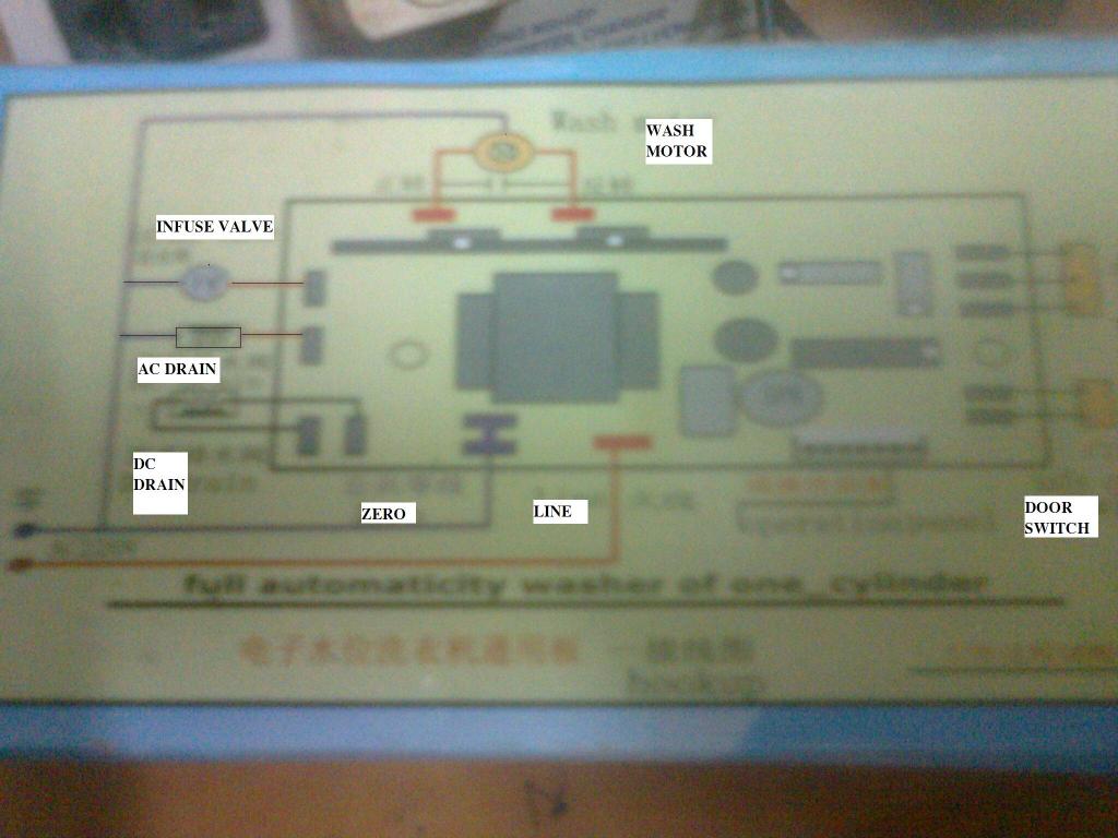

Hiện giờ mình đang có khúc mắc như sau: máy giặt nhà mình sam sung WA98F3VEC bị hỏng vỉ điều khiển, đang sửa nhưng chắc khó cứu lắm. Mình mới đặt mua 1 vỉ đa năng TQ nhưng hiện tại đang khúc mắc về vấn đề đấu nối vỉ này với máy giặt.[ATTACH=CONFIG]52002[/ATTACH]
xin lỗi vì máy ảnh hơi mờ, nhờ các cao thủ giúp nếu có sơ đồ rõ ràng càng tốt.

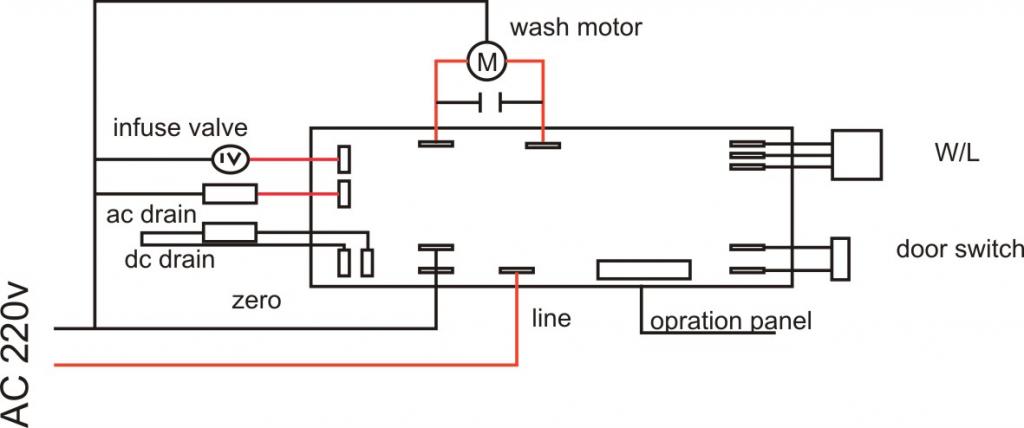

xin lỗi bác, đã up lại hình vẽ, cho mình hỏi ở máy nhà minh motor có 4 đầu ra thì gồm những dây gì?liệu có phải gồm 1 dây dc drain, 1 dây ac drain và 2 dây motor? hiện đang chưa biết nối dây nào vào dây nào. Ai có sơ đồ mạch của máy giặt samsung bất kỳ cho mình xin để nghiên cứu với nhé.
Rất mong anh em phúc đáp giúp.Last edited by bmw9999vn; 19-09-2012, 16:51.

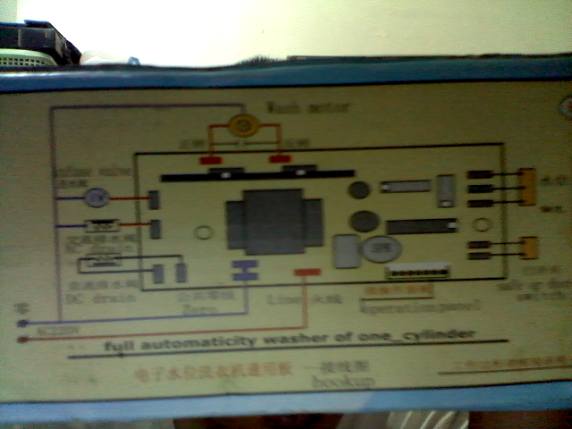

Mình làm bên điện tử truyền hình nhưng cũng muốn tham khảo .Bạn cho Mình và mọi người biết cách đấu với Vì Mình cũng thấy Bo này có bán mà chưa biết cách đấu THANKsNguyên văn bởi bmw9999vn Xem bài viếtThank mọi người, mình đã biết cách đấu rồi.Thuần, An Lư, Thủy Nguyên, Hải Phòng
Trong bo có sơ đồ kèm theo mà bác-và so với sơ đồ trên máy là đc mà. Trước hết bác tìm đc dây chung thì các dây còn lại sẽ ok thôi.Nguyên văn bởi thuancoi1974 Xem bài viếtMình làm bên điện tử truyền hình nhưng cũng muốn tham khảo .Bạn cho Mình và mọi người biết cách đấu với Vì Mình cũng thấy Bo này có bán mà chưa biết cách đấu THANKs
DĐ : 0984 334 368
Đấu thì bác nhìn sơ đồ là ra ngay mà, bác phải hiểu nguyên lý, chức năng, của từng bộ phận trên máy thì dễ đấu hơn.Nguyên văn bởi thuancoi1974 Xem bài viếtMình làm bên điện tử truyền hình nhưng cũng muốn tham khảo .Bạn cho Mình và mọi người biết cách đấu với Vì Mình cũng thấy Bo này có bán mà chưa biết cách đấu THANKsKhông phải tôi thất bại 9999 lần mà tôi đã 9999 lần thành công nhận biết những gì mình chưa làm được

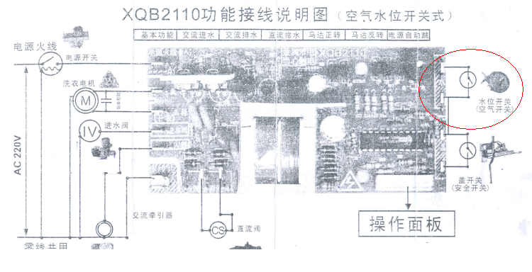

Bo mạch này thật ra rất dễ đấu nhưng các bác phải chịu khó tháo nắp lưng của máy ra, phân biệt rõ dây động cơ và dây của van xả(có thể là 1 mô tơ xoay chiều hoặc 1 cuộn hút 1 chiều), phần đó là quan trọng nhất và thiết bị báo mức nước đi kèm, có thể thay thế vào báo mức cũ của máy, còn lại thì các bác có thể tự đấu vì rất dễ. Máy nhà tôi đã chạy được hơn tuần rồi, rất ok.
dau ca ba chan bac ahNguyên văn bởi phan trung Xem bài viết[ATTACH]87064[/ATTACH]
cái phao có ba chân giờ đấu thế nào các bác ơi
Mạch này cổ quá rồi nó sử dụng phao cơ, khi đủ áp áp lực sẽ đóng tiếm điểm làm kín mạch, nên cái phao cũ của bác là dạng phao điện tử kg thể lắp đc.Nguyên văn bởi phan trung Xem bài viết[ATTACH]87064[/ATTACH]
