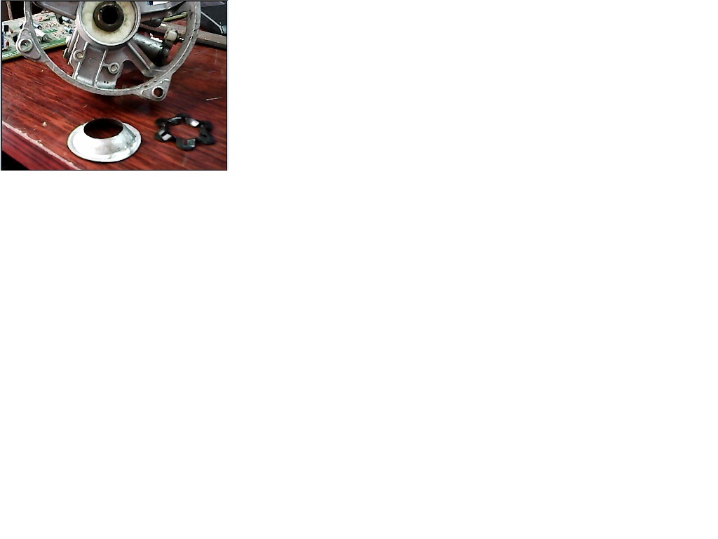

Cho mình hỏi thay bạc quạt điện.
trước khi tháo nắp đậy ổ bạc , thì bác nên dùng một ống sắt khá dầy đường kính gần bằng vành nhôm của ổ bạc, đặt vào trong vành nhôm đó , để làm đe, dùng búa nhỏ gò nhẹ quanh vành cho các bavia nó dãn ra, khi lắp vào họ dùng đột tán nó vào để giữ, sau đó cậy nhẹ nắp lên là được, vì vành nhôm giòn nên làm nhẹ tay, sau khi thay bạc thì lắp nắp vào , nó hơi bị cấn , bác cũng dùng cái ống đó , canh thật đúng vị trí, và đóng mạnh vừa thì nó sẽ lọt và nằm im , sau đó dùng đột đóng xuống vài cái mấu để chận nắp lại là đươc.Nguyên văn bởi dkhuong88 Xem bài viếtCũng là lần đầu tiên thay bạc đạn ở quạt. Thay thì xong rồi, chạy ok hết rồi nhưng thắc mắc tí xíu muốn hỏi các bác.
Thay cho quạt senko. phần bảo vệ hay giữ bạc nó làm mình thấy khó tháo, tháo dc rồi lắp cũng khó. Các bác hay làm ntn chỉ cho mình làm với.
[ATTACH=CONFIG]60942[/ATTACH]
Thì làm đôi lần là tay nghề cao ngay thôi mà bác!Nguyên văn bởi dkhuong88 Xem bài viếtĐọc thỉ hiểu vấn đề rồi ạ. Nhưng thực hành cũng hơi ấy đấy nhỉ . HI. Cảm ơn bác quocthai nhièu.
Nếu cứ thay đồng bộ thế thì cần gì hỏi diễn đàn làm gìNguyên văn bởi bachtangtg Xem bài viếtMình ra hiệu, mua ngay bộ khung nhôm có ổ bạc sẵn về thay luôn, chẳng cần tháo (vì tháo không khéo làm bể nhôm không giữ cân bạc được nữa, chạy bị sát cốt, không quay). Một bộ đó bán có 15k thôi.Đời là một chiếc bậc thang Sự học là một quyển vở không trang cuối cùng
Xin hỏi bác là HN mua bộ này: trục và bạc đạn quạt điện ở đâu nhỉ? Chợ Trời có bán k ạ?Nguyên văn bởi bachtangtg Xem bài viếtMình ra hiệu, mua ngay bộ khung nhôm có ổ bạc sẵn về thay luôn, chẳng cần tháo (vì tháo không khéo làm bể nhôm không giữ cân bạc được nữa, chạy bị sát cốt, không quay). Một bộ đó bán có 15k thôi.
