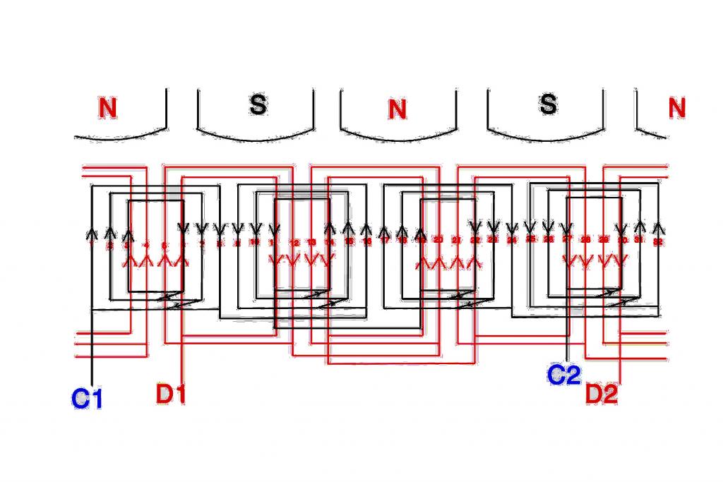

Sơ đồ này có 2p=4 sử dụng cho động cơ kéo chứ động cơ bơm nước có 2p=2 thì khác hơn nhiều. Bạn vẽ chiều từ trường thì thấy rõ liền.Nguyên văn bởi levantienanh Xem bài viếtÝ mình là nhờ cậu hướng dẫn cách đi dây vào máy bơm cá sấu và cách đấu dây 3 pha ấy,dẫu sao vẫn cám ơn cậu về ý kiến trên,về cách đi dây 1 pha mình biết rồi cậu ak,cậu có thể giúp mình sơ đồ quấn dây máy bơm cá sấu thành 3 pha được không,cách nói bối 2 bối dây 10-12 rãnh gì đó của bạn mình vẫn chưa hiểu lắm nếu có sơ đồ mình sẽ thực hành chạy thử xem sao
.chẳng hạn như sơ đồ mình post cậu [ATTACH=CONFIG]62296[/ATTACH]
ngày trước lúc tôi cũng thấy lạ và đặt câu hỏi tại sao.nhưng khi tôi vẽ chiều dòng điện thì thấy đúng và tôi đã thử làm nhiều lần và kiểm tra thấy rất binh thường.ko tin bác thử vẽ chiều dòng điện và thử nghiệm 1 con mà xem!Nguyên văn bởi Quocthaibmt Xem bài viếtđó là mình nói về cái máy 1 pha "kỳ lạ" thôi, còn 3 pha thì nó có kiểu riêng của nó, tùy theo mỗi người có cách quấn khác nhau về búi dây , kiểu lồng dây v.v, nhưng dĩ nhiên là phải đúng thì nó mới chạy được, còn suy nghĩ và lập luận vừa rồi của bạn chắc cũng đúng đó, vì hôm đó mình cũng chật vật với nó lắm , nhưng dây còn mới nên chủ máy không muốn bỏ, nên phải sửa. nói chung giỏi hay không thì mình cứ bản gốc mà làm là chắc ăn nhất, không phải mất thì giờ với những kiểu lạ .

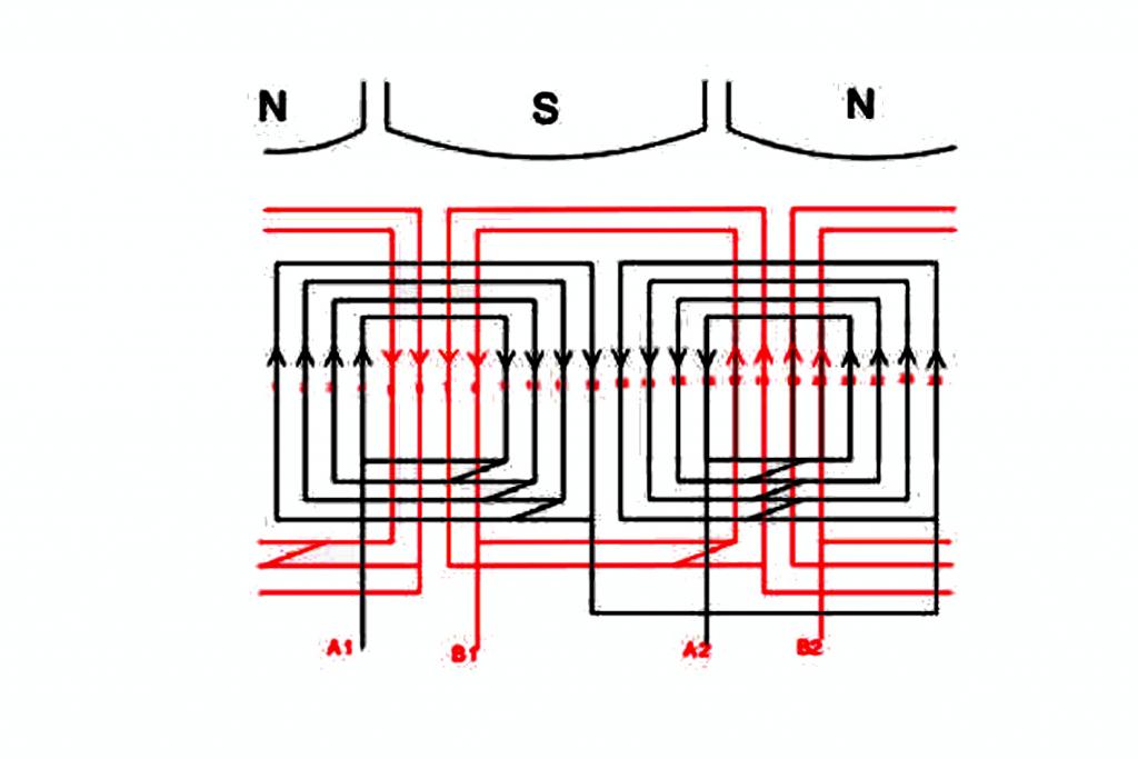

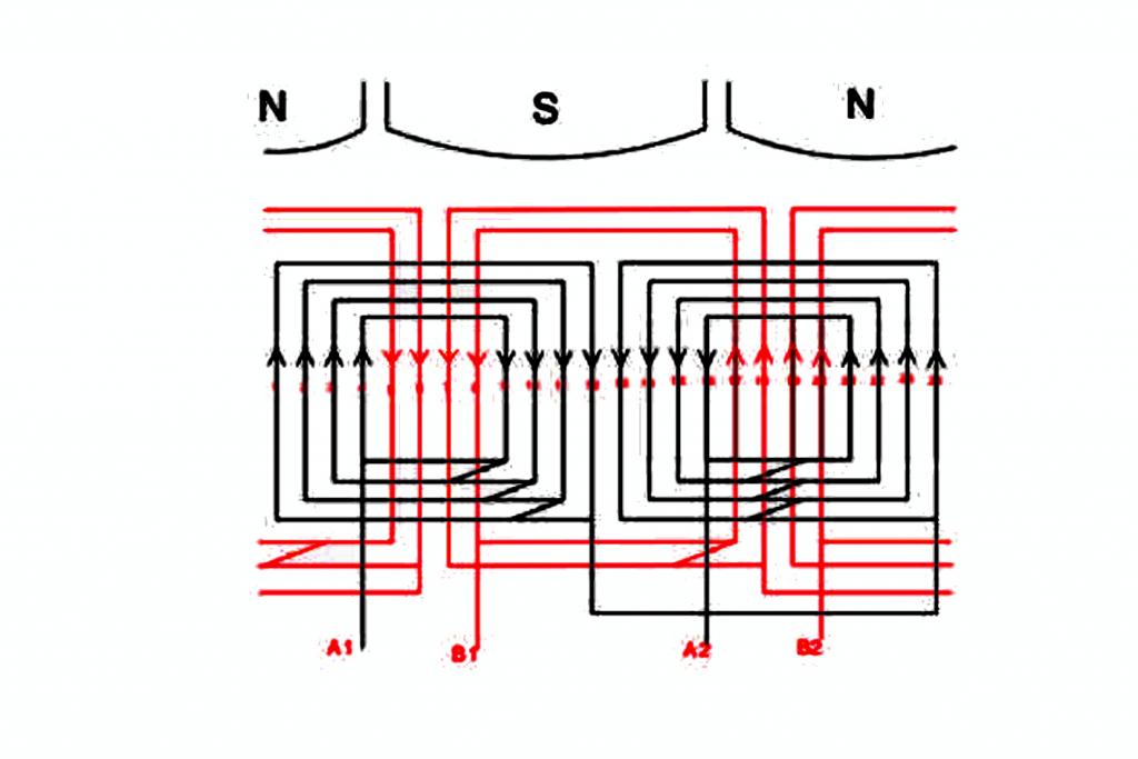

Có 2 cách bố trí dây quấn giữa cuộn đề và cuộn chạy :Nguyên văn bởi levantienanh Xem bài viếtcậu nói "những dòng máy nhái bán lừa khách thì khi quấn lại mình phải điều chỉnh số liệu để nó tốt hơn"nhưng mình có số liệu gốc sao quấn
.bởi vì mình thấy nhiều máy bơm y đúc nhau nhưng kiếu quấn lại khác nhau,có khi quấn cuộn đề 2 tổ bối bối 2,cuộn chạy 2 tổ bối bối 4,hình như quấn theo kiểu mẹ con cuộn đề cuộc chạy 2 tổi bối bối 5 thì tốt hơn phải không cậu.
- Cách 1 : Cuộn đề và cuộn chạy được quấn trên rảnh cách biệt nhau . Cuộn đề và chạy cách nhau 180 độ điện.
- Cách 2 : Cuộn đề và cuộn chạy được bố trí theo kiểu dây quấn hình sin. Trong lối quấn này thì sẽ có những rảnh cuộn đề và chạy nằm chồng lên nhau. Lối quấn này dùng để khử từ trường bậc cao.
Tùy theo ý đồ của nhà sản xuất mà có thể chọn cách 1 hoặc cách 2.
Đối với người thợ quấn dây thì có thể lấy đúng sơ đồ của nhà sản xuất hay quấn theo cách của mình cũng được miễn là phải biết cách tính số vòng dây quấn và biết cách bố trí dây quấn . Có thể tham khảo thêm quyển Một số kinh nghiệm về việc quấn dây động cơ điện 1 pha của GS Trần Khánh Hà.
Dưới dây là hình ảnh minh họa sơ đồ 2 kiểu quấn nói trên.
