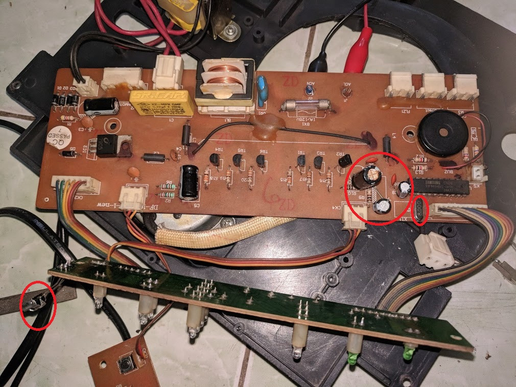

    Xin chào các bác,
    Số là e có cây quạt hơi nước Tifa này remote zin bấm không nhận .
    Em đã dùng smartphone test thì khi bấm các nút trên remote thì led hồng ngoại có sáng.
    Em đã tháo bo mạch chính của quạt ra kiểm như sau:
    • Mắt nhận hồng ngoại bị rỉ sét em thay mắt mới cùng loại. Sau khi thay xong em cũng đo chân GND với chân tín hiệu của led nhận thì có trồi sụt điện khi bấm remote, lúc bình thường nó 4,76v, khi nhấn remote nó trồi sụt 3, 8 - >4,1v
    • Em cũng đã thay 2 tụ 104 , 2 tụ hóa gần khu vực IC khiển và thay thạch anh 8Mhz (chỗ e khoanh tròn đỏ là e đã thay LK)
    Kết quả vẫn như cũ, khiển không ăn.

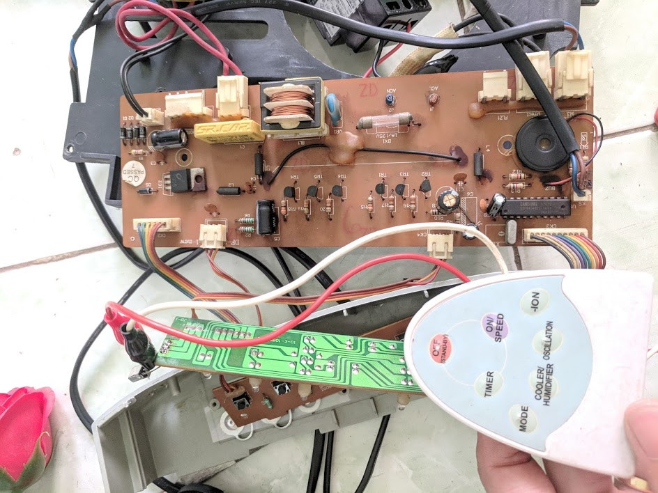

    Khi cắm điện không nghe tiếng tit, khi nhấn phím tốc độ quạt và các phím khác thì nó mới kêu.
    Em up hình thực tế board để anh em coi
    Em xin mạo muội viết lên đây nhờ anh em giúp đỡ ạ. Em xin cảm ơn rất nhiều và chúc anh em cuối tuần vui vẻ !
