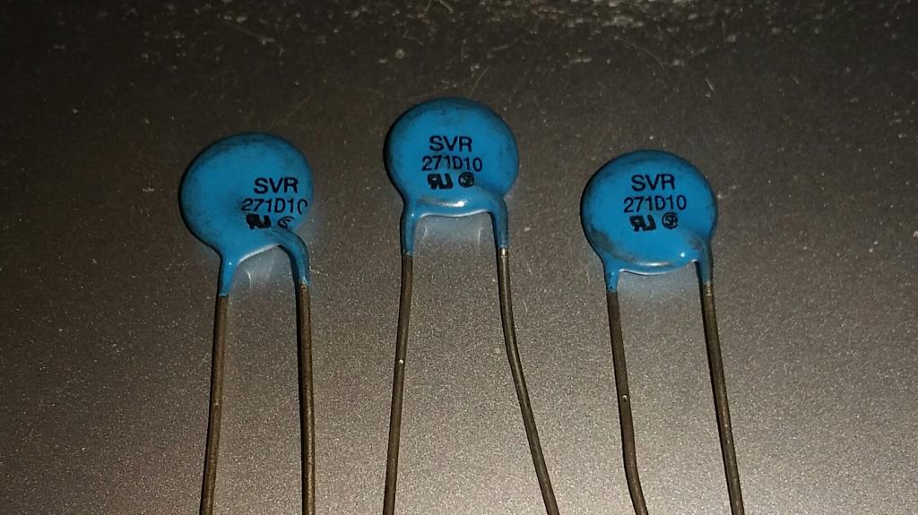

Xin ae giúp đỡ,máy lạnh 100v cắm nhầm điện 220 cháy cầu chì và bảo vệ quá dòng nr mờ chữ (chỉ thấy còn lại 201u mất mấy chữ đầu)giờ phải thay thế bằng con trị số bao nhiêu.sử dụng điện 100v
Máy lạnh 100v cắm nhầm 220v
Con varistor điện 110VAC là SVR271D10Nguyên văn bởi vupv79 Xem bài viếtXin ae giúp đỡ,máy lạnh 100v cắm nhầm điện 220 cháy cầu chì và bảo vệ quá dòng nr mờ chữ (chỉ thấy còn lại 201u mất mấy chữ đầu)giờ phải thay thế bằng con trị số bao nhiêu.sử dụng điện 100v
