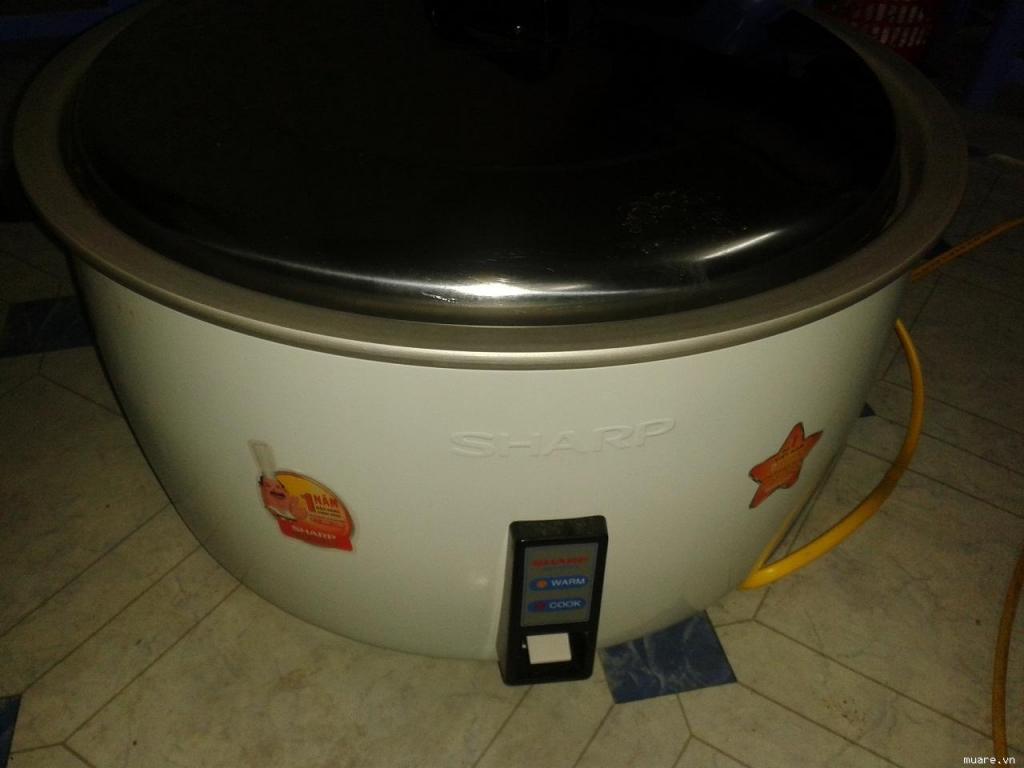

hic,chà,có dùng mũi khoan thường khoan nam châm được k bác?cái lỗ của nam châm đó bác ạNguyên văn bởi Quocthaibmt Xem bài viếtnó không bền vì tiếp xúc với nhiệt độ cao , sau một thời gian thì sai nhiệt độ . nhưng cũng còn tuỳ theo nơi chế tạo nữa , của Nhật thì quá chắc , còn tàu thì chưa thể nói trước , nhưng có cái khó là nơi lắp đặt chúng vào trong nồi , phải làm giá đỡ để lắp nó .
bác à nồi cơm điện nào cũng vậy khi cạn nước đều ngắt điện hết nhưng cơm chín là nhờ vào cuộn dây phụ dùng để ủ cơm cộng với nhiệt của cuộn dây chính đó để cơm chín còn nói như bác là chín cơm mới ngắt điện thì không có nồi cơm nào vậy đâu bác nghiên cứu kỹ lại điNguyên văn bởi yidage Xem bài viếtcái nồi này mình theo dõi rồi,nhiệt dộ thì k bít bao nhiu nó cắt(cty k có máy đo)nhưng sau khi nước sôi,dổ gạo vào thì 20 phút sau nó nhảy ,cơm chín.còn nhảy sớm hơn thì sống.ít có trường hợp bị khê
nếu cạn nước mà rơ le nảy thì chắc chắn cơm sống,bởi lẽ lượng gạo đổ vào ở nhà các bác nấu tầm 1kg gạo chứ ở em toàn nấu 5-6kg hoặc hơn,như vậy là k đủ nhiệt để chín rùi
bác nói lạ!nồi cơm dùng trong gia đình :nồi đắt tẹo mới có rơ le phụ đóng điện cho điện trở phụ hâm nóng cho cơm,chứ nồi rẻ hơn trăm ,hai trăm lấy đâu ra có rơ le và điện trở phụ ấy mà bác bảo cơm chín nhờ cuộn dây phụ dùng để ủ cơm?mai em đến chộp cho bác cái ảnh mà coi ,nồi cty em chả có cái rờ le ấy đâu.lúc mới mua nó nấu cín cơm ăn ngon.dùng hơn năm thì nó làm biếng.em sửa chưa có cắt bớt cái gì nên k thể nói là em lột đồ bác nhéNguyên văn bởi hoanglam1976 Xem bài viếtbác à nồi cơm điện nào cũng vậy khi cạn nước đều ngắt điện hết nhưng cơm chín là nhờ vào cuộn dây phụ dùng để ủ cơm cộng với nhiệt của cuộn dây chính đó để cơm chín còn nói như bác là chín cơm mới ngắt điện thì không có nồi cơm nào vậy đâu bác nghiên cứu kỹ lại đi
em theo dõi rồi,nếu nồi cạn nước một cái mà nhảy ngay thì cơm sẽ k chín hếtNguyên văn bởi hoanglam1976 Xem bài viếtloại nhỏ có một cuộn cũng vậy cạn nước cũng ngắt luôn và nó nhờ vào nhiệt còn lại ở mâm nhiệt để chín cơm đó bạn
hần trên nồi cơm sống,nấu bao nhiêu mẻ cũng vậy.nồi mới,nếu đổ gạo và nước vào ngay từ đầu thì sau khi cạn 8 phút sau rơ le nảy com mới chín hoàn toàn.nếu nấu cho nước sôi,đổ gạo vào thì đúng 15_18 phút sau rơ le nảy thì mới chín hoàn toàn.k thì chỉ có nước ăn cơm sống.bác ạ,nồi to nấu nhiều gạo nên nó k đơn giản như nồi ở nhà ạ
khoan lỗ cho cục nam châm thì nằm mơ cũng chưa thấy đó chứ! phải dùng mũi kim cương mới khoan được , chẳng ai khoan cái đó làm gì cho mệt , kiếm cái có sẵn lỗ mà làm cho mau thấy $ bác ơi !Nguyên văn bởi yidage Xem bài viếthic,chà,có dùng mũi khoan thường khoan nam châm được k bác?cái lỗ của nam châm đó bác ạ
trời ơi nó là cái rốn nồi cơm đó,quy tắc hoạt động là khi cơm chín nhiệt độ cao sức hút nam châm bị yếu hơn lò xo nên lò xo đẩy được miếng kim loại kia tách ra khỏi nam châm nên nồi ngắt chế độ nấu,xài 1 thời gian dài nam châm bị yếu tính từ của nó nên nó mau bị lò xo tách ra hơn.có thế thôi.chẳng lẽ tui làm thợ lâu ngày tui không hiểu nó hay sao.tui đã sửa và chế biến cái rốn này nhiều lần lắm rồi.Nguyên văn bởi yidage Xem bài viếtbiết?biết mà bạn lại kết luận con rơ le tôi đang nói đến nảy do nam châm?tui có ảnh của nó đây ạ,nam châm chả tham gia vào quá trình nảy đâu ạ![ATTACH=CONFIG]74708[/ATTACH][ATTACH=CONFIG]74709[/ATTACH].có cái nam châm ,nhưng nó chỉ tham gia vào quá trình hút tấm thép mang đòn chuyển động,chứ còn quá trình nhả tấm thép mang đòn chuyển động cắt điện vào công tắc hành trình là do miếng lưỡng kim màu đen cong cong đấy ạ.tôi đã hơ nó lên lửa ,khi nóng nhiều nó nổ kêu "panh"một tiếng rồi cong ngược về sau bạn ạ.để 1 lát nguội rồi nó lại kêu"panh"1 tiếng nữa rồi cong về vị trí ban đầu
về riêng nồi sharp thì mua rốn hơi khó khăn,các bác cứ mua rốn của nồi thường,mở toang cái rốn nồi sharp và nồi thường ra,nếu sáng ý thì chế được từ rốn thường qua rốn sharp xài ok,còn vấn đề có bác bảo là bẻ cái cần nhấn thì mà vẫn còn xài rốn cũ thì không nên,vì rốn đã xuống cấp chỉnh xài được ít hôm rồi sẽ lại bị mà thôi,nếu giải pháp tạm thời thì mở rốn ra cắt bớt từ 2 đến 2 vòng rưỡi lò xo trong đó rồi đóng lại,cái cần điều khiển nấu chỉ bẻ điều chỉnh theo cảm quan kinh nghiệm làm lâu dài chứ ko phải bẻ đại đại đâu.
làm theo cách của bác cũng được hoặc cắt bớt lò xo đi cũng được.Nguyên văn bởi trangloc Xem bài viếtbác tháo rốn nhiệt ra,kéo dãn lò xo ra là ok,e làm nhiều rồi chẳng cần phải thay mới

Nếu chỉ đơn giản là đóng/cắt điện cho mâm nhiệt thì dùng 1 rơ-le cũng được (cái nào cũng được). Lắp mạch song cho chạy thử tải bằng bóng đèn, cảm biến cho vào nước đun nóng dần lên rồi vặn chiết áp chỉnh để biết chiều tăng/giảm. Đun sôi nước rồi chỉnh cho rơle ngắt là biết được giá trị gần chuẩn rồi, đo và thay bằng điện trở cố định cho bền (giá trị nhỏ hơn chút, càng nhỏ thì nhiệt độ ngắt càng cao).Nguyên văn bởi yidage Xem bài viếtnghe vậy em thấy...khó trên trời rùi.bác sửa chữa lớn mới có cân lực.cty em thì k có.hai nữa là miếng nam châm kia không phải miếng vuông và đặc như rơ le thường mà là hình tròn trong lại có lỗ tròn,gia công vậy phức tạp lắm,điều kiện đi làm của em k cho phép.có lẽ chơi bài cấy mạch điện tử như bác hoangtam741 thôi,nhưng em còn chưa rõ tiếp điểm của 2 con rơ le RL1 và RL2 mắc thế nào cho mạch động lực của nồi
Mình làm 2 con rơle trong đó 1 con ngắt sớm hơn chút, cặp tiếp điểm con này đấu // 1 diode rồi mắc nối tiếp với cặp tiếp điểm của con kia (ngắt muộn). Khi cả 2 con đóng thì mâm đạt 100% công suất, khi 1 con ngắt sớm thì mâm đạt 50% công suất (do dòng qua diode còn nửa chu kì). Như vậy ở giai đoạn cuối được kéo dài thời gian đun với công suất nhỏ nên cơm ngon hơn (dựa theo chu trình đun của nồi Nhật). Khi cả 2 rơ-le cùng ngắt thì mâm mới ngừng cấp điện.Chuyển điện điều hòa Nhật, nồi cơm IH ... từ 100V sang 220V
