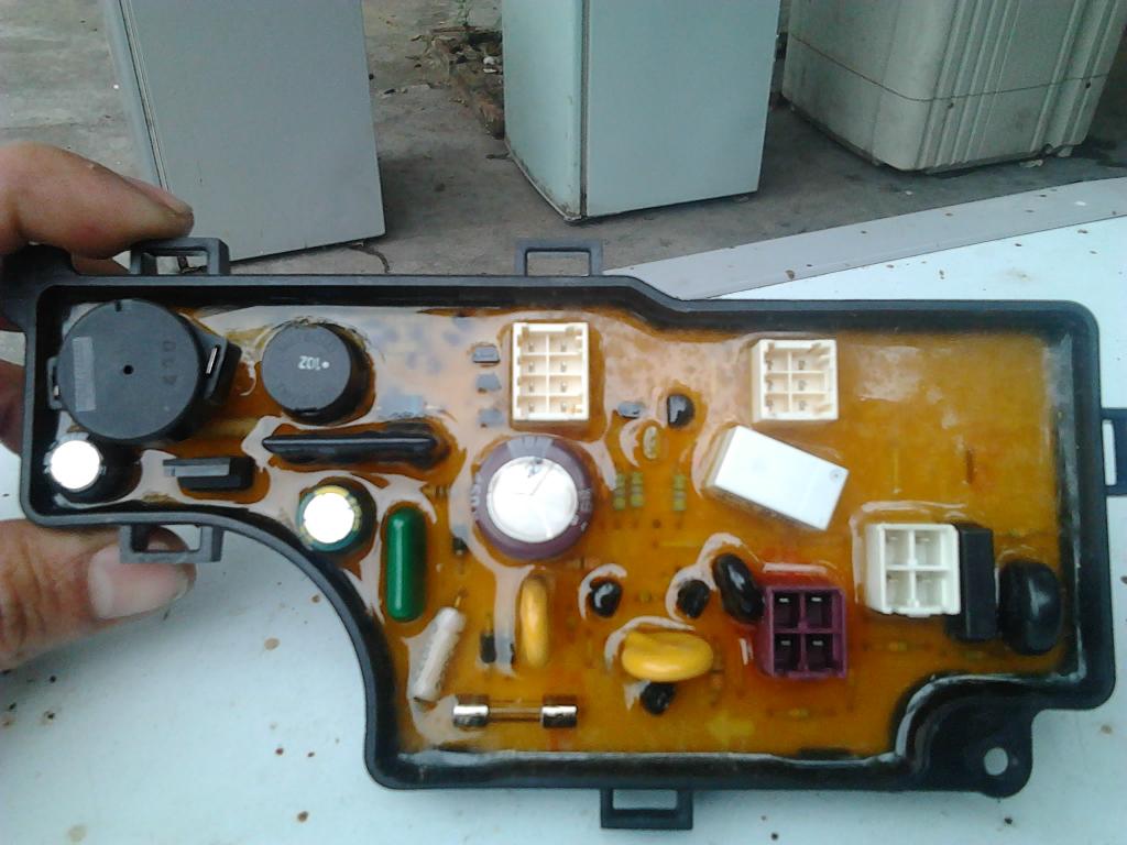

máy giặt sanyo inverter -asw-d90vt bị lỗi ED
trước tiên em xin cảm ơn anh.em là thợ điện lạnh.nhưng về khoảng mạch inverer thi em chưa tiếp xuc mấy.Nguyên văn bởi dtquangvinh Xem bài viếtbạn maithethinh ah ,bạn là thợ hay là tay ngang? tình trạng máy giặt của bạn bị báo lỗi rối ,nếu bạn là tay ngang thì công việc này hơi khó đó bạn ,,,,,còn bạn là thợ thì điện lại cho mình ,mình chỉ cho ,pan này mình gặp rồi ......

mình đa đấu rồi bạn àNguyên văn bởi Nguyenan1011 Xem bài viếtTui nghĩ bạn thử kiểm tra công tắc cửa !
e ko kiếm đâu đc mạch công suất ko ở đâu bánNguyên văn bởi oanhchien Xem bài viếtKt bo công suất có thể chết stk rồi.,hoặc đường kết nối .Last edited by maithethinh; 24-11-2013, 15:59.
mình cũng đang gặp tình trạng như bạn maithethinh.máy mình nhận của khách là d900ht bị báo lỗi ea mình đã thay phao và kiểm tra đường kết nối của phao voi bo và kết nối giữa bo công suất và bo 1 không thấy hỏng chỗ nào.thấy bài viết mấy bác bảo chết ic công suất,vậy con ic đó mua ỏ đâu vậy mấy bác mình ỏ buôn mê thuột bác nào biết chỗ bán không chỉ mình với.con ic của mình là stk621-015b1
