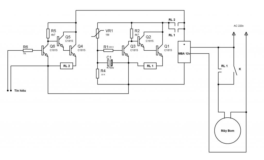

Khi còn đi học tôi đã thiết kế mạch trên dùng Schmitt trigger bằng IC số 4011. Lắp cho một số công ty chạy khá tốt. Đầu dò dùng mosfet 082 dòng so áp nhỏ để hạn chế ăn mòn đầu dò. Bạn nào dùng trans sẽ thấy đầu dò nhanh bị bay mất.
Bây giờ lắp cho nhà tui xài thì dùng phao điện, tuy nhiên không đấu trực tiếp mà phải có khởi động từ và rơley nhiệt bảo vệ. Kẹp thêm cái timer không chế thời gian bơm không quá 30 phút ( thời gian bơm thông thường bể nhà tui là 25 phút )
.Rơley nhiệt phòng khi máy bơm bị sự cố ( cháy tụ, kẹt vòng bi ....) qúa dòng sẽ tự ngắt điện.
.Timer khống chế thời gian bơm phòng khi tuột đúp-bê nước không lên.
Bơm tự động không khó, tuy nhiên phải dự phòng mọi khả năng xảy ra sự cố để bảo vệ tránh gây tai nạn hay hỏa hoạn. Vì tự động thì ít ai dòm ngó tới.

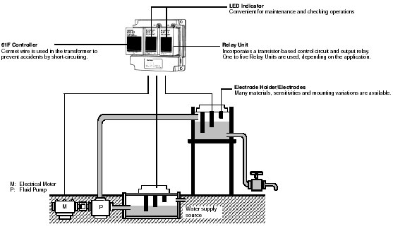

Hôm rồi làm cho ông bạn hệ thộng bơm nước vô chai tự động (bình 18l) , cái này làm sao chơi phao được trời. May quá nhà còn bộ này lấy ra chơi
61F Floatless Level Controller | Singapore | Omron IA
Lắp công nghiệp các bạn nên dùng bộ này thì yên tâm nhé.
