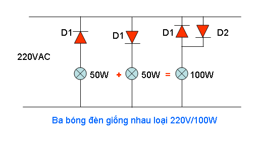

Cái này thì bác sai rồi, nếu nắn nửa chu kỳ thì công suất tải giảm 1/2 mới đúng.Nguyên văn bởi quanghien54 Xem bài viếtKhi dùng diod để nắn bán kỳ thì điện áp hiệu dụng giảm 1/2. Do điện trở của mạch không đổi nên dòng điện hiệu dụng cũng giảm 1/2. Kết quả là công suất giảm 1/4 chứ không phải là 1/2 như bạn nghĩ.
Giả sử bóng đèn 220V/100W, nếu nắn nửa chu kỳ âm cho bóng thì công suất còn 50W, nắn thêm chu kỳ dương cho bóng (mắc 2 diot ngược đầu nhau) thì công suất là 50W nữa để tổng là 100W (Xem file gửi kèm).Chuyển điện điều hòa Nhật, nồi cơm IH ... từ 100V sang 220V

Ồ đúng lỗ rùi, sướng quá - cô em vợ khẽ kêu lên ....Nguyên văn bởi hoangtam741 Xem bài viếtCái này thì bác sai rồi, nếu nắn nửa chu kỳ thì công suất tải giảm 1/2 mới đúng.
Lý thuyết đúng, thực tế đúng, thanhs bác phát !
