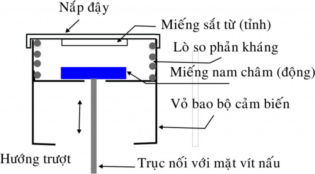

Thanh kim loại nằm giữa rún nồi không phải là lưỡng kim nhiệt đâu ! Thật ra nó là một nam châm vĩnh cữu nằm ở phần động( thanh ở giữa) còn phần tỉnh là một miếng thép đặt ở giữa rún nồi chỗ tiếp xúc với đáy nồi . Lò so phản kháng bình thường đẩy hai miếng thép này xa nhau.Khi ấn nút nấu cơm thì đòn bẩy sẽ đưa nam châm hút vào miếng sắt và nhả tay gạt làm mặt vít đóng lại. Khi cạn nước thì nhiệt dộ ở đáy nồi lên đến khoảng 170-180 độ C chính là nhiệt độ Curie của nam châm nên làm nam châm mất từ tính nhả miếng thép ra làm bật tay gạt cắt mặt vít. Thanh lưỡng kim nhiệt nằm ở một số loại nồi không có điện trở hâm mà dùng rờ le hâm như nồi cơm điện National của Nhật trước đây. Mình post cấu tạo của 2 loại này lên để các bạn tham khảo.Nguyên văn bởi v.sondt Xem bài viếtlà thanh kim loại nằm giữa rún nồi đó bạn

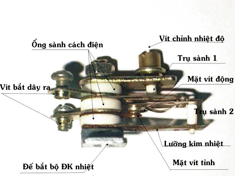

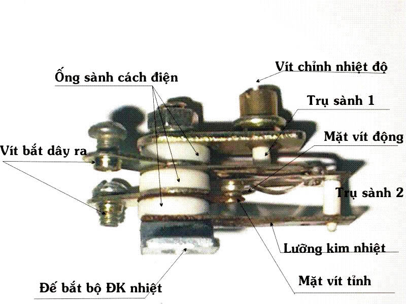

Nhà em có cái nồi cơm điện loại không có điện trở hâm và có cái lưởng kim nhiệt y như hình 1, em tháo ra vệ sinh xong không để ý nên giờ không biết dây gắn dây trở lại cái lưởng kim nhiệt như thế nào, cái lưởng kim này là thường đóng, mong các bác chỉ giúp.Nguyên văn bởi quanghien54 Xem bài viếtThanh kim loại nằm giữa rún nồi không phải là lưỡng kim nhiệt đâu ! Thật ra nó là một nam châm vĩnh cữu nằm ở phần động( thanh ở giữa) còn phần tỉnh là một miếng thép đặt ở giữa rún nồi chỗ tiếp xúc với đáy nồi . Lò so phản kháng bình thường đẩy hai miếng thép này xa nhau.Khi ấn nút nấu cơm thì đòn bẩy sẽ đưa nam châm hút vào miếng sắt và nhả tay gạt làm mặt vít đóng lại. Khi cạn nước thì nhiệt dộ ở đáy nồi lên đến khoảng 170-180 độ C chính là nhiệt độ Curie của nam châm nên làm nam châm mất từ tính nhả miếng thép ra làm bật tay gạt cắt mặt vít. Thanh lưỡng kim nhiệt nằm ở một số loại nồi không có điện trở hâm mà dùng rờ le hâm như nồi cơm điện National của Nhật trước đây. Mình post cấu tạo của 2 loại này lên để các bạn tham khảo.

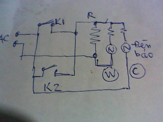

cái rơ le nhiệt này thường đóng khi nhiệt độ thấp (chưa nấu) khi nồi đạt 90 độ thì nó nhả ra , nấu cơm chín rồi khi nồi nguội thì nó lại đóng điện cho R nung nóng , đủ nhiệt thì nó lại ngưng , đó là tác dụng hâm (W) , bạn đấu dây như hình dưới , R là phần nung nóng của nồi , 2 đèn (N) có trở 100k nối với các đèn W là đèn hâm ấm , C là đèn nấu . nếu rơ le này bị chỉnh sai thì cơm sẽ bị nguội hoặc bị cháy cơm do quá nhiệt , K1 là rơ le hâm , K2 là công tắc chính khi nhấn nút nấu , nó đóng lại .Nguyên văn bởi phuceltn Xem bài viếtNhà em có cái nồi cơm điện loại không có điện trở hâm và có cái lưởng kim nhiệt y như hình 1, em tháo ra vệ sinh xong không để ý nên giờ không biết dây gắn dây trở lại cái lưởng kim nhiệt như thế nào, cái lưởng kim này là thường đóng, mong các bác chỉ giúp.
Cám ơn bác! nồi cơm nhà em hiệu Blacker, chắc đời củ nên nó mới có cái lưởng kim đó phải không? hôm trước nó nhảy lung tung hết ( lúc thì nấu lúc thì hâm và cơm bị cháy) em tháo ra vệ sinh xong sau đó gắn lại và cắm điện vào thử, ==> mới cấm vào đèn nấu sáng lên làm em tưởng mình gắn lộn dây, giờ em tháo bỏ cái lưởng kim luôn thì nó hết nhảy lung tung, chỉ có điều là không còn hâm được nửa, em chạy ra tiệm mua cái R hâm (chỉ có 5k thôi) định thay cái lưởng kim bằng cái miếng hâm này nhưng không biết được không nếu được thì mình sẽ gắn thế nào nhờ bác giúp em nhé, cám ơn bác nhiều,Nguyên văn bởi Quocthaibmt Xem bài viếtcái rơ le nhiệt này thường đóng khi nhiệt độ thấp (chưa nấu) khi nồi đạt 90 độ thì nó nhả ra , nấu cơm chín rồi khi nồi nguội thì nó lại đóng điện cho R nung nóng , đủ nhiệt thì nó lại ngưng , đó là tác dụng hâm (W) , bạn đấu dây như hình dưới , R là phần nung nóng của nồi , 2 đèn (N) có trở 100k nối với các đèn W là đèn hâm ấm , C là đèn nấu . nếu rơ le này bị chỉnh sai thì cơm sẽ bị nguội hoặc bị cháy cơm do quá nhiệt , K1 là rơ le hâm , K2 là công tắc chính khi nhấn nút nấu , nó đóng lại .
Cho em hỏi thêm tí, xem sơ đồ bác vẽ hình như có sự nhầm lẫn ở chổ 2 đèn, hình như C là đèn hâm và W là đèn nấu thì phải, vì theo như hình của bác :nếu mình ấn nút nấu ( K2 đóng ) thì sẽ nối tắt 2 đầu đèn C ==> lúc này C không sáng được.??Last edited by phuceltn; 05-11-2014, 00:39.
À , đúng là có sai sót chỗ 2 đèn báo , đổi tên 2 đèn này là được . còn nếu mua miếng hâm rồi thì cách đấu nó là khi chưa đóng công tắc chính thì dây nguồn vào công tắc sẽ đi qua miếng trở hâm này để đi đến cọc chính của R nấu , nói dễ hiểu là nó nối tắt qua công tắc chính , chưa đóng công tắc thì điện sẽ chạy qua miếng hâm để vào R nấu , tuy là điện vào ít hơn vì điện trở của miếng hân lớn hơn điện trở R nấu nhiều , khi nhẫn công tắc nấu chính thì miếng này mất tác dụng ,Nguyên văn bởi phuceltn Xem bài viếtCám ơn bác! nồi cơm nhà em hiệu Blacker, chắc đời củ nên nó mới có cái lưởng kim đó phải không? hôm trước nó nhảy lung tung hết ( lúc thì nấu lúc thì hâm và cơm bị cháy) em tháo ra vệ sinh xong sau đó gắn lại và cắm điện vào thử, ==> mới cấm vào đèn nấu sáng lên làm em tưởng mình gắn lộn dây, giờ em tháo bỏ cái lưởng kim luôn thì nó hết nhảy lung tung, chỉ có điều là không còn hâm được nửa, em chạy ra tiệm mua cái R hâm (chỉ có 5k thôi) định thay cái lưởng kim bằng cái miếng hâm này nhưng không biết được không nếu được thì mình sẽ gắn thế nào nhờ bác giúp em nhé, cám ơn bác nhiều,
