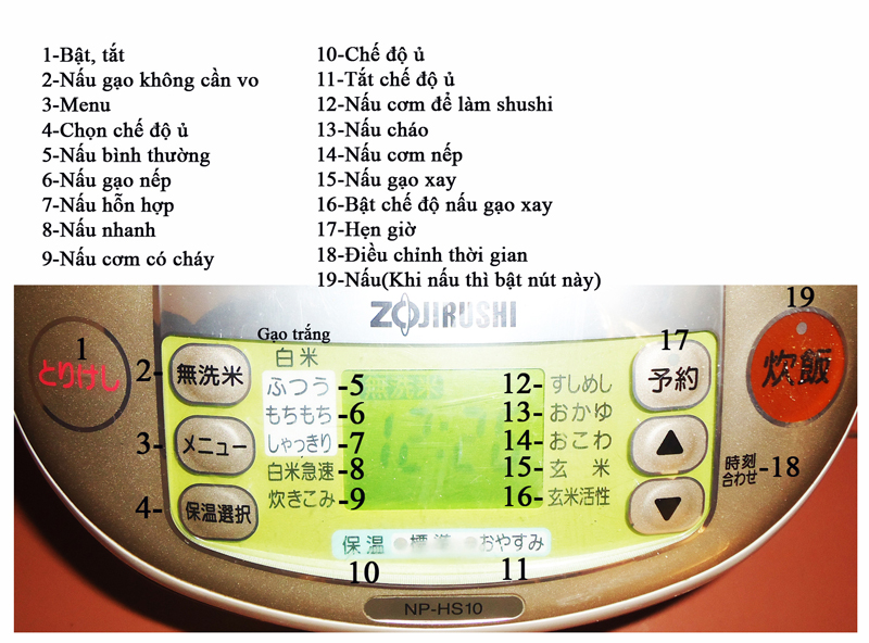

Nhà tớ có cái nồi cơm cao tần của Nhật,Hiệu Zojirushi.điện 100V.Dùng rất lâu rồi nhưng tự dưng mấy hôm trước khi ấn nút nấu thì nó báo H 04.Chẳng biết nguyên nhân vì sao nữa.Toàn tiếng Nhật thôi các bạn à.Chán quá, ai biết cách chỉ mình với

Cảm ơn bạn Hoàng Tám nhiều, cái nồi đó mình đã mang đổi cái khác rồi, bây giờ mình còn một cái nữa cũng bị lỗi H4, nhưng nó chỉ bị lỗi vào lúc khoảng từ 5h sáng đến gần 7h sáng, khoảng thời gian này thì mình bật Start cả 50 lần nó đều báo H4 ko nhận, và mãi một lúc thì lại được. Tóm lại cứ buổi sáng mà nấu cơm thì phải nhẫn lại để ấn đến khi được mới thôi. Còn các thời giam khác thì không có vấn đề gì, ấn cái là ăn ngay thế mới lạ chứ, chẳng hiểu ra làm sao cả.

Lúc 5h-7h là theo đồng hồ trên nồi hay là thời gian thực vào buổi sáng ? Lúc rút điện rồi thì đồng hồ trên nồi có chạy đúng nữa không hay hết pin ? Bác cắm điện rồi chỉnh sai giờ trên nồi xem nó còn lỗi vào buổi sáng nữa không.Nguyên văn bởi huonggiang Xem bài viếtCảm ơn bạn Hoàng Tâm nhiều, cái nồi đó mình đã mang đổi cái khác rồi, bây giờ mình còn một cái nữa cũng bị lỗi H4, nhưng nó chỉ bị lỗi vào lúc khoảng từ 5h sáng đến gần 7h sáng, khoảng thời gian này thì mình bật Start cả 50 lần nó đều báo H4 ko nhận, và mãi một lúc thì lại được. Tóm lại cứ buổi sáng mà nấu cơm thì phải nhẫn lại để ấn đến khi được mới thôi. Còn các thời giam khác thì không có vấn đề gì, ấn cái là ăn ngay thế mới lạ chứ, chẳng hiểu ra làm sao cả.
Theo mình dự đoán thì bác dùng đổi nguồn 220V ra 110V (nồi dùng 100V), buổi sáng sớm ở chỗ bác điện lưới khỏe quá nên nồi nó báo lỗi. Bác chạy qua LIOA lấy đường 100V xem có hết lỗi không nhé.Chuyển điện điều hòa Nhật, nồi cơm IH ... từ 100V sang 220V
Cảm ơn bác hoàng Tám, Giờ của nồi cũng giống giờ thực tế bác ạ, vì tôi đã chỉnh theo giờ chuẩn, pin của nồi vẫn còn tốt, mọi chế độ trên menu hoạt động bình thường. Hôm nay tôi sẽ về chỉnh lại đồng hồ trên nồi như bác nói xem thế nào. Đúng là khi mua nồi thì họ bán luôn cho con biến thế 100 -120V của trung quốc, có kí hiệu là: TM111-3000 VA . cũng có khả năng điện buổi sáng nó khỏe, thường thì buổi sáng khi tôi bật quạt điện thì nó chạy vù vù, cực mạnh, gấp 1.5 lần lúc bình thường còn 8h trở đi thì điện không khỏe, tôi sẽ kiếm con ổn áp khác xem sao.
