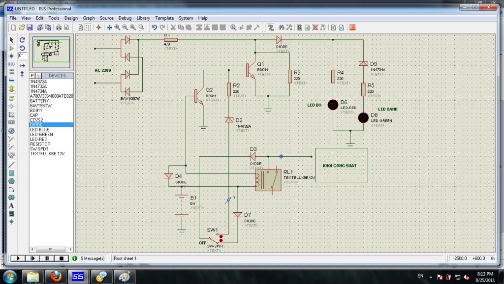

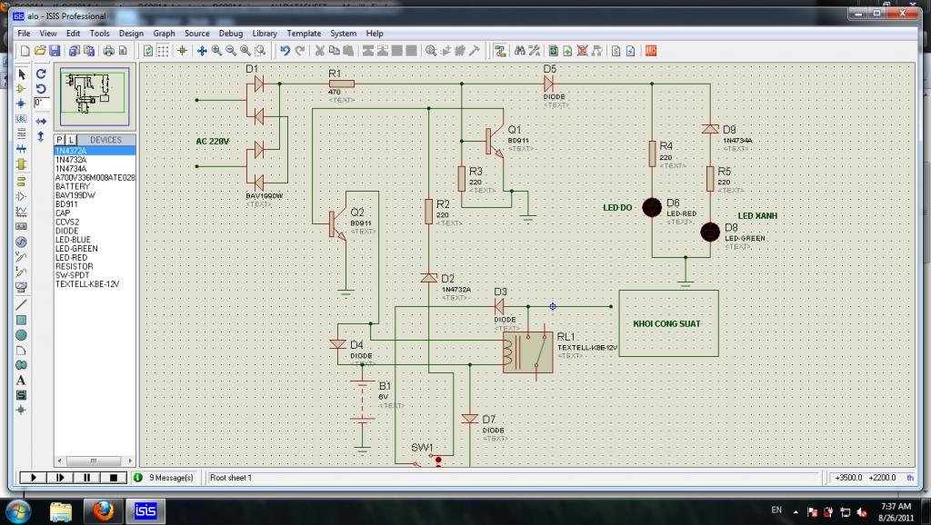

minh sai nguồn pin nhưng role van ko đóng,o đây mình chưa nói tới sạc, chỉ muốn giải quyết sài nguồn pin đèn sáng thôi,có chỗ nào sai xót mong các pro chi giùm
Cho em xin sơ đồ mạch điện đèn sạc ắc quy hiệu Lioa loại 6V.
ít ra bác cũng chụp cái ảnh đưa lên đấy chứ nói suông thì cũng pó tay!Nguyên văn bởi ichitea606 Xem bài viếtminh sai nguồn pin nhưng role van ko đóng,o đây mình chưa nói tới sạc, chỉ muốn giải quyết sài nguồn pin đèn sáng thôi,có chỗ nào sai xót mong các pro chi giùm
ý mình là dùng nguồn thì nghiệm chuẩn ấy chứ ko phải nguồn sạc, nguồn sạc thì khi sạc nó ko sáng đâu?mà nếu accu tốt rồi thì ko sao, đề phòng vậy thôi.ĐT: 0972 20 58 68

bạn cứ tách riêng b/A nguồn ra -cắm điện vào -đo 2 chân ra =9v ~ là ok.
đèn sạc chạy aq 6v các loại kentom.sanic.honjian...đều thay 2 con cs d882 là chạy tốt.
nếu thay vào mà chạy nóng cs thì bA xung phải cuốn lại-nghi ngờ ct thì dùng tuavit nối tắt để thử
