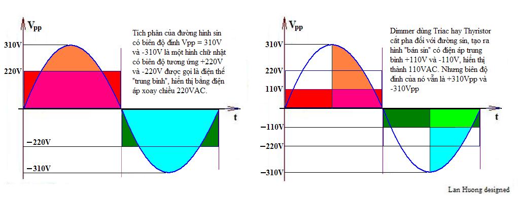

Muốn nhỏ gọn thì kiếm mua cái dimer loại xài cho quạt trần là loại cho ra áp AC mang về mắc nối tiếp vào nguồn AC chỉnh biến trở đến khi đạt 110 volt thì tháo biến trở ra đo xem trị số là bao nhiêu rồi lầy điện trở 1.2 watt có trị số tương đương thay vào hay là dán keo dính chết không cho chỉnh nửa củng được sau đó mắc nối tiếp với tăng phô 110 để sử dụng được với 220 volt.
dùng dimmer cho transfo 110 dùng lưới 220 ?
Chết chết, anh tuyennhan dùng thế này là nguy to rồi.Nguyên văn bởi tuyennhan Xem bài viếtMuốn nhỏ gọn thì kiếm mua cái dimer loại xài cho quạt trần là loại cho ra áp AC mang về mắc nối tiếp vào nguồn AC chỉnh biến trở đến khi đạt 110 volt thì tháo biến trở ra đo xem trị số là bao nhiêu rồi lầy điện trở 1.2 watt có trị số tương đương thay vào hay là dán keo dính chết không cho chỉnh nửa củng được sau đó mắc nối tiếp với tăng phô 110 để sử dụng được với 220 volt.
Xem hình dưới đây thì anh hiểu rõ hơn về "cái gọi là" dòng điện AC hình sin. Cái dimmer kia cho ra AC thật, nhưng không là hình sin, biên độ đỉnh của nó vẫn là 220V x (căn)2 = 220 x 1,414 ~ 310V khi anh đo ở thang xoay chiều vẫn là 110VAC.
Điện áp đỉnh 310V và dạng "bán sin" này sẽ thể hiện trên tải cảm (transfo hay thứ gì có cuộn dây) một chuỗi hài fourrier hết sức hoành tráng, ngốn năng lượng + "tiêu diệt" các tải cảm và các linh kiện thiết bị đi sau tải cảm đó.
Các thiết bị điện cảm sử dụng được nguyên lý cắt pha này như quạt trần, quạt bàn Nga để điều tiết tốc độ theo điện áp đều có điện áp danh định 220VAC, cắt pha để giảm tốc độ theo điểm mở đầu pha điện áp. Nhưng đó là đề tài khác, có lẽ phải nói ở chỗ khác.
Chúc các anh may mắn.

Theo tôi bạn nên dùng biến áp cho an toàn và ổn định (bạn có sẵn biến áp mà), còn dùng cái kiểu hạ áp dạng nguồn không cách ly không cẩn thận là nó giật cho teo "ch" đấy....Nguyên văn bởi lahonglam Xem bài viếtcác bác cho em hỏi chút , em có cái đài nhật nó dùng điện áp 110v , công suất khoảng 40w . bộ nguồn của nó gồm 2 biến áp . cái nhỏ dùng cho mạch điều khiển
