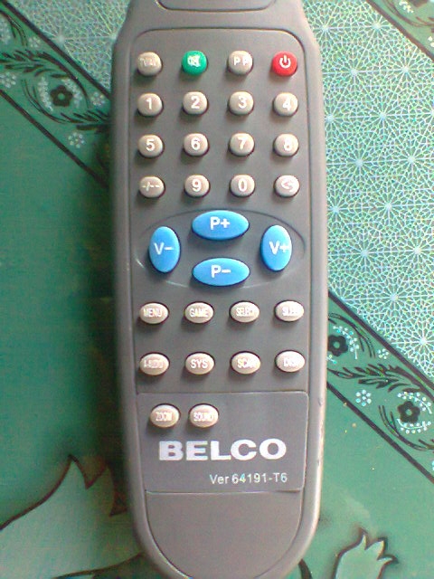

Em làm vậy nhưng vẫn chưa được anh Phong ơi!Nguyên văn bởi votricuong Xem bài viếtvol- về 0 và giữ luôn bấm display bên remote
Sao Bạn không xem trang Chú ý :SERVICE,,,Nguyên văn bởi tien_ktcn Xem bài viếtEm làm vậy nhưng vẫn chưa được anh Phong ơi!Thuần, An Lư, Thủy Nguyên, Hải Phòng
Trang nào vậy bạn cho mình link nhé!Nguyên văn bởi thuancoi1974 Xem bài viếtSao Bạn không xem trang Chú ý :SERVICE,,,
được mà dòng belco dùng chíp 8853 đều bấm như vậy , em bấm lần 1 thì góc phía trên bên tay phải hiện chữ s em bấm display cho mất chữ s rồi làm lại 1 lần nữa vol- về o giữ luôn và bấm display thì góc phải hiện chữ d , rồi dùng phím p+ , p- vol+ , vol- để chỉnhNguyên văn bởi tien_ktcn Xem bài viếtEm làm vậy nhưng vẫn chưa được anh Phong ơi!
dể em cố gắng thử lại xem có gì em sẽ báo lại anh nhaNguyên văn bởi votricuong Xem bài viếtđược mà dòng belco dùng chíp 8853 đều bấm như vậy , em bấm lần 1 thì góc phía trên bên tay phải hiện chữ s em bấm display cho mất chữ s rồi làm lại 1 lần nữa vol- về o giữ luôn và bấm display thì góc phải hiện chữ d , rồi dùng phím p+ , p- vol+ , vol- để chỉnh
cảm ơn anh rất nhiều
Cám ơn bạn .Nguyên văn bởi tuankiet113 Xem bài viếtbạn nên thay con xử lý cxp 86461 cho đúng số.....
đập remote ra xem còn nút nào ko tiến ơi, sao thấy giống mot tàu quáNguyên văn bởi tien_ktcn Xem bài viếtHình cái remot tivi BELCO 21P81 chạy 8823 24C16 đây nè sao mở servo ko được hay là ko phải Remote zinPHILONGDTM
MỸ LÂM-HÒN ĐẤT-KIÊN GIANG
Còn một nút bấm nhưng nó ko ăn.Nguyên văn bởi philongdtm Xem bài viếtđập remote ra xem còn nút nào ko tiến ơi, sao thấy giống mot tàu quá
em thay trở lại nó chịu nghe rồi
cảm ơn ae rất nhiều!
remote jin đầy vol- về 0 giữ luôn bấm dis bên remote , chú ý xem nút dis này còn ăn không ?Nguyên văn bởi tien_ktcn Xem bài viếtHình cái remot tivi BELCO 21P81 chạy 8823 24C16 đây nè sao mở servo ko được hay là ko phải Remote zin
