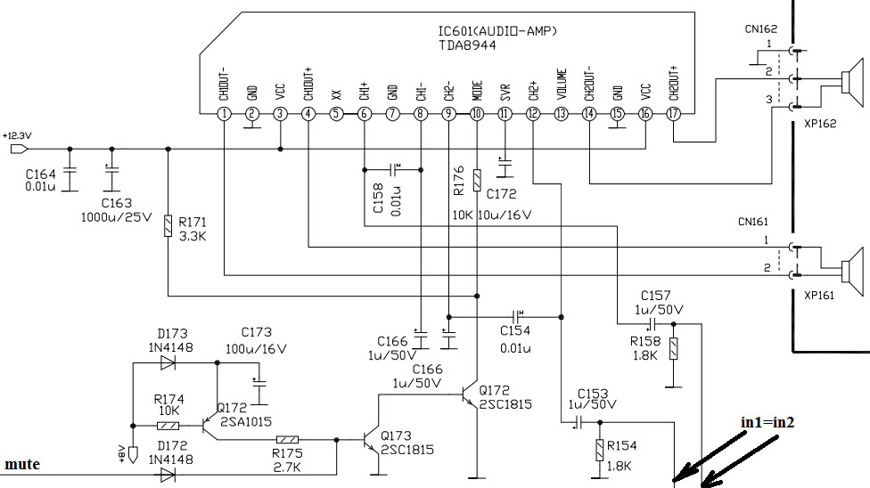

bác dò từ chân 10 của ic 8944 có 2 transitor bác hút chân c transitor thứ 2 okNguyên văn bởi vantienbt Xem bài viếthappy new year!!!

tivi samsung cs 17m16mg(L),nhớ 24c08,ic tiếng tda 8944,ic giải mã mất số rồi./. có thể là tda 9361,hoặc 9381,không bíêt nữa.pan của máy là mất tiếng.kiểm tra thì có 1 loa bị chạm.thay loa vào vẫn không có tiếng.hình ảnh bình thường,e đã thay ic tiếng rồi vẫn không hiệu wả gì,nguồn tốt.mất tiếng bên tivi và video luôn./. ai gặp wa pan này rồi xin giúp đỡ e với./.

cảm ơn a nhiều nhe!!!Nguyên văn bởi quoc thien Xem bài viếtbác dò từ chân 10 của ic 8944 có 2 transitor bác hút chân c transitor thứ 2 ok
hút chân c tranistor ra máy có tiếng ok rồi!!!
