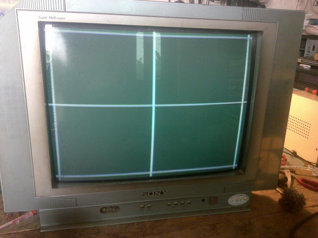

nếu của bạn chạy la76810 hay 76818 bạn mở sevic ra chỉnh lại....nằm kế mục sbir đấy....chúc thành côngNguyên văn bởi kimtoantn Xem bài viếtcác bác cho em hỏi con tivi trung quốc nổi 4 ô vuông là bị bệnh gì vậy vào service có chỉnh đc ko vậy !
