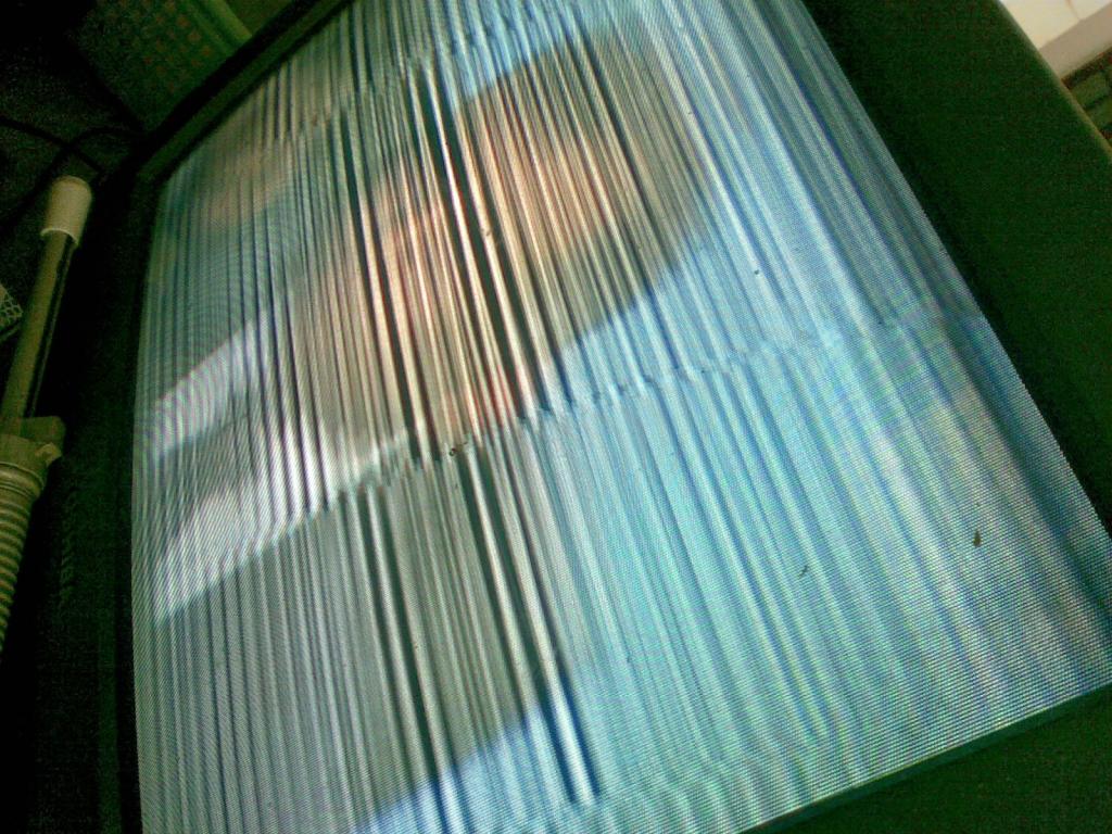

cuối cùng cũng sửa song . thay hết các tụ không được , dò kỹ mạch mới thấy ,,đứt mạch , mạch nhỏ như sợi tóc ... đău hết mắt mới đc ..50k ..nghề của mình đúng là ko sướng chút nào , không muốn nó là khổ ..Nguyên văn bởi thuythiien Xem bài viết[ATTACH=CONFIG]72574[/ATTACH]mình đang sửa con toshiba 21 cong moedel 21N3 bị như này [ATTACH=CONFIG]72573[/ATTACH]
kt hêt lk phần mành chưa phat hiên con nào hỏng , thay hết tụ hóa phần mành chưa đc , ai sửa pan này rồi xin chỉ giáo ạ
lạ là ở pan này là khi mới bật máy hình ảnh bình thường ,, chạy 30s là sọc nhiều vô kể ...không nghĩ nó lại đứt mạch in...
vệ sinh xạch các chân của ic vi tính . nếu chạy 1 ic tổng hàn kỹ , rửa xạch mạch = putin ...Nguyên văn bởi Quang Dũng Xem bài viếte đã kiếm 1 e nhớ o máy giống y chang thay vào vẫn bị như vậy .có bác nào có cao kiến khác xin chỉ giáo .e kảm ơn

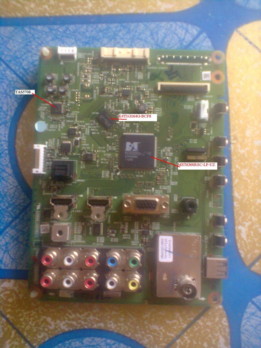

bạn kết nối ngõ audio out của tv với 1 ampli khác xem có tiếng ko, kt nguồn cho tas5708 mình cũng đã gặp 1 pan mất tiếng ở toshiba nhưng ko phải moden này của mình nó bị mất nguồn cấp cho ic âm thanh nguyên nhân do dính tụ pi ? bạn cho mình hỏi bạn dùng phần mềm gì để đánh dấu mấy con ic vậy ?
