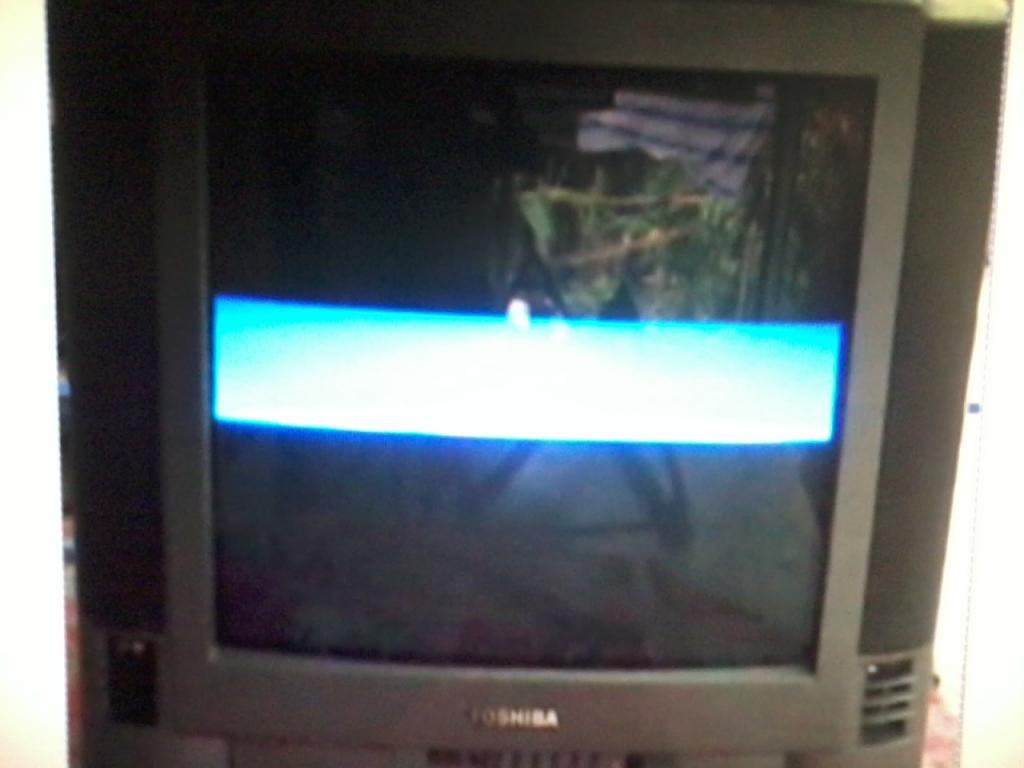

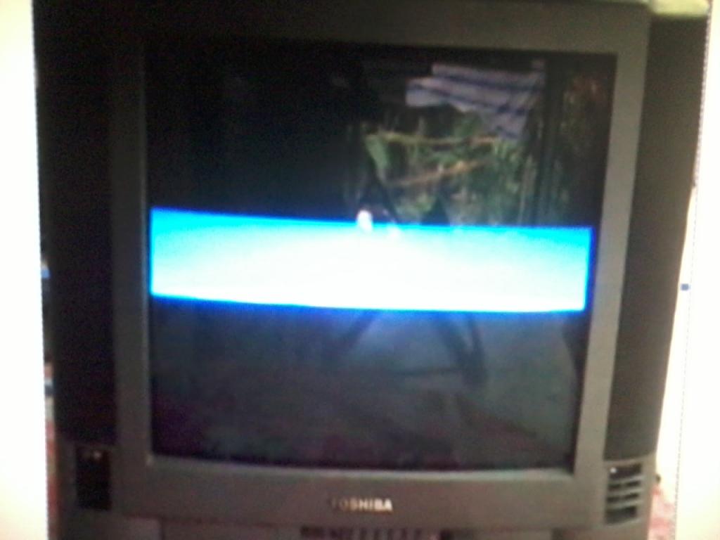

Cho mình hỏi tivi toshiba 21VZ4VX bị hư ic quét dọc màn hình, màn hình chỉ còn có 1 đường sáng ngang ở giữa màn hình.Mình không có sơ đồ mạch nên không bít là ic gì.Ai biết cách sửa thì chỉ mình với.

mình nhớ pan này có 1 con tụ 1uf ở dưới mạch bị rỉ,bạn lật vỉ lại.Nguyên văn bởi hoanglam1976 Xem bài viếtCHÀO a,e diễn đàn a, e giúp mình pan này với TOSHIBA 21G3XSV TỔNG 8801, MÀNH TA8403K KHI MỞ MÁY LÊN MÀN HÌNH CHỈ SÁNG Ở GIỮA KHOẢNG 2cm có giử kèm hình a,e nào biết chỉ giúp dùm rất cảm ơnCỬA HÀNG ĐIỆN TỬ TẤN HOÀNG

cám ơn bác nhé đúng là tụ bị rỉ, thay tụ mới vào máy chạy tốt rồiNguyên văn bởi tanhoang Xem bài viếtmình nhớ pan này có 1 con tụ 1uf ở dưới mạch bị rỉ,bạn lật vỉ lại.
