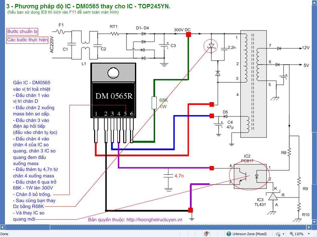

huynh nào có sơ đồ độ chính xác ic DM0565r cho em xin,em độ theo sơ đồ của anh Vinh nó không chiệu chạy.mình tháy có máy day đơn giản vạy mà làm không chạy được !!!!!!giúp dùm......giúp dùm...
Xin các sư huynh giúp độ ic dm0565r
bạn độ ccho máy nào mình làm nhìu rồi chạy rất ổn nhưng có 1 số k chạy được nó bạn cần có con khác thay thếNguyên văn bởi tananh2011 Xem bài viếthuynh nào có sơ đồ độ chính xác ic DM0565r cho em xin,em độ theo sơ đồ của anh Vinh nó không chiệu chạy.mình tháy có máy day đơn giản vạy mà làm không chạy được !!!!!!giúp dùm......giúp dùm...
cách chạy 0565
chân 1 b+
chân 2 mass
chân 3 lấn dòng từ l2 về với tụ lọc 47mf
chân 4 vô chân 4 opto chân 3 opto suống mass
chân 5 bỏ chốg
chân 6 82k lấy b+
phần thứ để nguyên
chúc bạn thành côngCƠ SỞ ĐIỂN TỬ ĐỨCMẾN

Có sơ đồ nguồn máy của bạn và các sơ đồ độ sau:Nguyên văn bởi tananh2011 Xem bài viếthuynh nào có sơ đồ độ chính xác ic DM0565r cho em xin,em độ theo sơ đồ của anh Vinh nó không chiệu chạy.mình tháy có máy day đơn giản vạy mà làm không chạy được !!!!!!giúp dùm......giúp dùm...

Các sơ đồ nguồn để độ mình đã UP lên đó hết rồi, cả sơ đồ nguồn máy của bạn nữa cũng Up lên rồi . Nếu chưa chạy có thể nguyên nhân sau:Nguyên văn bởi tananh2011 Xem bài viếtcó huynh nào độ ic DM0565 vào nguồn này chưa [ATTACH]49367[/ATTACH] xin dúp em với!!!!!hay thay con nguồn nào chạy được
-gắn chưa đúng chân 3 và 4 của opto
-nguồn đang bị hõng linh kiện bên thứ cấp
-cuộn biến áp đã bị hư
-Có thể sai một chi tiết nào đó khi độ
Cố gắng phân tích mạch và động não chút xíu sẻ ok. Sơ đồ đã có rồi !! Máy hõng thì bạn đang làm và biết nó chứ anh em có rờ mó đo đạc được đâu, giúp gì nữa, hay là bạn gởi bo tới chổ mình , mình giúp miễn phí luôn
