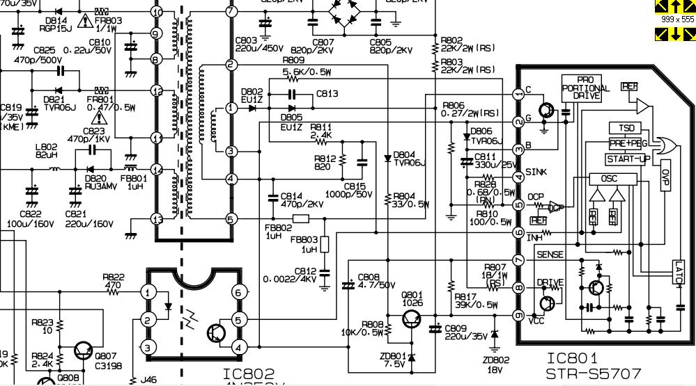

nhờ ae trên diễn đàn.ai có sơ đồ tivi LG cũ 14' (không rõ model) chạy con STR 5707 ,cho tôi xin với .cái con máy nó bị hỏng IC nguồn . đen thui mấy con R ở phần nguồn không đọc được trị số .xin cảm ơn.
CÁi này chắc giống . Sơ đồ này hơi lớn mình không gởi nguyên sơ đồ được
