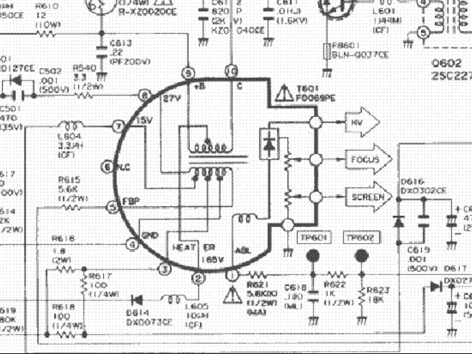

sơ đồ cục này là của nó đó bạnNguyên văn bởi quochuu Xem bài viếtcó ai biết sơ đồ chân cao áp của máy sharp cv2132ck1 thì chỉ dùm xin cảm ơn

Đúng máy còn mói keng ,còn tem bảo hành a SON.chủ máy làm đổ nuóc mắm vào và cú để vậy sài luôn tói giò bị hu mang ra sủa,em mỏ ra xem thì khoảng 20 con điện trỏ bị mục bong tróc hết vạch màu đụng vào là gẫy rung ròi luôn.không biết trị số để thay nên em mói cần so đồ để dò trị số,Máy này chạy 1 ic thôi ,so đồ anh cho chạy 2 ic không giống,anh có so đồ khach không cho em xin vói,Nguyên văn bởi h_son Xem bài viết-máy bị hư gì vậy KHOA ? máy đời nầy còn BH mà ?ĐIỆN TỬ-ĐĂNG KHOA-ĐT 0984.536.618
Bạn xem chassis máy là CW81A hay CW81B, mình nhớ loại FU4, này là CW81A ,Sơ đồ anh Hoàng Sơn cho là đúng đó bạn. Bạn chú ý cũng model này nhưng chạy STEREO thì chạy thêm ic xử lý âm thanh và nguồn là STRW 6554 còn nếu chạy MoNo thì không có ic xử lý âm thanh đồng thời nguồn chạy STRW6553Nguyên văn bởi DIENTUKHOA Xem bài viếtĐúng máy còn mói keng ,còn tem bảo hành a SON.chủ máy làm đổ nuóc mắm vào và cú để vậy sài luôn tói giò bị hu mang ra sủa,em mỏ ra xem thì khoảng 20 con điện trỏ bị mục bong tróc hết vạch màu đụng vào là gẫy rung ròi luôn.không biết trị số để thay nên em mói cần so đồ để dò trị số,Máy này chạy 1 ic thôi ,so đồ anh cho chạy 2 ic không giống,anh có so đồ khach không cho em xin vói,
