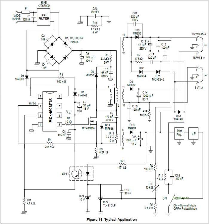

Thêm cho bạn tham khảo :Nguyên văn bởi nam2012 Xem bài viếtai co so do chan ic dao dong nguon tcl ko vã cho mjnh voi,44608p40
MC44608.pdf
e cảm ơn a vietphap rất nhiều e làm y như a bảo và đã khỏi bệnh , rất mong a giúp đỡ e vào lần sau , đa tạ a thật nhiềuNguyên văn bởi vietphat Xem bài viếtmuốn bỏ protec thì nhấc cặp diode D583 ra, con này 3chân loại dán.ĐIỆN TỬ ANH TUẤN
