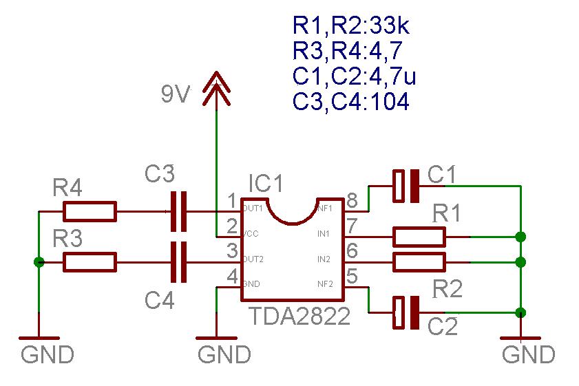

Chào mọi người,ai có thể chỉ mình làm sao để mạch sử dụng TDA2822 cho tiếng bass hay hơn được không.Mạch của mình cho tiếng bass nông và đục quá nghe không hay tẹo nào.Mình xin cảm ơn!
mạch amply
Bác cho hỏi tí, hai tụ C1,C2 để làm gì nhỉ? Khi tăng lên hay giamảm xuống thì sao thế?Nguyên văn bởi boconganhcg Xem bài viếtMạch mình lắp đây
cái tda 2822 này lắp mà phát ra âm thanh ổn thì hên xui
tại vì mua ic ở ngoài chợ có con dc con không
có con kêu hay có con kêu rè chả hiểu sao nữa
-Hồi trc có tập tọe làm em này mua 4 con thì 3 con dc 1 con tèo
cuối cùng chỉ dc 2 con nghe tạm dc dang đấu bridge để làm loa di động cho dế yêu chất âm thì không khá dc đâu chỉ đánh vs loa nhỏ để hát cho to thôi
-Muốn hay và đơn giản thì tDA 2030 cũng hay lắp mạch nguồn đơn có thể dùng làm loa di động bật chơi khi mất điện
( dùng acquy 12v xe máy hay 8 viên pinaa)
