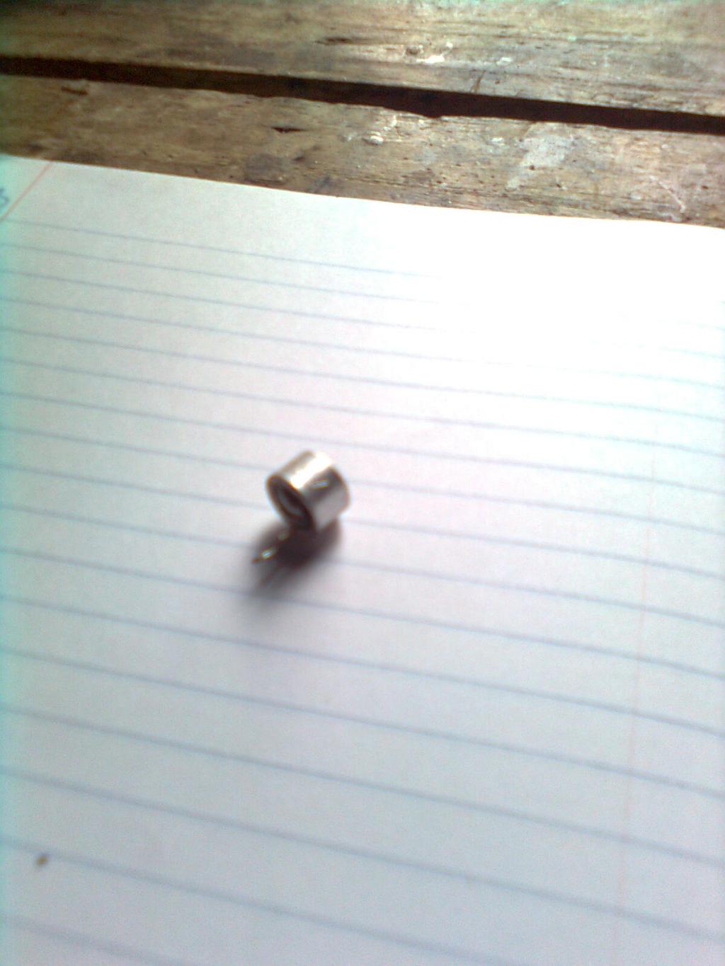

Em có 1 cái loa 5w, 1 mạch khuếch đại dùng ic TEA2025, 1 cái mic của điện thoại để bàn, bây giờ em phải làm thế nào để có 1 chiếc loa trợ giảng

đúng vậy, mic cần 1 mạch kết nối nửa. nếu phòng 20 m2 thì cũng sài đuọc.Nguyên văn bởi mrbaosuper Xem bài viếtcái mic đó thực ra là 1 con fet, cần phải có mạch mới xuất ra tín hiệu được, em thấy loa trợ giảng nghe to lắm, sơ con tea2025 không đủLê Hữu Nghĩa- Kiên Giang- 0919966558

Em dùng loa của cái đài cũ, nói cũng to lắm bác ạNguyên văn bởi mrbaosuper Xem bài viếtcái mic đó thực ra là 1 con fet, cần phải có mạch mới xuất ra tín hiệu được, em thấy loa trợ giảng nghe to lắm, sơ con tea2025 không đủ
theo mình thì bạn cần có 1 mạch khếch đại tín hiệu trước khi đưa vào mạch khếch đại CS,thì âm thanh mới to được chứ bạn lắp trực tiếp sợ âm thanh rất nhỏ.còn mạch tea 2025 bạn lắp mono.Nguyên văn bởi tavanan Xem bài viếtEm dùng loa của cái đài cũ, nói cũng to lắm bác ạ

Cái mic của bác phải cấp điện cho nó mới chạy được. Nó có 2 chân: Chân ăn vào vỏ thì nối xuống mass (-). Chân còn lại nối qua một điện trở rồi nối lên nguồn (+). Chân này cũng là chân nối vào ngõ vào của ampli (qua tụ nối tầng).
Điện trở chọn sao cho áp trên mic = nửa áp của nguồn thì sẽ được âm thanh to nhất. Để đơn giản thì có thể chọn áng chừng nguồn bao nhiêu vôn thì chọn điện trở bấy nhiêu kí. TD nguồn 6V thì chọn điện trở 5K6, nguồn 9V thì 9K1.
Nếu mic chưa đủ nhạy thì phải thêm 1 con transistor để khuyếch đại lên nữa.sau.ph
Bác cho em hỏi chút nha, tranzitor khuếch đại chi dùng loại nào và mắc như thế nào hả bácNguyên văn bởi T.L.M Xem bài viếtCái mic của bác phải cấp điện cho nó mới chạy được. Nó có 2 chân: Chân ăn vào vỏ thì nối xuống mass (-). Chân còn lại nối qua một điện trở rồi nối lên nguồn (+). Chân này cũng là chân nối vào ngõ vào của ampli (qua tụ nối tầng).
