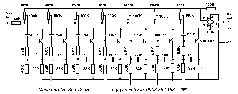

    Mạch lọc này đơn giản nhưng độ chọn lọc khá cao . Tới +-12dB . Tương đương chất lượng với Equalize chuyên dụng .
    Các bộ lọc thông thường ( Equa..) chỉ đạt mức +-5>>6dB .
    Nếu lắp cẩn thận và lọc nguồn tốt thì âm thanh không kém gì hàng cao cấp .
    Các trị số chọn để dễ lắp ráp , nó không chính xác tuyệt đối cho dải tần số lọc .

    Không biết phân tích lắm, nhưng em thấy nó đơn giản quá
      Chắc bác Vân vẽ mạch này sau khi bị vợ tẩn cho một trận
      Bác xem lại mấy mắt lọc nhé!
      Trở phân cực cho base transistor rơi đâu mất rồi?
      Re thì bác xài tận 33K
      Rồi thì tụ, trở trong phần lọc sai nhặng xị cả...
      Mạch này lắp vào đảm bảo âm thanh sẽ cực kỳ trung thực, bởi nó có lọc liếc gì đâu, bác nhể!

          Phân cực cho Transistor = 2 điện trở 6.8K đó, anh Nhật Hùng à.
          RE không cần bé lắm. Transistor không phải làm nhiệm vụ khuếch đại tín hiệu, hay lọc. Nó chỉ làm nhiệm vụ điện trở động, thay đổi theo tần số. Ở tần số tính toán, nó có tổng trở bé nhất.
          Mạch lọc tích cực chính là con Op amp đó. Khi biến trở trượt xuống phía dưới, nó làm suy giảm tín hiệu ở tần số đó xuống thấp nhất. Độ lợi của Opamp ở tần số đó bé nhất. Khi biến trở trượt hết lên phía trên, tín hiệu hồi tiếp giảm xuống thấp nhất. Độ lợi của Opamp ở tần số đó sẽ cao nhất.
          Mạch kiểu này có nhiều biến thể, nhưng đã được sử dụng rất nhiều ở các máy Radio Cassette đời cũ.

            Thôi thì đã trót thì trét, em phân tích luôn nguyên lý lọc và phối hợp với các dải tần luôn nhé! Sẽ có ích lắm đấy, bởi có nhiều newbie vẫn loanh quanh với các mạch này.

                  Lọc bằng khuếch đại thuật toán chắc hay hơn. Tín hiệu ra vừa được lọc vừa được khuếch đại. Tớ thấy Amply hay dùng mà.

                      thế mạch này nối mass kiểu gì ạ
                        cho em hỏi là mạch lọc này dùng tụ gì.tụ sứ phải ko ạ.và con IC TL082 có thể thay = IC khác ko ạ
                          theo em thì có thể thay bằng 071,072
                            ax.thế mạch này dùng tụ gì ạ.
                              dùng loại tụ kẹo, hoặc tụ sứ cũng OK
