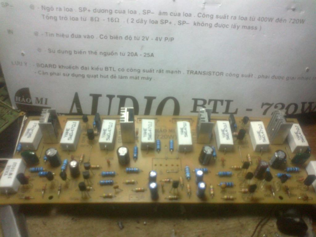

cặp loa 1tr8 đấy đạt cỡ 400W thui àh (made in VN), quấn lại tăng phô ấy chắc lên được đấy
+-35 15A là ~ 1000W rùi á, mạch cs bao giờ cũng xài cỡ hơn 1/2 nguồn tăng phô thôi, xài hơn 3/4 là sụp nguồn liền, bạn này thích mua mạch ráp thui nhỉ
Mình có cái amp tăng phô +-35 15A nắn qua 12 tụ, mạch CS 8-Mosfet/1kênh, oánh cặp 4 tấc của bạn ok đấy

em hỏi ngu nha các bác cặp loa của ba em nó ghi là auto wat vậy thì mình wat tối thiểu để cho nó hát là bao nhiêu hả các bác em có cái mạch 38W mà chạy dc mỗi loa treable à còn rè rè nguồn thì em chơi hẳn cái ắc quy luôn
bo công suất này em dùng d718 va b688 em thấy không khỏe chút nào bo của em để là phải dùng theo cặp như C5200/A1943-C2581/A1106-C2922/A1216-C2381/A1302 nhưng em nghe nói mấy cặp này đắt tiền quá nên các bác tư vấn giùm em nên dùng cặp nào
Không biết công trình của bác làm như thế nào rồi? Bác cho em hỏi bác mua mạch công suất này thương hiệu gì ạ? Chất lượng như thế nào? Có bị sôi hay ù xì gì không bác?Nguyên văn bởi vanthiet Xem bài viết[ATTACH=CONFIG]57370[/ATTACH]em mua bo công suất rùi board khếch đạt kiểu BTL 8 transistor A1943/C5200 1 kênh ,,nguồn của em là 35 vôn bạn dùng nhiều tụ vậy,,bo này chắc loa của em tèo quá, e dùng sò a718 và b688 được không ạVẫn biết rằng đam mê là khổ
bo mạch này bạn mua bao nhiêu tiên?Nguyên văn bởi vanthiet Xem bài viết[ATTACH=CONFIG]57370[/ATTACH]em mua bo công suất rùi board khếch đạt kiểu BTL 8 transistor A1943/C5200 1 kênh ,,nguồn của em là 35 vôn bạn dùng nhiều tụ vậy,,bo này chắc loa của em tèo quá, e dùng sò a718 và b688 được không ạ

bạn dùng nguồn mạnh một chút thì dư sức. chơi nguồn 25 - 30vac cỡ 5A, đánh bể loa 15cm.Nguyên văn bởi vinh1994 Xem bài viếtmình vùa mới kiến dc mọt loa bass 15cm{loa sup } mình vùa mua dc mạch 1 kênh dùng 2 sò d718 va b688 {90w} ko biết có dủ công suất đẩy nổi ko?
