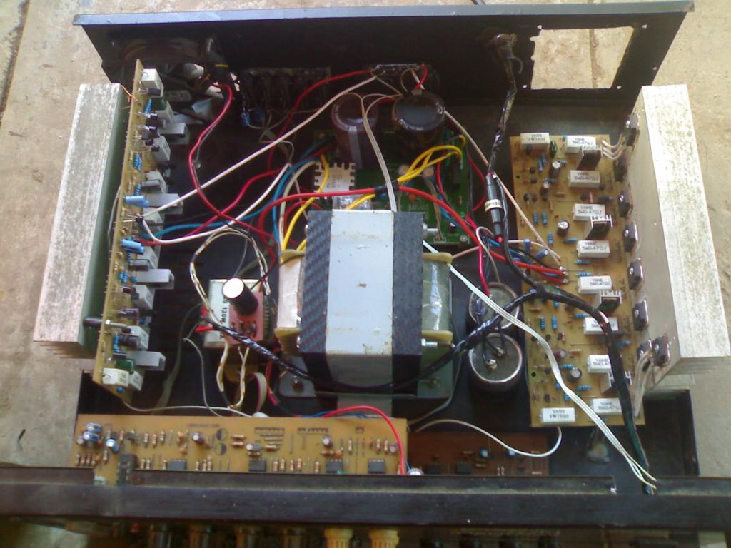

giúp em lắp quạt cho amply 16 sò ạ em không biết lắp cho quạt thổi vào hay hút ra mong các cao thủ giúp em

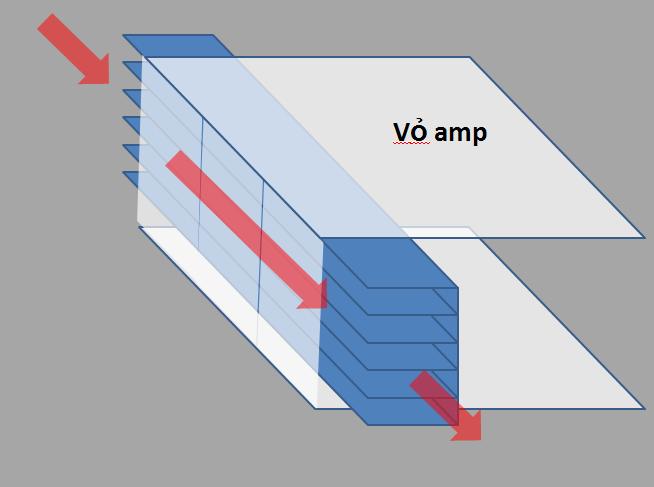

Còn tùy vào kiểu thiết kế vỏ amp, đặt tản nhiệt như thế nào nữaNguyên văn bởi vanthiet Xem bài viếtgiúp em lắp quạt cho amply 16 sò ạ em không biết lắp cho quạt thổi vào hay hút ra mong các cao thủ giúp em
VD: 1 cách quạt tản nhiệt tốt cho sò
luồng kk không bị thổi lung tung hao phí, vỏ amp và tản nhiệt đặt sát nhau, làm kk đi dọc theo các cánh của tản nhiệt, giải nhiệt tốtLast edited by cvhp; 14-12-2012, 01:42..
Lắp quạt theo chuẫn là : hút ra bạn nhé! nếu đẫy vào bạn có cãm giác mát hơn thực ra là nóng hơn vì nhiệt thay vì giải ra lại bị đẫy vào , sau 1 thời gian cái ampli của bạn sẽ thành cái máy hút đầy bụi kinh lắm .

loại boar này giống boar của mình. công suất rất khoẻ. biến áp đó chưa đủ bạn ơi, phải lấy loại trong ỏn áp lioa mới đủ.Nguyên văn bởi vanthiet Xem bài viếthình của em nó đây ạ[ATTACH=CONFIG]57619[/ATTACH] em đưa thông số của nó lên về biến áp thì phe 3,6cm dày 7cm tổng là 25,2cm dây sơ cấp là 65mm thứ cấp dây 1,2 ly ra 42v AC bo công suất 720w tụ loc 4 con 10000 63v em định đặt 2 quạt thổi vào 2 miếng tản nhiệt khoét lổ sao lưng amply thổi vào
còn quạt thì lắp 2 bên hút ra mỗi bên 2 cái

gắn thêm mạch bảo vệ có role là hết bụp, do khi cấp hay ngắt điện đột ngột mạch điện phản ứng với điện áp thay đổi đột ngột tạo nên tiếng bụp to, mẹo : vặn hết volume về Zero rùi tắt hay bật thì sẽ k bụp.Nguyên văn bởi vanthiet Xem bài viếtbiến áp của bạn khủng quá mà cái amply của bạn khi tắt có kêu bụp ở loa không của mình bịp kêu như vậy đó cái đọc usb bạn gắn thêm hay tự có vậy, tản nhiệt của bạn mình thấy hơi mỏng.
Nguyên văn bởi sang_dientu:
và đây là hình DIY của mình công suất 720Wx2
và hình em nó đây....
Đố ai tin cái amp đấy 720W cả, cái mạch cs bé tẹo, gắn vào dc cao lắm là 12 sò 5200 + 1943 / 1 kênh
Chưa kể cái tản nhiệt bé tý ấy, oánh tới 300W là nóng như cái bàn ủi chứ mà oánh lên 700W chịu nổi hả
700 W người ta dùng tới 36 sò trở lên lận bạn ơi.
