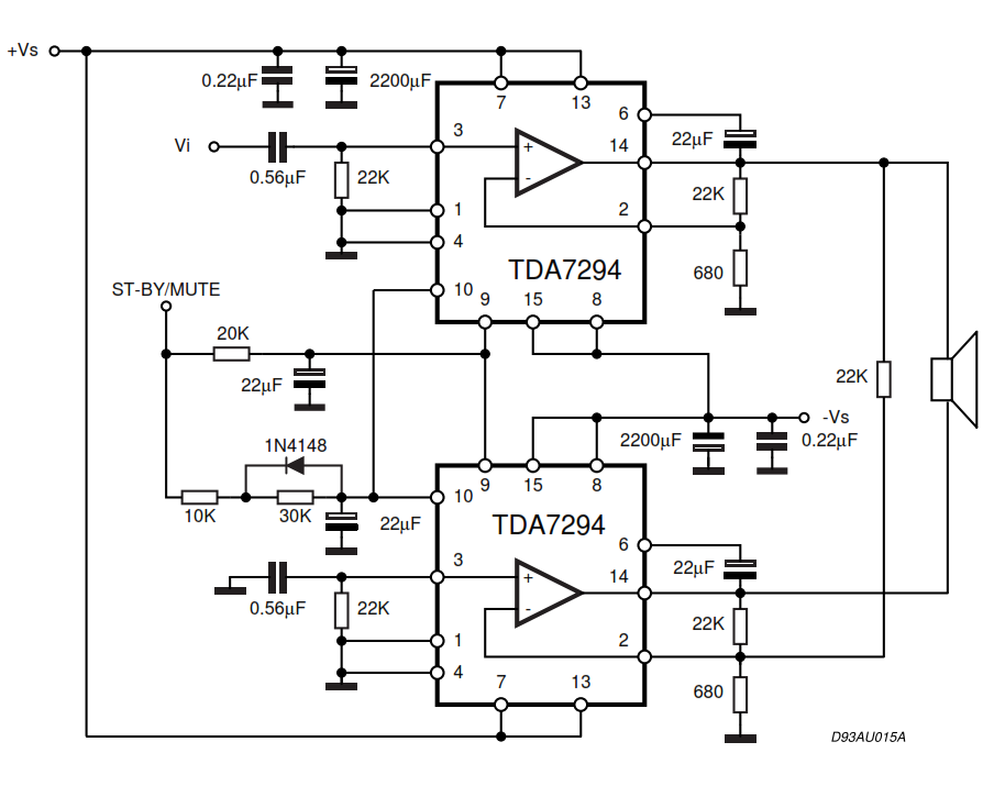

các bác tư vấn giúp em về tda7294
Của bác Đình Văn cung cấp đầy đủ cả sơ đồ PCB rồi nè, chịu khó tìm chút nha bạn!
Tổng hợp các bài viết về IC TDA7294 hợp các bài viết về IC TDA7294
Ặc, bạn tải datasheet về đi http://www.st.com/internet/com/TECHN...CD00000017.pdf
nó có các kiểu mắc khác nhau, phục vụ các mục đích khác nhau, mình post 1 cái lên tham khảo thôi chứ
cái đó mạch in có rồi nhưng ko biết ráp vào nó có hạy hay không vậy bạn bạn tư vấn giúp mình với thanks nhìu

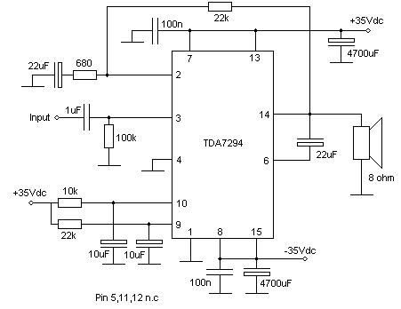

Mạch khuếch đại âm thanh dùng IC công suất 100W

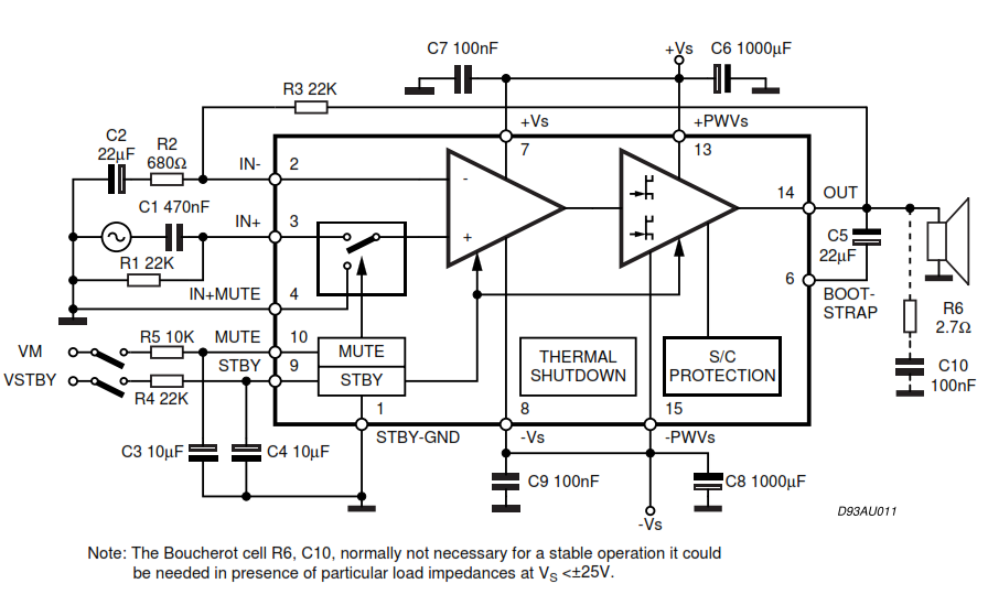

cho mình hỏi cái sw1 sw2 là gì vậy có phải à cái công tắc ko vậy bạn nếu phải mình bỏ nó đi được kođiện tử là anh em của trái tim tôi

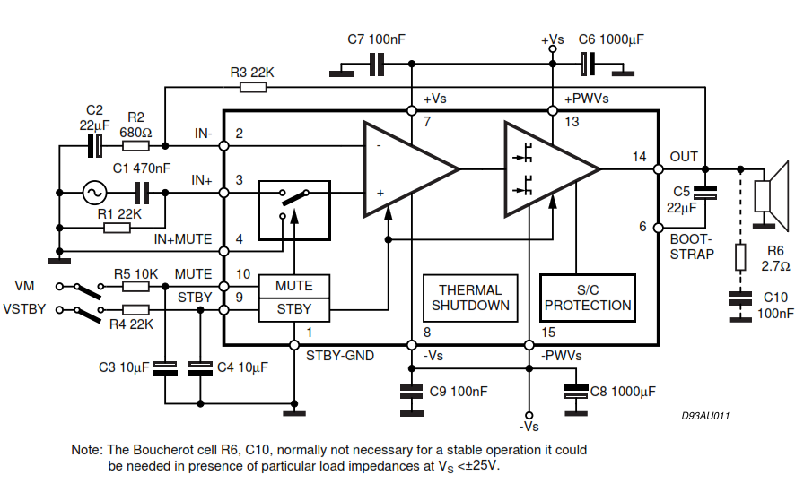

Nhìn vào sơ đồ khối thì nó lần lượt đc nối vào khối MUTE và STBY (Standby) (dịch nôm na là TẮT TIẾNG và CHỜ).Nguyên văn bởi quocviet121 Xem bài viếtcái đó mạch in có rồi nhưng ko biết ráp vào nó có hạy hay không vậy bạn bạn tư vấn giúp mình với thanks nhìu
Khi bạn cấp nguồn cho 2 chân này (~1.5V - như sơ đồ có qua công tắc SW1 hay SW2 qua trở rồi vào chân/khối này) thì những chức năng này sẽ được kích hoạt tương ứng
+ chân MUTE -> tắt tiếng
+ Chân STBY -> tắt nguồn (chuyển IC về chế độ chờ mà ko phải rút nguồn)
Nếu ko dùng thì bạn bỏ ngỏ chân này (cẩn thận hơn thì cho qua trở - tầm 10k xuống GND).
