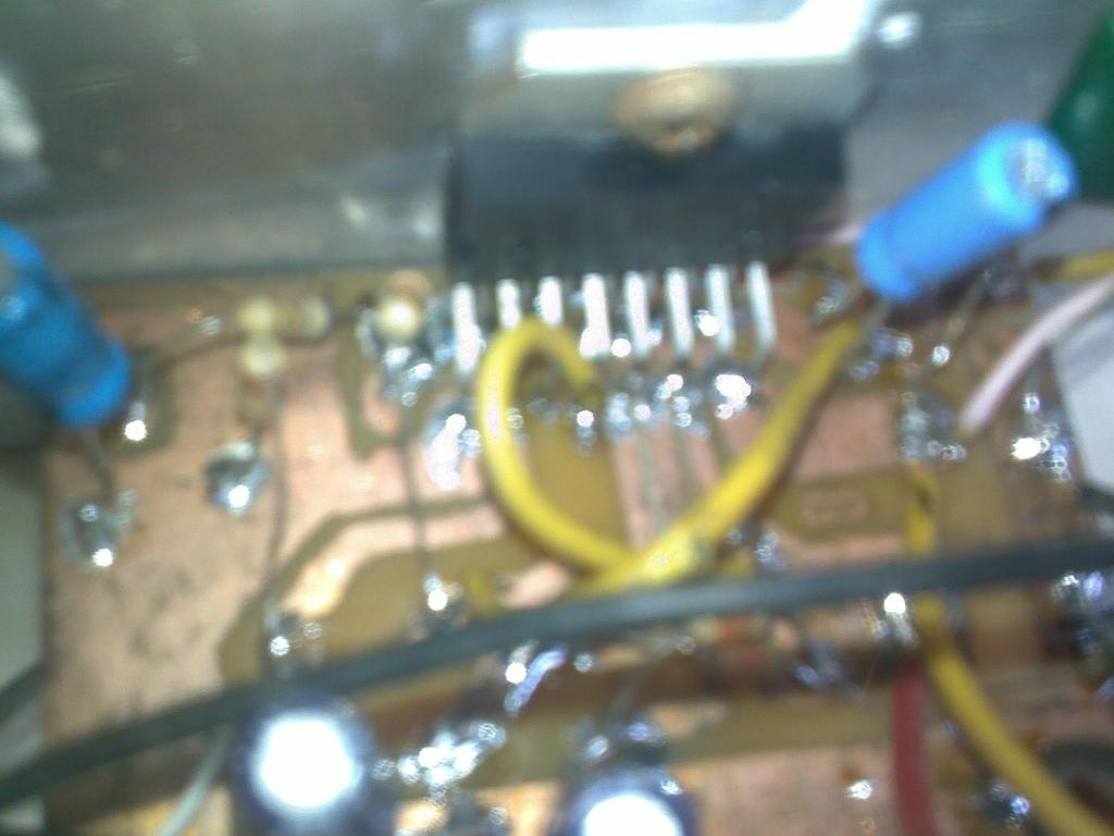

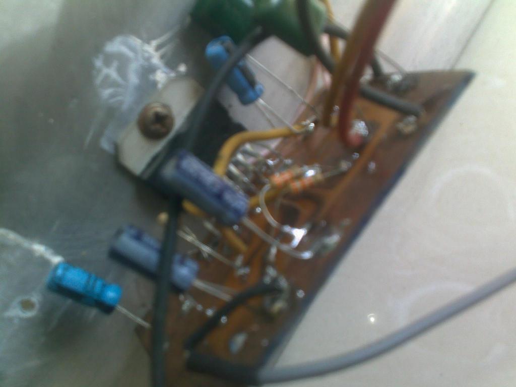

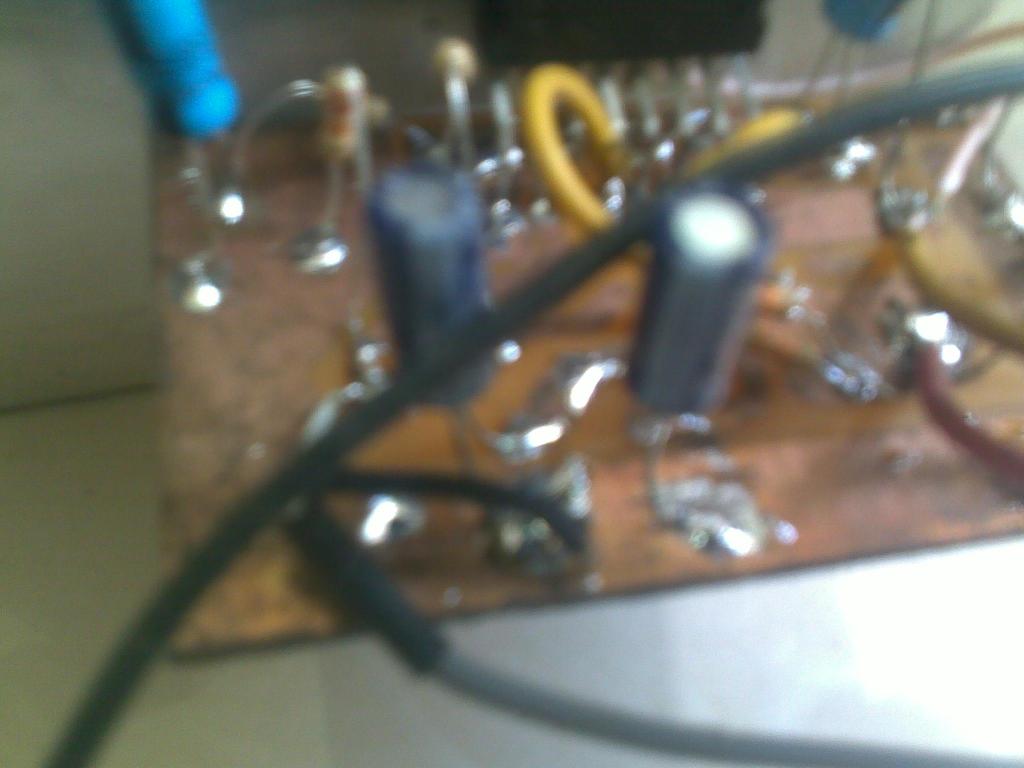

các bác tư vấn giúp em về tda7294
hình nè bạn giúp mình với nhéNguyên văn bởi thuong91 Xem bài viếtTrăm nghe không bằng 1 thấy cho cái hình đi bạn. Mình cũng không Pro nhưng có thể giúp được cái gì thì mình giúp
mình để chân linh kiện hơi dài ko bít có sao kođiện tử là anh em của trái tim tôi
Sao bác hàn linh kiện ngược vậy.Nguyên văn bởi quocviet121 Xem bài viếthình nè bạn giúp mình với nhé
[ATTACH=CONFIG]60250[/ATTACH]
[ATTACH=CONFIG]60251[/ATTACH][ATTACH=CONFIG]60252[/ATTACH]

Mạch bạn chụp quá mờ. Không giúp gì cho bạn được . Nhưng có cái là chưa có tụ 104 hàn sát chân IC để chống tự kích. Khi mạch bị tự kích thì làm sao bạn biết được. ?? Đơn giản thôi. Bạn gí 2 que đỏ đen của đồng hồ vạn năng ( Vom ) que đỏ vào đầu out, Que đen vào mass. Đồng hồ để thang đo VAC nhá ( Để 50 vAc) . NHích volume lên . Nếu kim mà nó cứ lên xuống đều thì mạch bị tự kích rồi. ( khi ko cho tín hiệu vào nhá )
Chữa tự kích khá khó. Nhưng cách đơn giản nhất là mắc tụ 104 vào chân + và 1 con 104 vào chân - rồi nối chân còn lại xuống mass.
Ngoài ra xem lại dây tín hiệu vào có bị chồng chéo lung tung ko ? cắt ngắn nhất có thể.
@. Trước khi cấp điện cho IC thì cần kiểm tra nguồn có cân ko ? áp nguồn sau nắn lọc bằng bao nhiêu ?
Khi cấp điện xong. Rút ra thì phải kiểm tra xem tụ nguồn đã xả hết điện chưa. Đơn giản là lắp bóng led báo nguồn. Led tắt thì chứng tỏ tụ nguồn đã xả hết. . Nếu tụ nguồn còn điện mà chọc ngoáy thì rất dễ cháy nổ. Hoặc đơn giản hơn là con IC tự nhiên ....chếtNhiễu điều phủ lấy giá gương

cái mạch của em nó chạy mà bas dữ lắm chả tiếng treble tí nào cái màng loa nó thục vào thục ra như có dc ra loa em dể thang đo dc 2.5v thì nó nhãy theo tiếng nhạc có khi nó vọt cao hơn 3v nữa em sợi nó cháy loa em xài nguồn +-20vđiện tử là anh em của trái tim tôi
