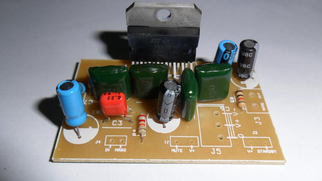

các bác tư vấn giúp em về tda7294
nó là 226 đó bạn,làm cái này phải học cách đọc tụ chứ lị.Nguyên văn bởi quocviet121 Xem bài viếtvậy nó là số mấy bác em ngu lắm
22mF (hay uF) = 22000nF = 22000000pF = 22x10^6 đó. hiểu hông. cứ lôi con tụ nào đó ra tập tính sẽ quen
wow. bác ơi em cũng có cục nguồn 15-0-15/5A (hiệu KDK Super) như bác nói. nhưng đó là hàng chợ Giời,ko biết có nổi 5A ko hay lại 3A đây. trong các BA em có thì cái này là có tiết diện dây đồng to nhất. nếu nó đúng là 5A liệu có chạy nổi mạch mắc brigde 2 con TDA7294 ko bác,em thây mạch brigde nó tham dòng lắm. em ko dám thử vì sợ nó sụt dòng lại cháy mất cái mạch bao nhiêu công của emNguyên văn bởi cvhp Xem bài viết15*1.41=21.5 vậy là +-21, ok rùi, đánh hết ga cũng k cháy IC, cs nhỏ hơn xíu thôi, ~45W / kênh, 5A thì đánh dc 2 kênh

Hôm rồi làm thử cái mạch chơi, còn dư mấy board. Mạch chạy ngon. Ai cần thì liên hệ mình nha. Mạch 1 lớp, 15k/1board. phatkien.dt@gmail.com

sao nổi bác 10a thì may raNguyên văn bởi this1998 Xem bài viếtwow. bác ơi em cũng có cục nguồn 15-0-15/5A (hiệu KDK Super) như bác nói. nhưng đó là hàng chợ Giời,ko biết có nổi 5A ko hay lại 3A đây. trong các BA em có thì cái này là có tiết diện dây đồng to nhất. nếu nó đúng là 5A liệu có chạy nổi mạch mắc brigde 2 con TDA7294 ko bác,em thây mạch brigde nó tham dòng lắm. em ko dám thử vì sợ nó sụt dòng lại cháy mất cái mạch bao nhiêu công của em
ko cháy đâu bác chỉ cs ko hết mức thôiNguyên văn bởi this1998 Xem bài viếtwow. bác ơi em cũng có cục nguồn 15-0-15/5A (hiệu KDK Super) như bác nói. nhưng đó là hàng chợ Giời,ko biết có nổi 5A ko hay lại 3A đây. trong các BA em có thì cái này là có tiết diện dây đồng to nhất. nếu nó đúng là 5A liệu có chạy nổi mạch mắc brigde 2 con TDA7294 ko bác,em thây mạch brigde nó tham dòng lắm. em ko dám thử vì sợ nó sụt dòng lại cháy mất cái mạch bao nhiêu công của em

lần trước mình làm cái mạch 3 tda2030a,trong đó 2 con mắc cầu. dùng nguồn -12/1A. chạy đc 1 lúc thì chú tda mắc đơn teo luôn,âm thanh ra cứ rè rè ù ù. sau đó thay ic mới và nâng nguồn lên 3A thì chạy ngon ơ. chả hiểu thế nào. mình tản nhiệt rất tốt nên chắc ko do quá nhiệtNguyên văn bởi quocviet121 Xem bài viếtko cháy đâu bác chỉ cs ko hết mức thôi
mình hàn cẩn thận lắm mà,ko chạm được. đầu tiên thấy teo IC thì cứ nghĩ IC rởm,lúc sau thay 3 con IC rồi mà tình hình vẫn vậy thì mình mới để đó và kiếm cục nguồn dòng cao hơn để lắp vào,thay IC khác. lại nghe ngon ơ :dNguyên văn bởi quocviet121 Xem bài viếtnhiều nhất là do chạm mạch hoặc tự nhiên nó die

trời ơi,mình đã bảo là chắc do sụt dòng chứ bảo áp thấp áp cao gì đâu,nguồn 12V đối xứng tất nhiên là ko thể cháy IC được. còn về vấn đề nguồn cân đối thì khỏi lo vì cái cục nguồn đó mình lấy từ bộ loa máy tính,cái loa máy tính cũng dùng TDA2030A cả mà. mà cái bọn tàu này tiết kiệm quá trời,mạch loa có 3 chú tda2030 mắc đơn với 1 em 4558 mà nó cho cục nguồn 1A vào thì sao đủ công suất (chính xác là 0,833A) @@Nguyên văn bởi quocviet121 Xem bài viếtbác chạy nguồn đôi à xem nguồn có cân bằng ko chứ sao chạy nguồn thấp cháy ic dc
