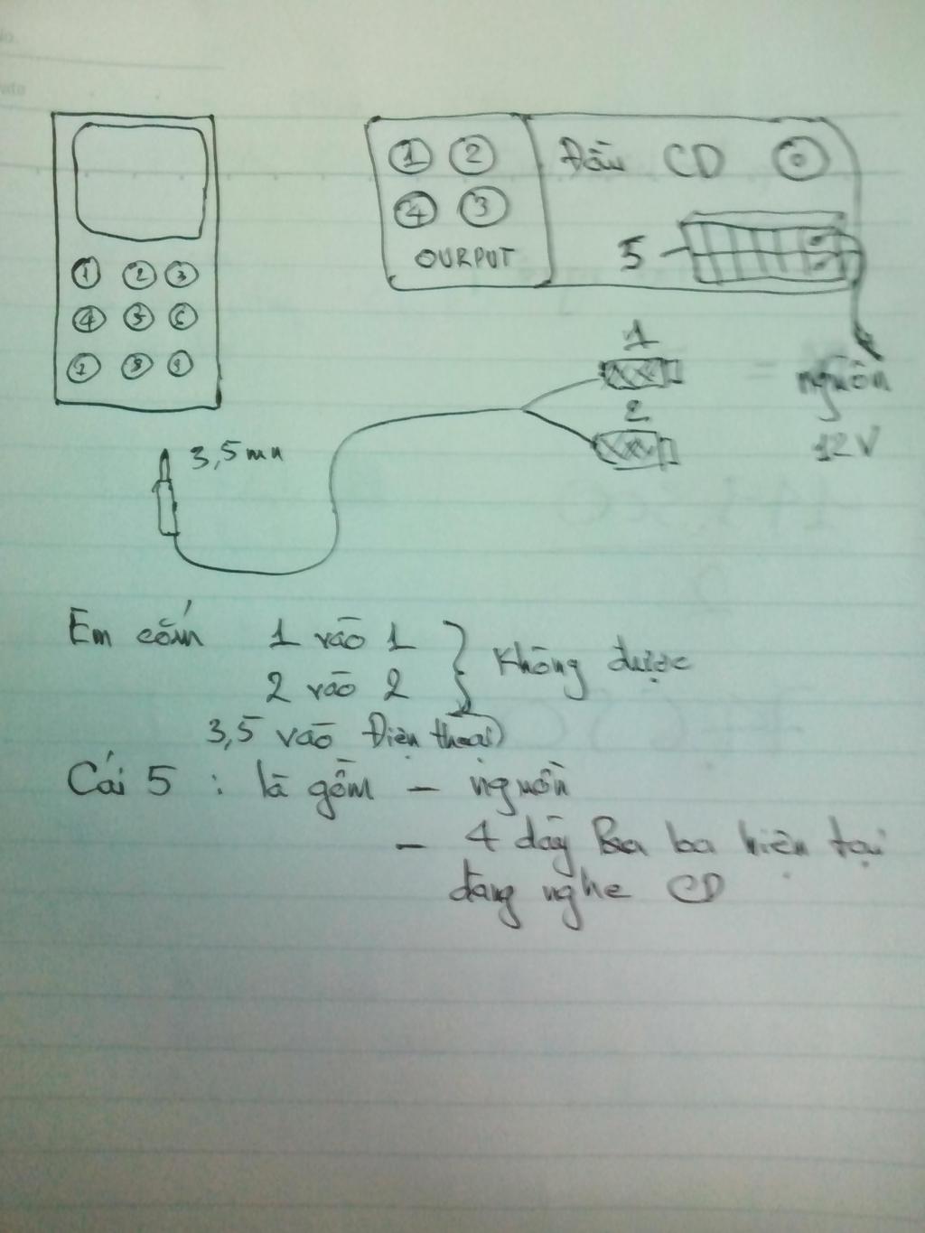

Các bác chỉ cho em cách đấu đây 3,5mm vào đầu CD của xe oto với. Tức là em muốn cắm vào nghe nhạc của điện thoại. Đài trong xe của em không có USB chỉ có FM và chạy CD thôi. Em muốn các bác giúp em làm sao mà em bật nhạc của máy điện thoại sau đó cắm vào rắc tai nghe là nghe được nhạc của loa oto qua cái đài của xe với.
Em muốn đấu một dây 3,5mm để nghe nhạc trên xe oto từ điện thoại

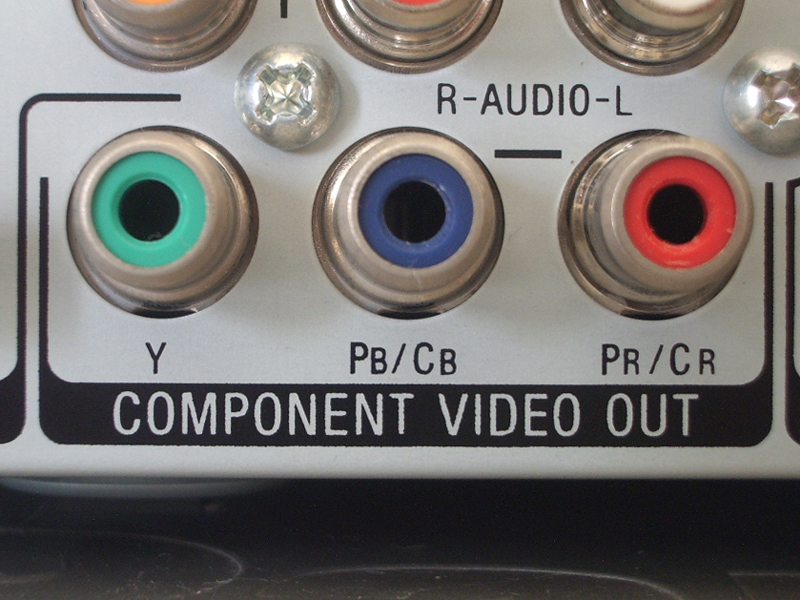

em khong nhan duoc file bac dinh kem ! bac cua mua cai loai jack chuyen ay ! roi cam vao cai jack dau ra am thanh tu cai cd cua bac ! dam bao chay ! thuong dau ra cd no co 4 jack, 2 jack loa trai, 2 loa phai ! minh cắm đầu jack minh mua vao đáy la ok

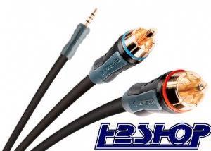

không phải như thế. Tức là em muốn bật nhạc của điện thoại mà cắm vào loa ôt no hát cơ mà. nghĩa là phải có đường vào cái đài CD chứ không phải ngõ ra của đài CD. Vì là em cũng đã thử như bác bảo rồi mà không được. Bac cứ hiểu nôm na như là mình cắm Mic vào amly ý. Còn cái rắc chuyển như bác bảo thì em mua rồi. Một đầu là chân 3,5mm một đầu là 2 jack av Trắng và đỏ.
nói sao cho bác hiểu nhỉ ? thế này nhé ! cái cd nha bac nó có đường tín hiệu loa trái và phải nối vào anply phải không ? thường cái đầu cd nó có 4 cái jack : 2 maud trắng và 2 màu đỏ ( thương là màu này vì đa phần đầu đĩa loại mới như thê )> bác cắm cái jack bac mua vào ấy , cắm vào 1 lỗ màu trắng và 1 đỏ. Còn jack amply thì cũng cắm như thế ! nôm na là đấu song song đầu ra con CD với cái đàu ra của con điện thoại của bác ấy !
Hình như mấy b chưa hiểu ý chủ thread rồi
theo em hiểu thì hệ thống âm thanh tren oto của b ấy ko có đường vào AUX hay tách biệt giữa CD và ampli,nên các b tư vấn mua jack là bất khả thi
Ý b chủ là cần tìm cách câu dây trên main trước đầu vào công suất của Amp rồi đưa jack ra ngoài đúng ko nhỉ?
