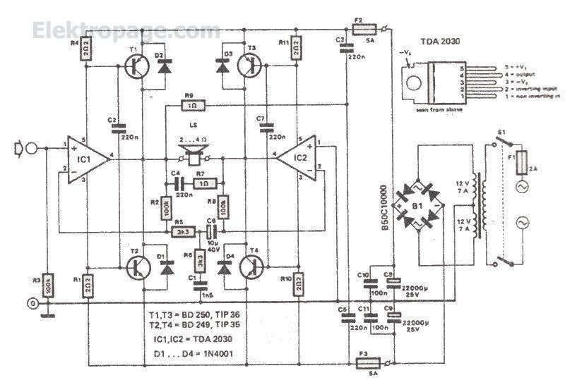

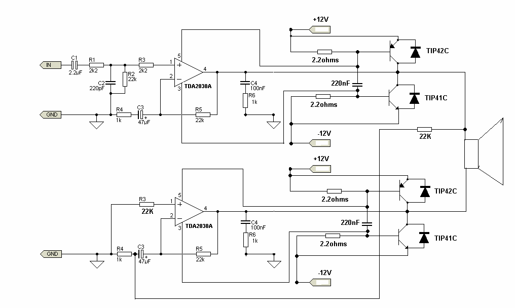

Em rất thích chất âm mượt của IC nhưng lại muốn nâng công suất bằng cách dùng cặp Tran kéo dòng. Hồi trước em làm đi làm lại 3 lần cái mạch cầu 2 IC TDA2030A dùng 4 con TIP41C,TIP42C để kéo dòng mà CS ko nâng tẹo nào. Ko biết có phải Tran rởm k vì em mua ngoài chợ Giời,IC thì vẫn dùng ngon.
Em làm dựa theo mạch này:
Và đây là mạch em tự làm,chế từ mạch kia,ko hiểu sao CS nó vẫn thế:

Em làm mạch cầu theo datasheet, chỉ đấu cầu 2 TDA, k có tran nào hết, rùi em so sánh với 1 TDA chạy đơn xem. CS nó gấp đôi thằng chạy đơn rồi, còn em ss 2 mạch cầu: 2-TDA và mạch 2-TDA + 4Tip thì không khác tý nào. vì cùng 1 loa 8 Ohm thì điện áp ra như nhau, mạch dug thêm 4 con tip ấy em gắn // 3 cái loa vào xem, chạy nghe rất to, vì 4 con tip kéo dòng cho tải thấp ohm chứ k có tác dụng nâng điện áp lên, nên ss 2 mạch với 1 loa 8 ohm thì như nhau mà thôi, nhớ tản nhiệt cả IC và tip, mạch này ghi là hơn 100W nhưng k phải đánh loa 4 tấc đâu, điện áp nó giới hạn do con TDA chỉ có dòng là tăng do tip nên sẽ kéo được 2-3 quả loa 2 tấc mắc // vào mạch, khi đó nguồn của nhox cũng phải là 12v-0-12v + 7Ampere đấy
À. Tức là gắn thêm sò kéo chỉ để tăng dòng,giúp mạch có thể kéo nhiều loa cùng lúc mà ko sợ IC bị quá công suất phải ko ạ. Vậy mạch này tương tự như mạch "úp thìa" phải ko ạ

Chính xác, nhưng brigde thì tăng điện áp ra loa lên gấp đôi nữa mà
sao mà vỡ dc, vì brigde thì mỗi con nó chạy vẫn bình thường, chỉ đảo tín hiệu lại lấy ngõ ra 2 con để được áp x2 lên, brigde 2 em 7294 thì đánh được loa 3 tấc ngon ấy
