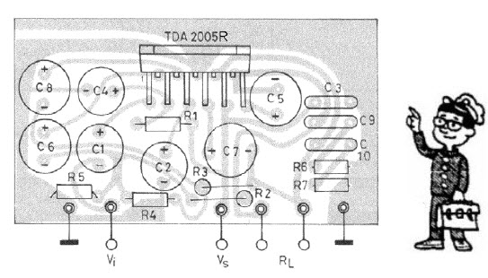

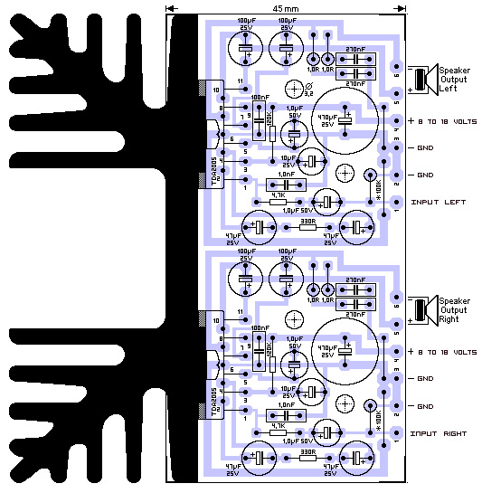

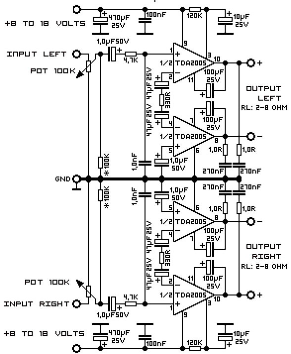

theo cái pcb của bác chủ top thì nó là nguồn đôi còn theo pcb của a tép riu riu riu thì nó là nguồn đơn chạy nguồn từ 8V đến 18V chúc vui!Nguyên văn bởi anhtuanhoang Xem bài viếthình như cái này dùng nguồn đơn đúng ko anh [MENTION=118583]tepriu[/MENTION]
Nguyên văn bởi anhtuanhoang Xem bài viếthình như cái này dùng nguồn đơn đúng ko anh [MENTION=118583]tepriu[/MENTION]Đúng rồi, chạy thử 15V từ adaptor máy laptop thấy OK.Nguyên văn bởi kimman3 Xem bài viếttheo cái pcb của bác chủ top thì nó là nguồn đôi còn theo pcb của a tép riu riu riu thì nó là nguồn đơn chạy nguồn từ 8V đến 18V chúc vui!Tôi học hỏi hiểu biết của bạn và chia sẻ hiểu biết cho bạn.

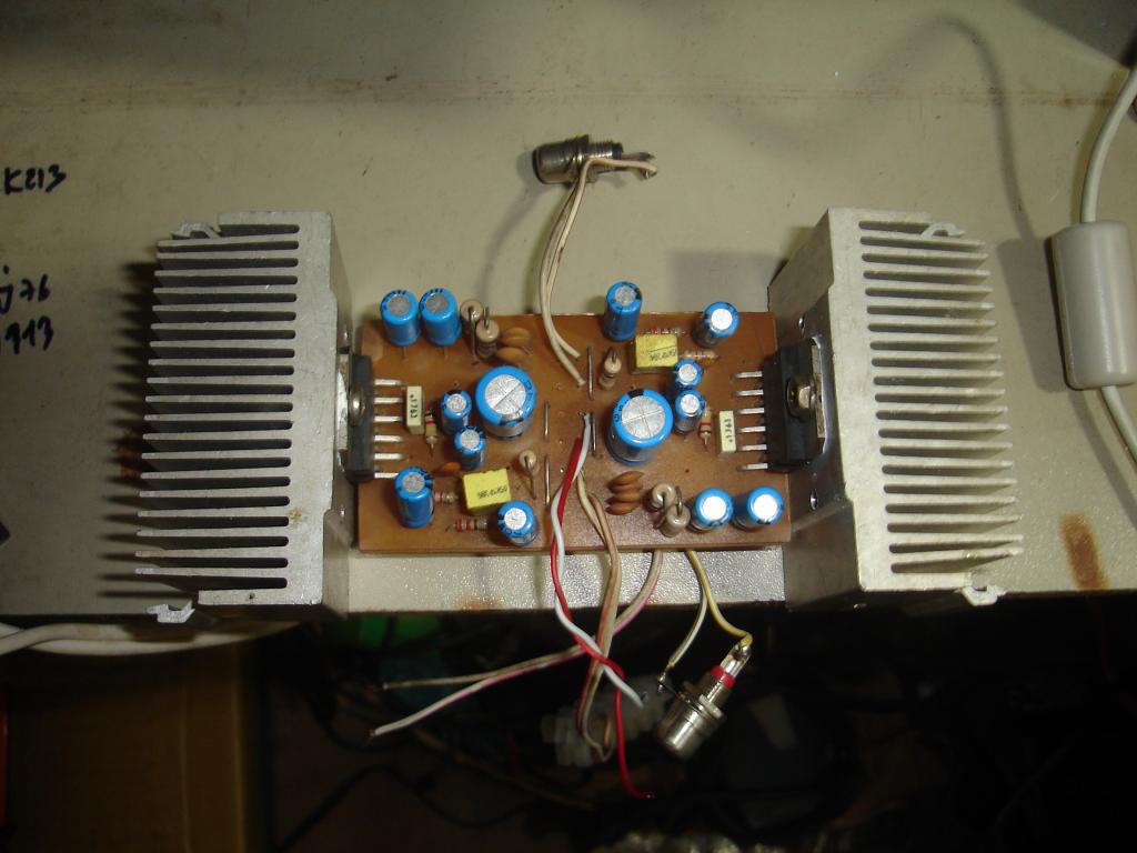

anh [MENTION=118583]tepriu[/MENTION] ơi cho em hỏi e làm cái tda2005 này xong cắm vào thì loa nó chỉ rung chứ ko ra tiếng nhạc, vậy là bị sao, có phải do dùng sai linh kiện ko a vì e tìm mấy cái như hình của a ko có nên thay tương đương vào như chỗ cái 270nf thì e đấu song song 2 cái tụ 104, cái 1nf thì đưa tụ 104 với mấy cái trở to của a e ko biết mấy W nên lấy 2 cái trên là 1/2 W, cái o dưới để 1W, anh giúp e với
-Loa trồi ra thụ vào chậm là bị dao động tần thấp. Loa rung mà không nghe tiếng nhạc thì khi mở lớn sẽ nghe ù ù thì là thiếu mass. Nên nối đủ mass từ nguồn tín hiệu đầu vào (đầu đĩa, vi tính...)Nguyên văn bởi ptit_et Xem bài viếtanh [MENTION=118583]tepriu[/MENTION] ơi cho em hỏi e làm cái tda2005 này xong cắm vào thì loa nó chỉ rung chứ ko ra tiếng nhạc, vậy là bị sao, có phải do dùng sai linh kiện ko a vì e tìm mấy cái như hình của a ko có nên thay tương đương vào như chỗ cái 270nf thì e đấu song song 2 cái tụ 104, cái 1nf thì đưa tụ 104 với mấy cái trở to của a e ko biết mấy W nên lấy 2 cái trên là 1/2 W, cái o dưới để 1W, anh giúp e với
-Hầu như tất cả linh kiện đều dùng 1/4w (loại bình thường người ta bán). Có cỡ nào thì dùng cỡ ấy, mấy con to to đó là 1 Ohm nên dùng loại 1 W hoặc 2W , nếu không có thì dùng 1/4 W tạm. Các linh kiện nên dùng gần đúng trị số , nếu không có thì ghép song song hoặc nối tiếp để có trị số gần đúng. Trên bo Tép làm cũng có phần tụ pi phải ghép song song 2 tụ với nhau.
-104 x2 là 204: chấp nhận được. 1nF là 102 thì dùng 152 hoặc 222 hoặc 272 sẽ không ảnh hưởng nhiều lắm.

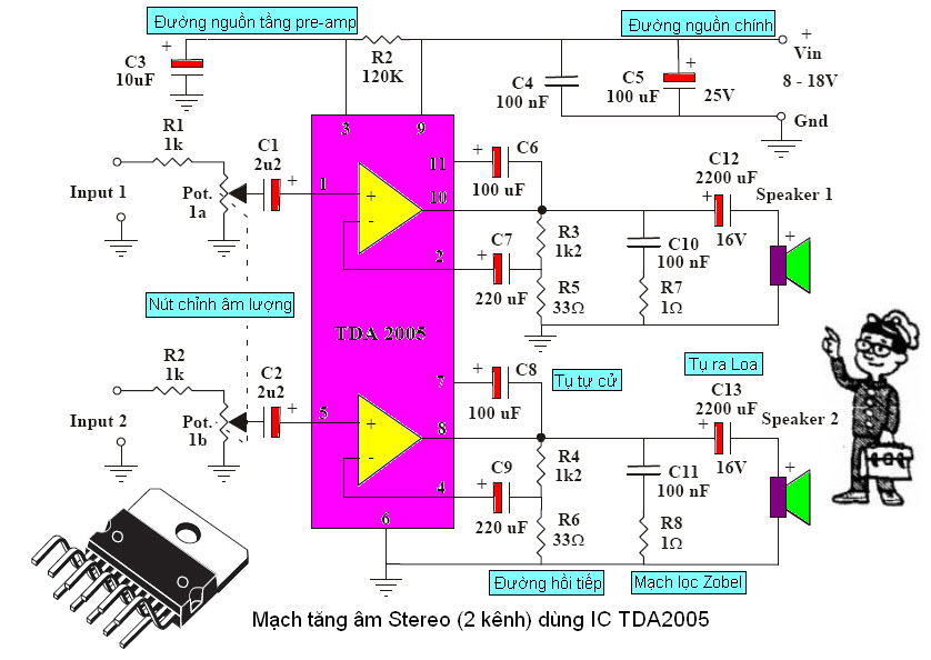

2 dây gì?Nguyên văn bởi anhtuanhoang Xem bài viếtem thấy trong hình mạch thật của a a có câu dây ra 2 cái gì đó, đó là gì vậy anh
- Trên bo đó là 2 kênh, có 2 đầu input (nối với jack bông sen); 2 sợi dây nguồn ; 2 đầu ra loa (2x2 là 4 sợi)

mình dùng nguồn 9v , 850 mA của cái adapter dùng cho modem được không nhỉ? mình thấy tda 2005 điện áp hoạt động 8- 18v, 1- 2A.Nguyên văn bởi tepriu Xem bài viết2 dây gì?
Loa nào 8 Ohm/4 Ohm cũng nghe được, đừng nghe loa 5 tấc là được
Dùng được với 9V DC nhưng nếu dùng adaptor 800mA thì khi hát lớn thì nó hơi bị hụt hơi ở tiếng bass.Nguyên văn bởi toi ngu kinh Xem bài viếtmình dùng nguồn 9v , 850 mA của cái adapter dùng cho modem được không nhỉ? mình thấy tda 2005 điện áp hoạt động 8- 18v, 1- 2A.Tôi học hỏi hiểu biết của bạn và chia sẻ hiểu biết cho bạn.
em vừa lắp xong mạch tda 2030 khá rè và chói tai. đang lắp nốt cái 2005 xem thế nào.Nguyên văn bởi tepriu Xem bài viếtDùng được với 9V DC nhưng nếu dùng adaptor 800mA thì khi hát lớn thì nó hơi bị hụt hơi ở tiếng bass.
