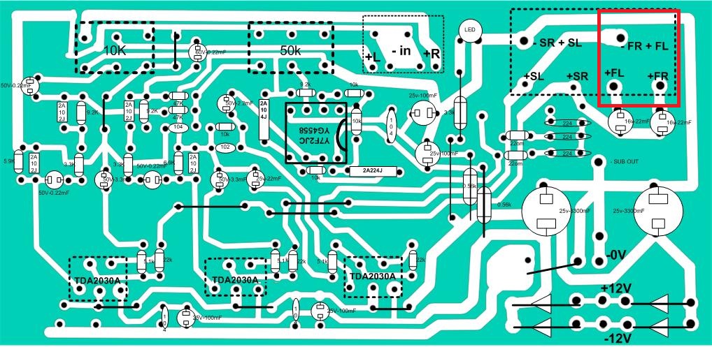

    Chào các bác. Em có con loa 4.1. Tình hình là 2 đường tín hiệu FL và FR nguyên bản của nó tiếng cực bé và bị bóp méo nhiều. Giờ em muốn chỉnh sao cho nó nói ro hơn nữa thì phải làm sao? Nếu đấu cho song song Fl và FR với cổng SL và SR thì sợ con 2030 không kéo nổi và cháy. Mong các bác chỉ cách giúp em với ạ.
    Sơ đồ em nó như sau:

    4 chấm cái con khỉ gió. có 3 con tda 1 con bass. 1 con L. 1 con R. túm 2 cái loa chéc vào làm 1. rùi đấu vào sl và sr là xong...
      4 chấm đó mèo ơi , mạch này là mạch ăn gian 2 đường R là ảo ghép kèm 2 đường F nên đường F thì to còn R thì nhỏ xíu à muốn to thì ghép thêm 2 con TDA nữa và tăng thêm 2 đầu vào tín hiệu cho nó .
        Vậy là không ghép thêm 2 con tda thì không còn cách nào để 2 loa đó nghe to hơn hả bác?

          Mạch 4.1 phải có 5 ngỏ vào tín hiệu nếu chỉ có 2 ngỏ L+R thì trong mạch phải có ic giải mã 4.1 mới là mạch thật . mạch của bạn chỉ có 2 nên mạch sub ngỏ vào có lọc treble còn mạch R thì là R ảo ăn theo mạch F nên kêu nhỏ .
          Nếu không gắn thêm ic cho đúng nguyên lý mà muốn cho R to hơn tý thì làm thành 2.1 như mèo mướp bày là ghép nối tiếp hay // loa R vào loa F, nếu 2 loa giống nhau thì kêu to bằng nhau .

            Ghép nối tiếp thì phải cắm cả 2 loa nó mới nói, còn ghép // thì cắm 1 cái cũng nói. Cái này e biết, nhưng e sợ là con 2030 có chịu nổi ko? Vì lúc đó có phải là 1 con phải kéo 2 loa với công suất lớn hơn.

              Chỉ cần tổng công suất < 14W là được thôi mà, với lại nếu quá công suất mà nóng quá thì IC cũng tự ngắt, lúc đó bạn vặn nhỏ volume lại 1 chút là được thôi mà. Mình chỉ sợ là nếu 2 loa 4 ohm ghép song song còn 2 ohm thì ko đúng trở kháng khuyến cáo của IC thôi.

                Em thấy loa ghi 6 Ohm. Đấu lại còn 3Ohm. Ko biết có trụ được ko nữa.

                  Mình nghĩ là được vì 4 hay 3 cũng chỉ hơn kém nhau xíu, với lại nếu mắc nối tiếp thành 12 ohm thì tiếng sẽ bé kinh khủng.
