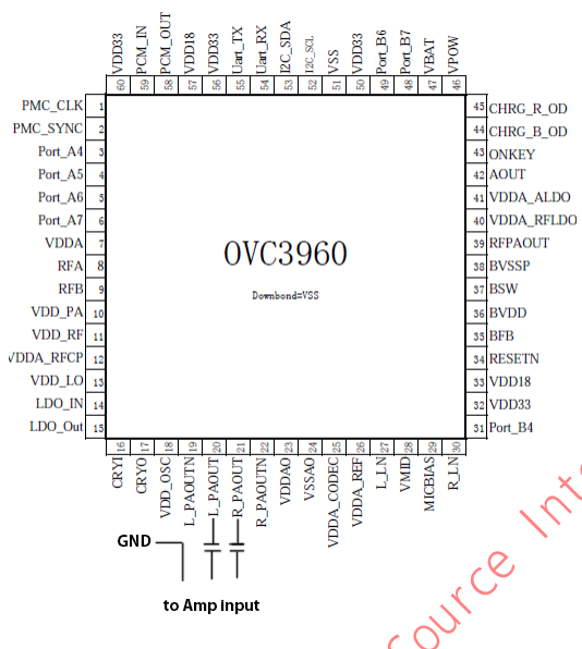

    Mình có cái module bluetooth để tạo kết nối không dây cho loa nhưng có hiện tượng là mỗi khi kết nối thì nó phát ra tiếng bụp khá to, hoặc khi đang ở chế độ standby (chưa có tín hiệu âm thanh) mà chuyển sang chế độ hoạt động (có tín hiệu) thì nó cũng kêu bụp. Nguyên nhân theo mình là do dòng nạp tụ (khi stanby thì chân 20, 21 IC hở, khi hoạt động thì có 1.3V).
    Giờ không biết làm thế nào.

    Thử dùng điện trở treo 2 chân đó vào nguồn 1,3V
    sau.ph
      Nguồn phát phải khởi động trước apmli. Đó là nguyên tắc.
      Còn nếu xài mạch đơn giản, khởi động cùng lúc như mạch mấy loa bluetooth TQ thì họ ăn gian bằng cách tăng trở kháng ngõ ra (nối điện trở chỉ số lớn vô 2 chân output) và dùng tụ có chỉ số nhỏ hơn.
      Cách thứ 1 rất tệ, thể hiện sự cùi bắp chắp vá của các bạn khựa.
      Cách thứ 2 khá phù hợp với các loa bluetooth cỡ nhỏ, chỉ cần treb thôi. Tụ nhỏ thì bass yếu đỡ tốn pin.
      à quên còn cách thứ 3 nữa, em đã gặp trên 1 cái DAC tầu giá ~1-2tr. Đó là dùng trở trị số nhỏ (vài trăm ohm) nối mass ở 2 chân output. Khỏi cần nói thì cách này tệ đến mức nào.
        Phải lắp thêm mạch mute , nếu không muốn can thiệp vào mạch nguyên bản . Mạch mute đơn giản , chỉ là 2 transistor + 2 tụ trở . Sử dụng LK dán cũng nhỏ gọn .
        Ý nghĩa các chân ( tham khảo )
        23 VDDAO Điện áp cấp + cho mạch khuyếch đại tín hiệu ra
        24 VSSAO nguồn cấp - cho mạch khuyếch đại tín hiệu ra
        26 VDDA REF Nguồn phân cực cho tín hiệu ra . Thông thường điện áp ra các chân 20 21 sẽ bằng điện áp chân VREF ( chân 26 )
        Can thiệp vào các chân chắc năng 23 và 26 , sẽ làm điện áp chân 20 và 21 tăng lên từ từ . Không bị phụp đột ngột . ( tham khảo )

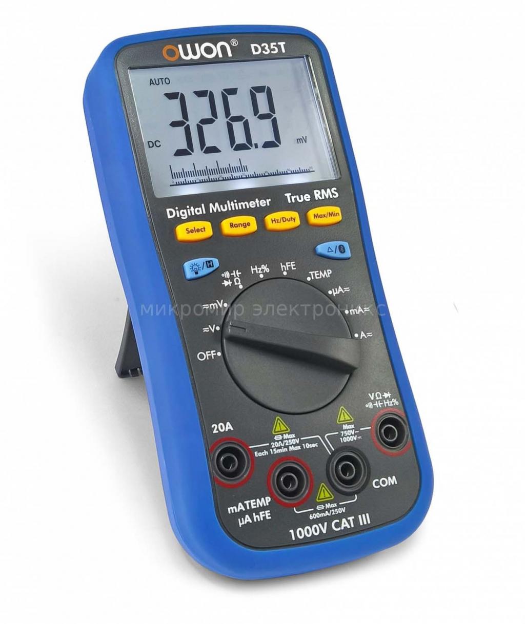

          E dùng cái đồng hồ như hình dưới để đo, dựa vào dải thước ở dưới cùng màn hình thì thấy mặc định áp nó cũng tăng lên từ từ rồi (cái dải này nó phản ứng nhanh với sự thay đổi điện áp), tuy nhiên vẫn phụp như thường, với lại có trường hợp như thế này: mạch vừa chuyển sang standby, điện áp trên tụ chưa kịp xả hết thì lại có tín hiệu, lúc đó nếu 2 chân kia dâng áp từ từ thì cặp tụ lại xả áp nên cũng vẫn phụp

            Bác cứ muting ngay trước cái ngõ input của ampli là khỏi sợ "phụp". Phải thêm cặp tụ chặn DC giữa mạch muting và ampli.

                Làm được hết , không cần đụng vào cái board đó .
                Lắp ngay trước ampli input . Bất cứ cái gì cắm vào cũng không bị phụp gì hết .
