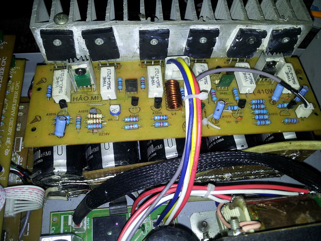

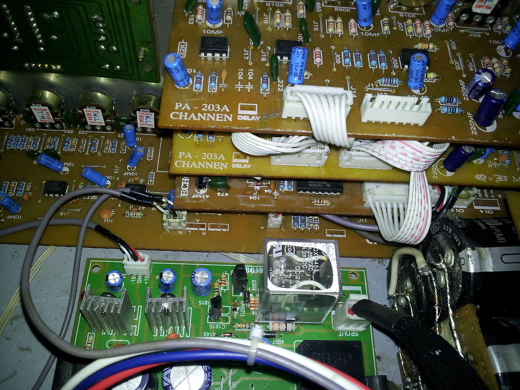

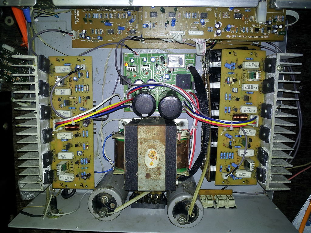

nhìn qua amly của bác e thấy ghen tị qúa. Dù amly của e ko ù xì gì cả. Bác kiếm đâu nhiều tụ lọc nguôn thế. Ù xì có nhiều nguyên nhân lắm bác ah. Sờ vào vỏ amly mà hết thì cứu chữa được. Trên hình amly của bác e chưa thấy điểm GND của bác gắn vào vỏ amly thì phải. Lưu ý GND gắn vào vỏ amly chỉ 1 điểm duy nhất thôi nhé. Nếu ù xì do music hay master bác kiếm mấy con opam xịn lắp vào thử xem nhé. Nhiều lúc boad chợ là thế đó. E dùng boad music master của sơn tùng. Lúc đầu cũng ù xì khi mỏ volum lớn. E thay luôn loạt opam đó đi bằng opam xịn thế là im ru. Bây giờ mở max volum đứng gần loa mới nghe thấy 1 tíNguyên văn bởi trong.khung Xem bài viếtbác chỉ dùm mình tiếng ù xì đó đi em đang bị nè em đã gắn 2 bo nguồn với nguồn như bác đã nói rồi nhưng bo music và mster củ song mà bị xì xì bác giúp mình với mình tách bo music và master thì hết xì ù liền hình em nó nè[ATTACH]83805[/ATTACH][ATTACH]83806[/ATTACH][ATTACH]83807[/ATTACH]

chào bạn!Nguyên văn bởi khanh1 Xem bài viếtnhìn qua amly của bác e thấy ghen tị qúa. Dù amly của e ko ù xì gì cả. Bác kiếm đâu nhiều tụ lọc nguôn thế. Ù xì có nhiều nguyên nhân lắm bác ah. Sờ vào vỏ amly mà hết thì cứu chữa được. Trên hình amly của bác e chưa thấy điểm GND của bác gắn vào vỏ amly thì phải. Lưu ý GND gắn vào vỏ amly chỉ 1 điểm duy nhất thôi nhé. Nếu ù xì do music hay master bác kiếm mấy con opam xịn lắp vào thử xem nhé. Nhiều lúc boad chợ là thế đó. E dùng boad music master của sơn tùng. Lúc đầu cũng ù xì khi mỏ volum lớn. E thay luôn loạt opam đó đi bằng opam xịn thế là im ru. Bây giờ mở max volum đứng gần loa mới nghe thấy 1 tí
thông thường ù xì bạn thay hết opamp xịn vẫn không thể hết ù ,có thể bớt xì thôi nhé bạn ( rất khó nhận biết bằng tai)
bạn nói như vậy là quá coi thường linh kiện hàng chợ rồi. mình ráp ampli cho người ta chưa bỏad mạch mới nào hàng chợ mà phải thay opamp cả,quan trọng vẫn là người chỉnh amply thôi.

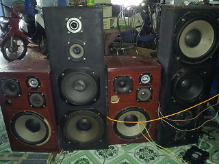

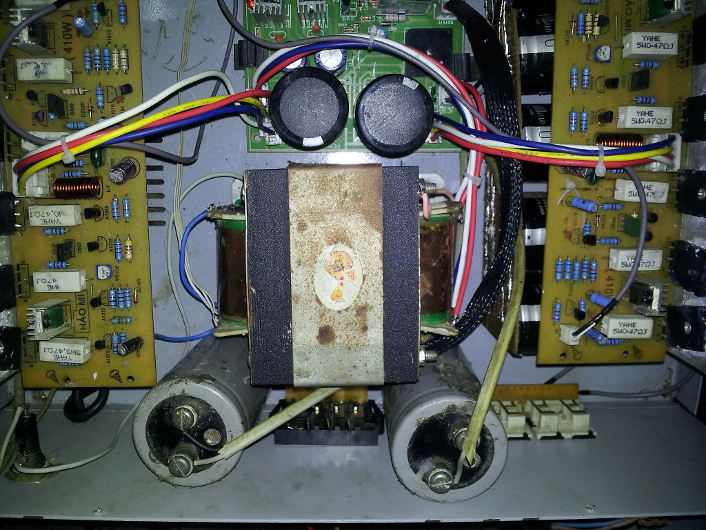

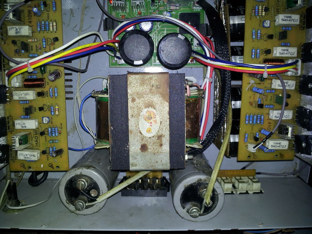

Sao mạch của bác nhiều tụ lọc thế.. có cái ngồn 15A mà bác kéo 4 cái loa thì không ổn lắmNguyên văn bởi trong.khung Xem bài viếtcác bác ơi cho em hỏi ngu cái amply em đánh loa của em sao danh nũa volum trở lại thì nghe ok không bể bass con đánh hơn nửa thì bass bể nghe rè lam .nguồn 15a 35v 0 35v có cách nào cải thiện làm sao mà cho bass ấm lại khi đánh lớn hình của em nó [ATTACH]85015[/ATTACH][ATTACH]85016[/ATTACH][ATTACH]85017[/ATTACH][ATTACH]85018[/ATTACH][ATTACH]85019[/ATTACH]
Em nghĩ là nguồn không đủ.Nguyên văn bởi trong.khung Xem bài viếtcác bác ơi cho em hỏi ngu cái amply em đánh loa của em sao danh nũa volum trở lại thì nghe ok không bể bass con đánh hơn nửa thì bass bể nghe rè lam .nguồn 15a 35v 0 35v có cách nào cải thiện làm sao mà cho bass ấm lại khi đánh lớn hình của em nó [ATTACH]85015[/ATTACH][ATTACH]85016[/ATTACH][ATTACH]85017[/ATTACH][ATTACH]85018[/ATTACH][ATTACH]85019[/ATTACH]
nhiều chén nhiều tô mà cái nồi cơm chút xíu thì ăn sao no được !!! một đống tụ , một đống sò , một đống loa mà cái biến áp 210w , mà không biết dây có đủ tiết diện hay không nữa !Nguyên văn bởi trong.khung Xem bài viếtcác bác ơi cho em hỏi ngu cái amply em đánh loa của em sao danh nũa volum trở lại thì nghe ok không bể bass con đánh hơn nửa thì bass bể nghe rè lam .nguồn 15a 35v 0 35v có cách nào cải thiện làm sao mà cho bass ấm lại khi đánh lớn hình của em nó [ATTACH]85015[/ATTACH][ATTACH]85016[/ATTACH][ATTACH]85017[/ATTACH][ATTACH]85018[/ATTACH][ATTACH]85019[/ATTACH]
