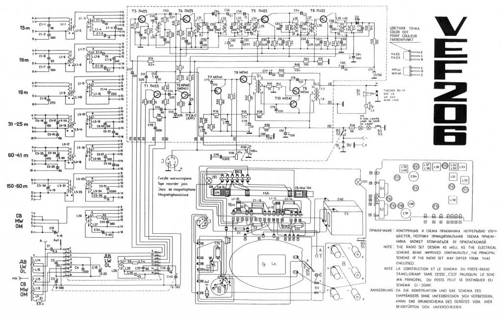

Anh em trên diễn đàn xem ai còn giữ sơ đồ Radio VEF 206 của Liên Xô trước đây thì cho tôi xin, tôi đang sửa 1 chiếc đài mà khó quá, xin cám ơn

sơ đồ đó thì giờ khó mà kiếm được, bác cần thông tin gì của VEF 206 nếu được tôi giúp cho .
tôi thấy tại đèn KĐ cao tần đầu tiên ( P423) đã có tín hiệu reo ( sôi) nhưng như kiểu máy không có dao động, các đèn trung tần, đổi tần, dao động đều tốt
xin anh chỉ giáo, đài này từ năm 1995 đến giờ tôi không sửa đến nên quyên hết rồi.
bác đã vệ sinh lại các tiếp điểm của hộp chọn băng tần của nó chưa , cụ VEF này hay bị mất tiếp xúc ở thanh quét và các mấu trên hộp, làm mất dao động nội, và mấy bóng của nó hay bị rỉ chận ,bị đứt sát vỏ

Tôi tìm trong cuốn "Thiết bị truyền thanh", NXB CNKT (1977) có VEF 12 nhưng sách bị mất đúng 2 trang chứa sơ đồ của cái radio này (từ trang 192 đến 194, mất 2 trang 193 và 194 !). Thất bại
PS: Nếu bạn nào có cuốn sách trên, có thể scan mấy trang này gửi lên; chủ thớt dựa vào phân tích mạch điện của VEF12 để sửa VEF206 cũng tốt. (Ngày trước tôi cũng đã từng làm như vậy)
