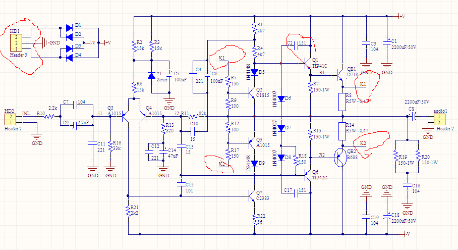

em co mach kdai cong suat OCL.có vài chỗ chưa hiểu....
ko biet dung ko nhin mach thay k1,2 đư tín hiệu dòng về bảo vệ dòng cho Trans công suất. hD1,2 quả này hay đây nó là rắc cắm nguồn cho bo mạch -HD1 con HD2 là rắc cắm đường tín hiệu vào (volume). tu triẹt tần số cao hinh nhu o ngoai hang no ghi la 150
K1 thì nối vào K1, tương tự K2 cũng nối vào K2, có thể do cách vẽ mạch nguyên lí ko đc chuẩn nên phải chừa ra 4 điểm kí hiệu như vậy, nói chung cứ nối lại như vậy là ok, đây là mạch bảo vệ quá tải công suất. Con tụ pi C2 và C17 làm cùng nhiệm vụ là dập dao động tự kích cao tần, giá trị là 150pf (151=15*10 lũy thừa 1)
HD1 là nối vào biến áp nguồn đôi (có 3 dây ra cung cấp cho công suất)
HD2 là tín hiệu vào
