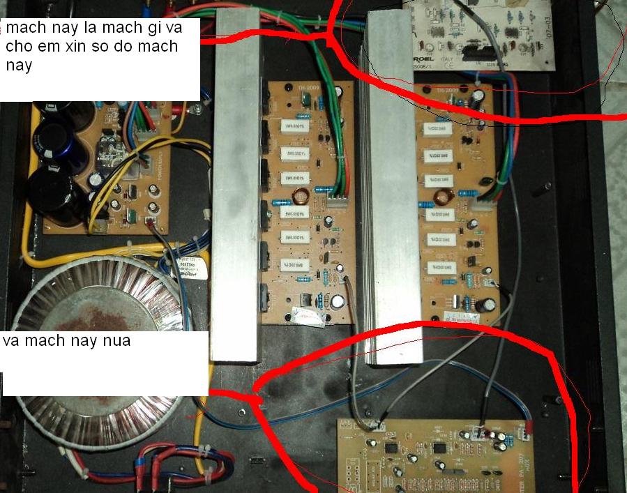

cho em xin mạch volume trong cục đẩy cs
mạch volume thì làm gì có mạch ? với lại bạn chụp ảnh chả rõ gì cả , nhìn còn ko rõ mạch gì thì giúp bạn sao nổi , muốn giúp gì về mạch thì chụp cả 2 mặt , mặt trên và mặt dưới thì mới biết đc nó là mạch gì chứ thế thì ai mà dám phánNguyên văn bởi trong.khung Xem bài viếtcó ai giúp em với
thank bác nhiều nhưng em không biết làm 2 mạch đó tại hình đó em tim trên diễn đàn chứ không phải của em ,em có cai amply 12 só943 va 5200 nhưng bị hư mạch echo va mc nên em tín bo hết mấy cái mach đóa và lam cái mach chỉ co 2 volume chỉnh 2 kênh lớn nhỏ thôi giông như mấy cục đẩy công suất đó anh giúp em làm mạch đó vớiNguyên văn bởi daituong1102 Xem bài viếtmạch volume thì làm gì có mạch ? với lại bạn chụp ảnh chả rõ gì cả , nhìn còn ko rõ mạch gì thì giúp bạn sao nổi , muốn giúp gì về mạch thì chụp cả 2 mặt , mặt trên và mặt dưới thì mới biết đc nó là mạch gì chứ thế thì ai mà dám phán
Bạn chỉ cần mỗi volume thôi chứ gì , thế thì cần gì mạch , bạn lấy 2 biến trở ( chiết áp ) loại 1 hàng chân , nó có 3 chân thì quay hướng xoay về mình chân đếm từ trái qua phải là 1-2-3 , chân 1 bạn nối mass , chân 2 đưa vào in trên board công suất , chân 3 đưa tín hiệu nhạc vào , làm 2 cái như vậy cho 2 kênh , như thế là song volume cho 2 kênh rồi đó , chúc bạn thành công
