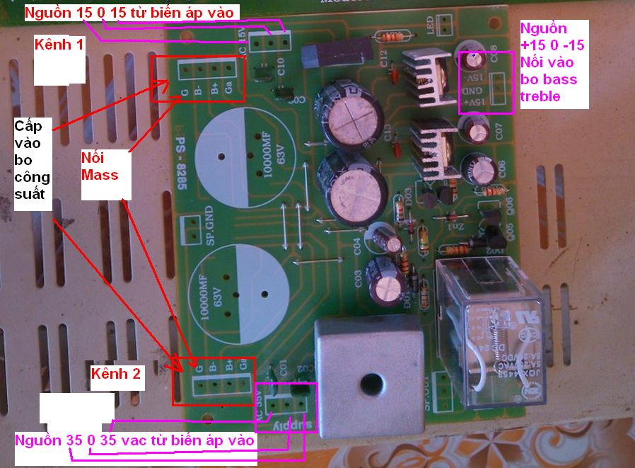

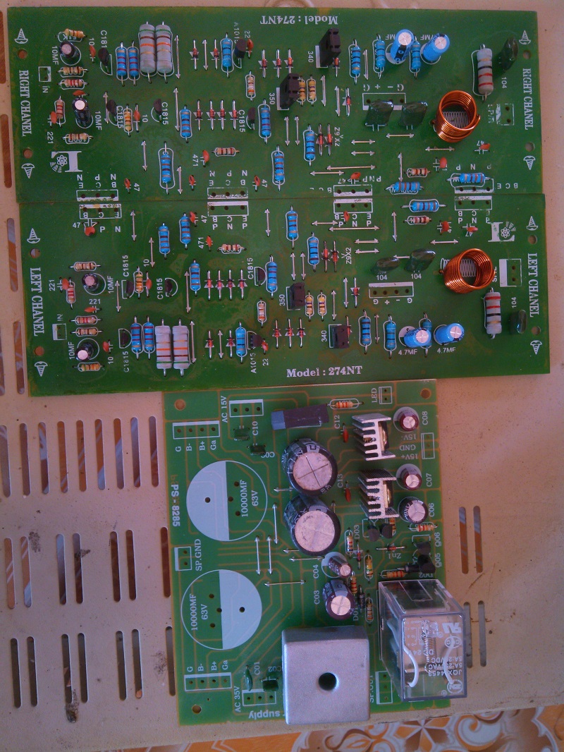

Số là e mới mua về 1 bộ gồm 2 bo công suất và 1 bo lọc nguồn nhưng không bít đi dây như thế nào mong các bác giúp e đi dây cho e nó với mong nhận đc sự chỉ tận tình của các pro....

chưa mua BA nguồn với nhôm giả nhiệt hả bạn, việc hàn nối dây cứ đi đúng kí hiệu trên 2 bo mạch là được.
Mình mua đủ rồi nhưng mak mình không biết đi dây từ nguồn vào mạch lọc từ mạch lọc wa mạch công suất và qua mạch tăng âm
Đây .. bạn làm theo là ok ..
Ký hiệu đơn giản :
B+ : là nguồn +
B- : là nguồn -
0 : là điểm mass ( nối đất )
Trên bo có điểm sp : là nối ra loa . Dò điểm nào nối mass là ra dây - của loa . CÒn lại là dây +
Phần IN : là tín hiệu vào :
Bạn cũng dò diểm nào nối mass ( G ) thì nối vào mass , Còn lại là tín hiệu vào . ( vì dây tín hiệu - jack bông xen thì có chấu giữa là tín hiệu vào ,, cái bao quanh là mass )

Minh sai loa 4tac cua dai loan. Minh thay tren mag co the noi bo cs theo kieu btl co the tag cs len 4lan vj kjh te mjh hoi kho kan nen dinh mmua bo 8 so cho no khoe nhug nge noi gja no cug hoi cao roi phai mua so nua phai tốn hoi nhju
Đấu nối mạch st thành mono theo kiểu BTL thì theo lý thuyết cs tăng 4 lần nhưng vấn đề là cái biến áp và mạch nguồn của bạn có đủ khảng năng cho phép làm điều đó hay không. Hơn nữa 2 mạch của bạn nhìn không khả thi lắm đấu thì đấu được nhưng đảm bảo nghe chẳng ra sao.
