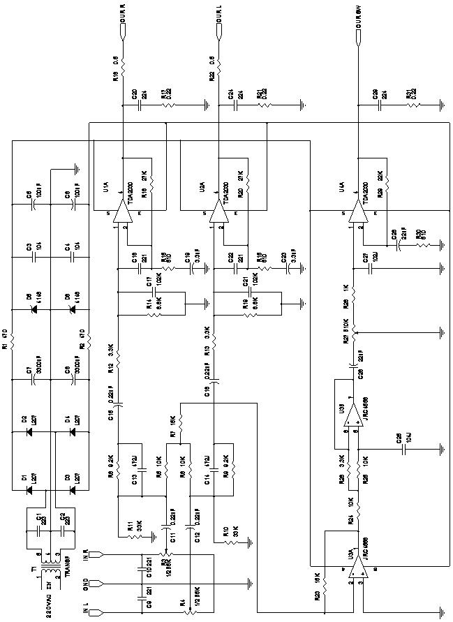

Giải thích nguyên lý hoạt động của mạch loa Microlap M800?
Cái file ảnh cậu gửi mờ quá không xem kỹ được, nhưng nó làm việc như sau: âm thanh đầu vào được qua các chiết áp (biến trở ngay ngõ vào ấy, tiếp theo được lọc tần số để ra hai mạchkhuyeechs đại âm thanh là hai con TDA ra hai loa trái (L) và loa phải (R), cũng tại đầu vào, tín hiệu từ hai kênh trái phải được trộn với nhau bằng mấy con điện trở và cái IC JRC 4558 (con IC này chuyên dùng cho mấy cái mạch loa siêu trầm đấy) đặc tính con này chỉ khuyếch đại ở tần số thấp sau khi sử lý tín hiệu ở tần số thấp của con IC này thì âm thanh được đưa ra mạchkhuyeechs đại công suất TDA và ra loa siêu tra trầm (Cái loa SUB). Về cơ bản đây là sơ đồ một mạch âm thanh của loa vi tính 2.1 rẻ tiền!- Hướng dẫn tự tạo chart thêu

Cái mạch này mà chuẩn gì hở Trời! Con TDA2030 về mặt bản chất chả khác gì con 4558 vì cùng họ khuyếch đại thuật toán thôi mà.

thanks bạn nhiều... Mặc dù post bài lên xong, ngủ 1 giấc là giải thích được rồi nhưng vẫn cảm ơn nhé! Thanks all...Nguyên văn bởi ngochoangims Xem bài viếtCái file ảnh cậu gửi mờ quá không xem kỹ được, nhưng nó làm việc như sau: âm thanh đầu vào được qua các chiết áp (biến trở ngay ngõ vào ấy, tiếp theo được lọc tần số để ra hai mạchkhuyeechs đại âm thanh là hai con TDA ra hai loa trái (L) và loa phải (R), cũng tại đầu vào, tín hiệu từ hai kênh trái phải được trộn với nhau bằng mấy con điện trở và cái IC JRC 4558 (con IC này chuyên dùng cho mấy cái mạch loa siêu trầm đấy) đặc tính con này chỉ khuyếch đại ở tần số thấp sau khi sử lý tín hiệu ở tần số thấp của con IC này thì âm thanh được đưa ra mạchkhuyeechs đại công suất TDA và ra loa siêu tra trầm (Cái loa SUB). Về cơ bản đây là sơ đồ một mạch âm thanh của loa vi tính 2.1 rẻ tiền!
Đâu phải con này chỉ làm việc ở tần số thấp đâu,bạn xem qua datasheet đi. Sơ dĩ nó hay được dùng là rẻ, tạp âm thấp, có 2 bộ Opam trong 1 vỏ 8 chân rất gọn. Còn việc ra được âm trầm là do mạch lọc thông giải thấp ở trước và sau nó đấy.Nguyên văn bởi ngochoangims Xem bài viếtCái file ảnh cậu gửi mờ quá không xem kỹ được, nhưng nó làm việc như sau: âm thanh đầu vào được qua các chiết áp (biến trở ngay ngõ vào ấy, tiếp theo được lọc tần số để ra hai mạchkhuyeechs đại âm thanh là hai con TDA ra hai loa trái (L) và loa phải (R), cũng tại đầu vào, tín hiệu từ hai kênh trái phải được trộn với nhau bằng mấy con điện trở và cái IC JRC 4558 (con IC này chuyên dùng cho mấy cái mạch loa siêu trầm đấy) đặc tính con này chỉ khuyếch đại ở tần số thấp sau khi sử lý tín hiệu ở tần số thấp của con IC này thì âm thanh được đưa ra mạchkhuyeechs đại công suất TDA và ra loa siêu tra trầm (Cái loa SUB). Về cơ bản đây là sơ đồ một mạch âm thanh của loa vi tính 2.1 rẻ tiền!
Bạn nên xem xét kỹ trước khi phản bác ý kiến của người khác, con này nó chỉ khuyếch đại tần số thấp hay không mời bạn tải datasheet JRC4558 của nó tại đây: Download Datasheet | Datasheet Archive về và xem đường đặc tính tần số của nó ở trang 4-207 nhé! hai cái hình đầu tiên của trang đó nhé! Cái mạch lọc thông thấp ở trước và sau nó thì đương nhiên rồi, nhưng bản thân nó cũng đã có sự chăm chút từ nhà thiết kế để chỉ làm việc với mạch thông thấp (mà ứng dụng trong trường hợp này SUB).Nguyên văn bởi thandieu86 Xem bài viếtĐâu phải con này chỉ làm việc ở tần số thấp đâu,bạn xem qua datasheet đi. Sơ dĩ nó hay được dùng là rẻ, tạp âm thấp, có 2 bộ Opam trong 1 vỏ 8 chân rất gọn. Còn việc ra được âm trầm là do mạch lọc thông giải thấp ở trước và sau nó đấy.
PS: Nó là IC chuyên dụng cho mạch sub chứ không chỉ là một OA đơn thuần như những cái khác (LM741, TDA...vv) nên giải tần nó đã được kỹ sư người ta tính toán và thiết lập sẵn trong vi mạch.- Hướng dẫn tự tạo chart thêu
