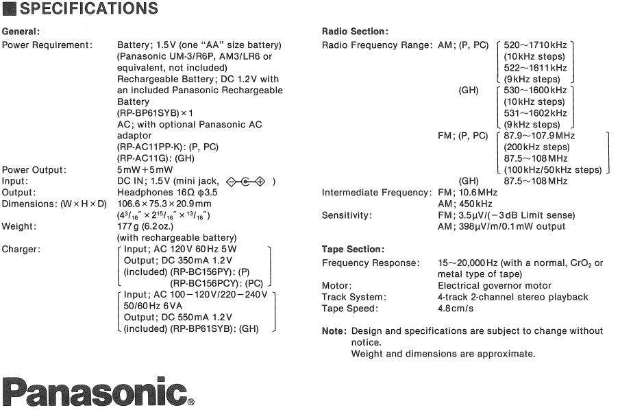

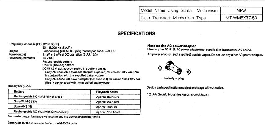

Bác đang nói về cái máy catxet chạy pin mà bác ndp62 nhắc tới ở trên đấy ạ?Nguyên văn bởi nguyendinhvan Xem bài viếtNgười cần học lại là bạn chứ không phải tôi .
Một cái máy RadioCattseteRecoder có nhiều chưc năng . Có thể là RadioAM hoặc RadioFM hoặc Tape hoặc PhonoInput hoặc LineInput hoặc AUX .... Ở mỗi một chức năng , dải thông một khác .
Nghiên cứu phải đến nơi đến chốn . Nghiên cứu học tập kiểu nửa vời như thế thì có ngày ....
Bác xem lại di nhé ....
ở chỗ ghi : frequency response : không phải là cho Radio hay gì đâu ....mà họ ghi rõ là cho băng casette (tape selection) đó bác.
....,mà tôi chỉ dẫn chứng cụ thể thôi chứ có cái gì to lớn gì ở đây đâu mà nói đến chuyện học với hành nhỉ .... ???????????????????????.
