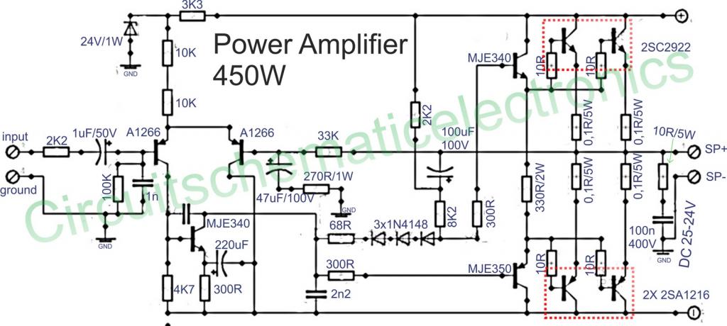

Mình đã làm mạch so sánh, 2 bộ ampli dùng mạch kích giống hệt nhau chạy 2 loại sò này, thấy con 2sc2922&& Sa 1216 nghe hay. Khuyếch đại dòng tốt hơn hẳn, mình nghe thử với nhạc giao hưởng, nhạc jazz và hát karaoke thì thấy nó hơn hẳn Sc5200.
Nhìn một cách trực quan thì ampli lắp sc5200 không hiểu sao làm cho loa bass nhảy ác liệt mà tiếng bass thì không rền và rung động. ngược lại em sc2922 thì nhìn màng loa gần như không nhảy mà tiếng bass rất nhiều. Hơn nữa tiếng bass của em sc2922 dầy ấm mà rất gọn hát karaoke thì giọng xuống cực thấp vấn nghe rõ tiếng, điều này em 2cs5200 không đạt được.
Về tần số giới hạn thì em 5200 đạt 30mhz max trong khi em 2922 thì 40mhz, mình thử trên mạch thì thấy mạch lắp c5200, tụ chặn rf mà không đủ lớn (<4n7) là tự kích, nóng rẫy. Em 2922 thì tụ chặn rf có thể bỏ qua hoặc lắp cái rất nhỏ (1n).
Ngoài ra Sc2922 còn có một người anh em là 2cs2921 và sa 1215 có đặc tính tần số còn cao hơn nữa. Mình cũng đã lắp thử em này,thấy trên cả tuyệt với. Trung âm cực đẹp luôn, tiếng treble cao và sáng, tiếng bass dày, độ lợi về dòng cao hơn sc2922. Nghe nhạc trữ tình thì cực thích. Đang định đầu cơ chục đôi để lắp amp class A nghe cho đã đời thì chợ trời báo hết hàng. Từ tết tới giờ, hàng đã về đâu.

àh, chào bạn phongvt32 , bạn có thể post cái mạch xài cặp C2922 & A1216 cho anh em koi được hem , nghe bạn rì-viu mà phê quá , nếu có thể bạn cho mình cái PCB của 2 em này luôn nhá , cám ơn bạn nhìu , bạn nhận xét rất hay

dạ em chỉ suy đoán theo các bác kia thôi ạ mà bác cho em hỏi em tìm dc cái mạch này hok biết có chạy hok nửaNguyên văn bởi nongdanfo Xem bài viếtĐã nge thực tế chưa mà chém ác thế?điện tử là anh em của trái tim tôi
