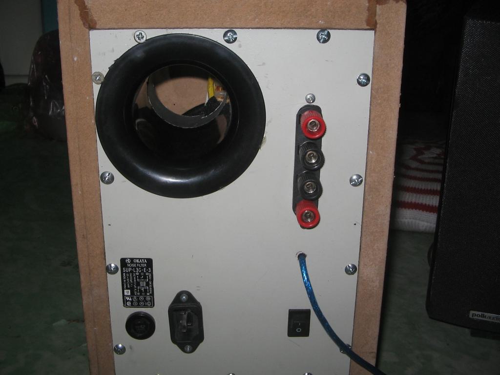

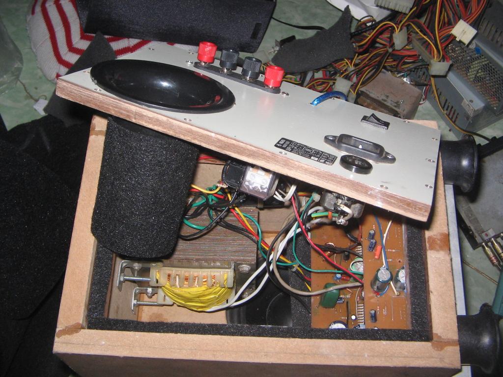

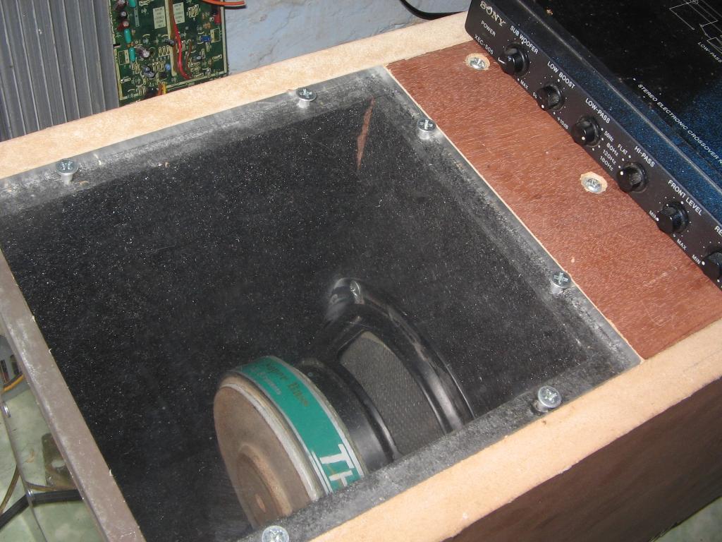

Loa lủng của các bác đâu hết cả rôì? đẹp ,xấu ,hay, dở gì mặc kệ,cứ show lên các bác ạ...
Em xin phép khoe tiếp mấy tấm con sub của em(đã hoàn thành nhưng chưa sơn phết) để lấy phong trào nhé!
Lót nỷ phiá trong:
http://www.dientuvietnam.net/forums/...1&d=1274192429
Mặt sau:
http://www.dientuvietnam.net/forums/...2&d=1274192660

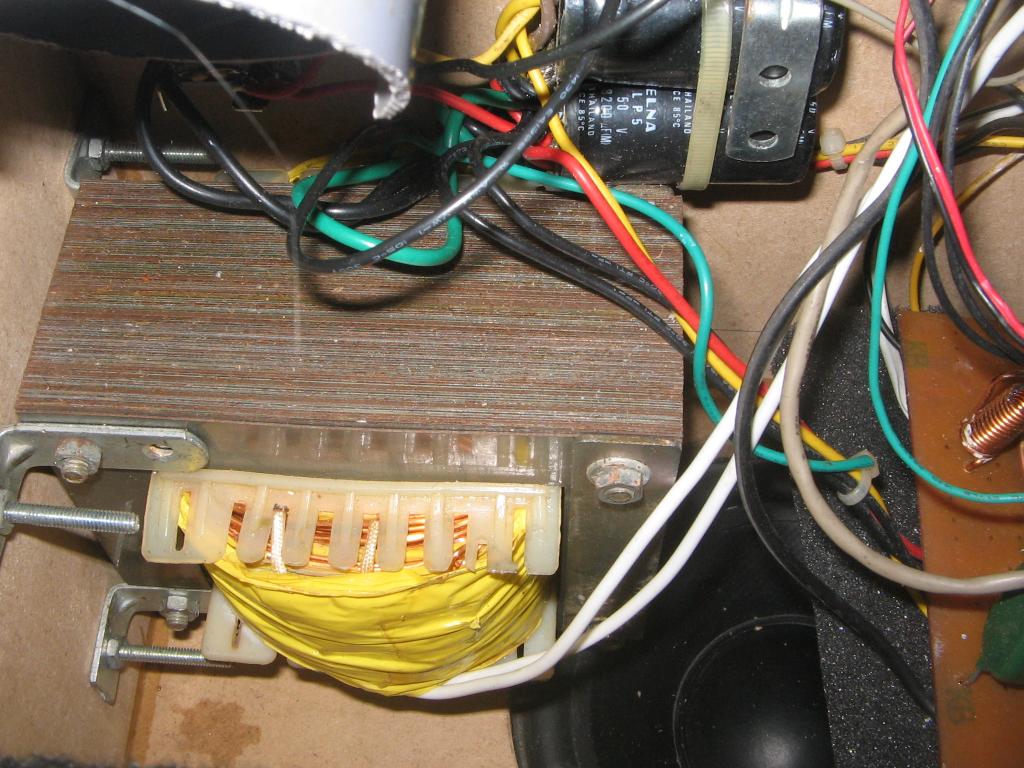

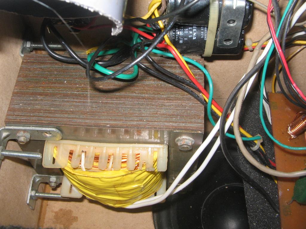

Biến áp 15A to vật:
http://www.dientuvietnam.net/forums/...3&d=1274192737

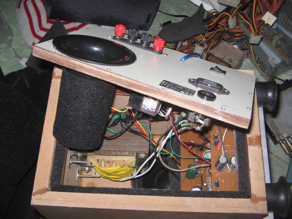

Ruột gan:
http://www.dientuvietnam.net/forums/...4&d=1274192811

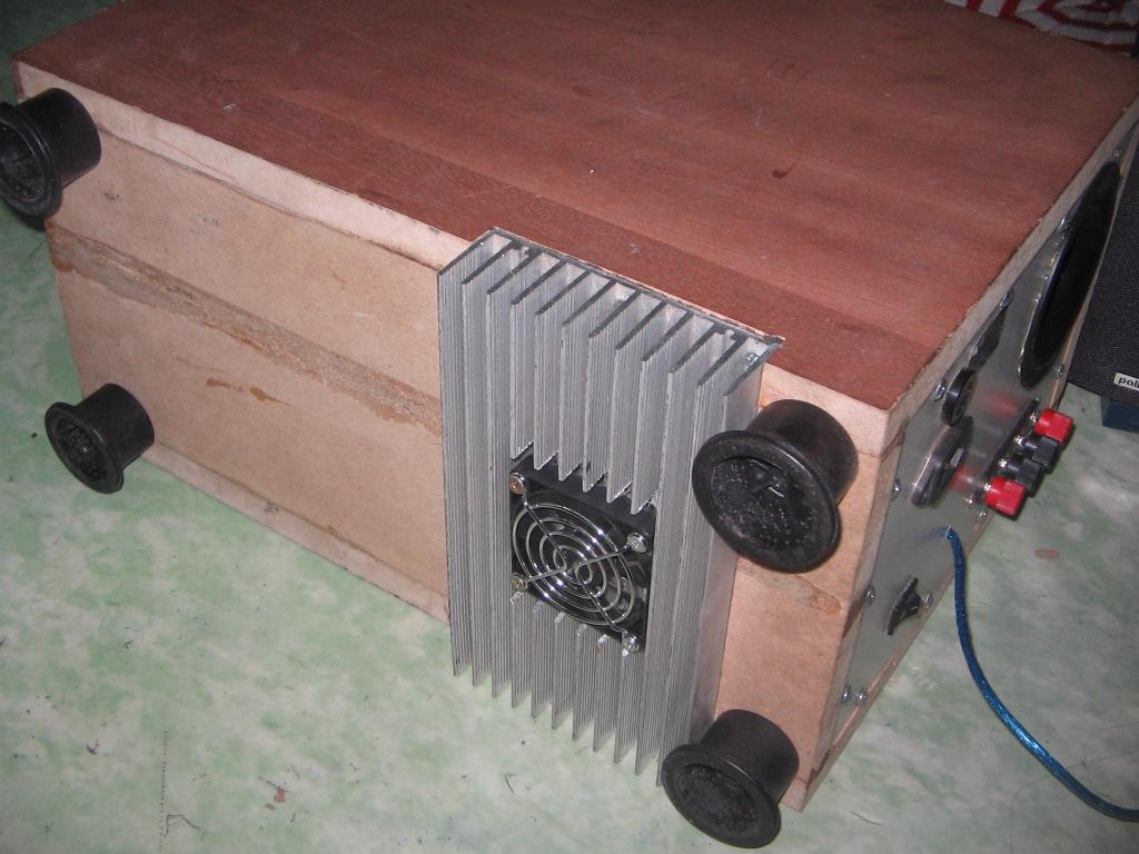

Tản nhiệt phiá dươí kèm thêm quạt:
http://www.dientuvietnam.net/forums/...1&d=1274192892Last edited by thanh_tungdl; 18-05-2010, 22:42.

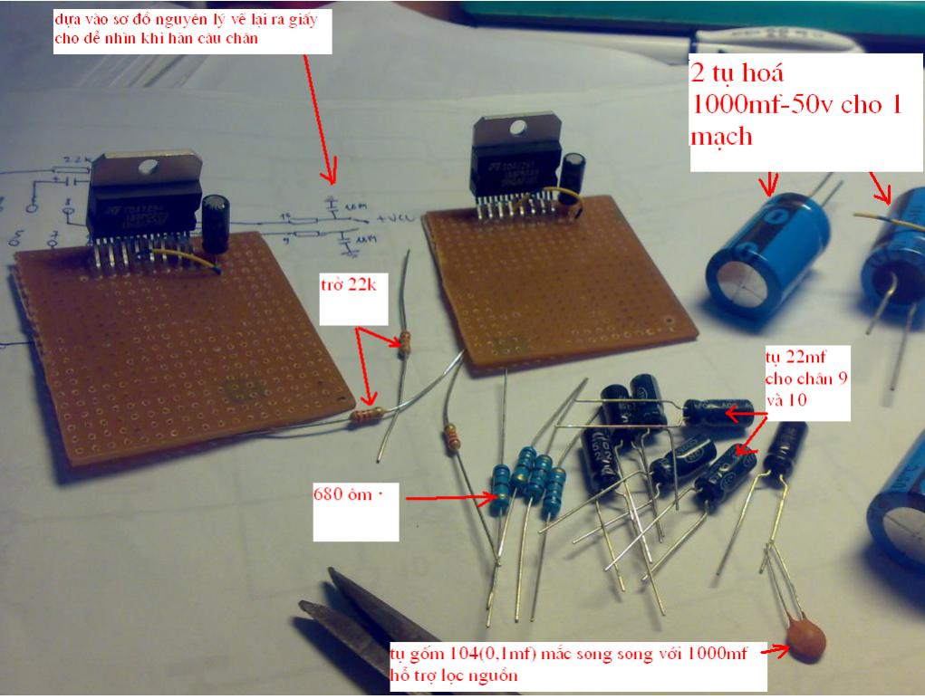

cứu em với mọi người ơi, hùi sáng này sau khi hỏi anh Blackmask về mạch mắc tản nhiệt cho mạch cầu 7294 thì em đã cho chạy thử, kết quả là nghe nhỏ tí ti, mà còn bì ù rè tứ tung hết à, còn khi chưa có tín hiệu vào mà mạch đã nóng râm ran rùi, khi mạch hoạt động thì 4 con tụ 2200uF gần 2 IC nóng kinh luôn, em sợ nó nỗ không à, anh em nào biết thì chỉ mình cách sửa với. à mà mình thử lấy dây input nối với đầu chân 3 của IC 2 ( đầu này trong mạch được nối qua tụ rùi xuống mass) sau khi em in vào thử thì bất ngờ mạch lại kêu, nhưng em thấy công suất rất nhỏ, hình như chỉ có 1 con IC đang hoạt động, còn con kia im re hay sao àm 1 bên IC thì nóng, 1 bên thì hơi nóng thui, anh em giúp mình với.
anh em nào bít cách đo, xem xét xem IC 7294 còn sống hay chết thì giúp em với nha, em mún coi thử 2 em nó còn sống không, chứ em tính thay 2 con mới lun cho chắc nhưng chưa đủ tiền. anh em giúp giùm mình nha.
à mà anh blackmask ơi, mạch siêu trầm của anh em có thể thay con TL072 bằng con TL082 được không ạ.
em có một điều mún hỏi là sao mà em nhìn qua hình chì thấy mạch cầu của anh nhiều tụ hóa to thế ạ, theo datasheet thì chỉ có 2 cái tụ 2200uF thui mà, hình như mạch của anh tới 6 con này lun, à mà tụ mila (tụ kẹo màu xanh) của anh sao nhìu thế, em nhìn theo datasheet thấy có ít thui mà, anh giải thích giúp em với.
à mà tụ input của mạch cầu anh dùng laọi tụ gì av2 giá trị nhiu vậy anh, anh cho em bít lun nha.
cho em hỏi lun là em không tìm đuco75 điện trở 22K loại 5 vạch màu thì dùng loại 4 vavh5 màu được không ạ.

mạch cầu của anh chụp đó là ảnh lúc đầu a ko có tiền mua linh kiện nên lắp tận dụng,có mấy con tụ 22m 100V nên nó mới to thế , lọc nguồn vẫn chỉ có 2 con 1000mf cho 1 ic thôi, bây giờ có tiền a sửa sang lại cho em nó được bằng bạn bằng bè rồi, thêm 1 cục biến áp riêng cho 2 kênh vệ tinh và tầng đệm 4558,để nó ko bị con sub kéo điện ảnh hưởng chất lượng âm thanh, co tiền nên trang bị đầy đủ cả, đi ốt cầu 10A cảm thấy chưa yên tâm và hơi nóng a thay bằng loại hình vuông đít nhôm bắt vào tản nhiệt nhôm luôn, cả cầu chì an toàn nữa,mạch bảo vệ loa để loa sub ko bụp lúc bật công tắc,giờ thì yên tâm rồi,Nguyên văn bởi vy_myangel Xem bài viếtà mà anh blackmask ơi, mạch siêu trầm của anh em có thể thay con TL072 bằng con TL082 được không ạ.

tụ kẹo xanh là tụ 224 anh lắp song song thêm vào cùng với 104 test thử xem lọc nguồn tốt hơn ko thôi, bây giờ a bỏ đi rồi,đấy là mạch cầu a lắp thử nghiệm lần đầu mà, đúng là 6 con tụ to to như nhau cả he he nhưng 2 con màu tím đó là 100V 22mf bootstrab nên mới to thê, chỉ có 4 con lọc nguồn thôi em ạ,mấy con tụ trên board thực ra chỉ cung cấp nguồn tức thời khi ic kéo điện ghê quá mà dậy điện nguồn dài vào nhỏ thì nó dự trữ điện phóng ra thôi chứ lọc nguồn chính vẫn phải 4 con 10.000mf , đến mức a rút điện mà loa vẫn kêu được khoảng 5 giây mới tắt hẳn, giờ có mạch relay bảo vệ loa mua ngoài chợ 20k, tắt công tắc là tắt luôn loaLast edited by blackmask23; 20-05-2010, 12:03.Ốm bệnh vì điện tử

em cứ làm như đúng a hướng dẫn đúng sơ đồ, tụ không mắc nhầm cực là kêu và ko nóng, 1 bên ic nóng là bên mà mắc tụ lọc xa quá, 9 và 10 thì thế nào, kiểm tra lại đi, anh phải pót bài chi tiết mới được, dạo này các em đốt ic nhiều quá, thấy xótNguyên văn bởi vy_myangel Xem bài viếtcứu em với mọi người ơi, hùi sáng này sau khi hỏi anh Blackmask về mạch mắc tản nhiệt cho mạch cầu 7294 thì em đã cho chạy thử, kết quả là nghe nhỏ tí ti, mà còn bì ù rè tứ tung hết à, còn khi chưa có tín hiệu vào mà mạch đã nóng râm ran rùi, khi mạch hoạt động thì 4 con tụ 2200uF gần 2 IC nóng kinh luôn, em sợ nó nỗ không à, anh em nào biết thì chỉ mình cách sửa với. à mà mình thử lấy dây input nối với đầu chân 3 của IC 2 ( đầu này trong mạch được nối qua tụ rùi xuống mass) sau khi em in vào thử thì bất ngờ mạch lại kêu, nhưng em thấy công suất rất nhỏ, hình như chỉ có 1 con IC đang hoạt động, còn con kia im re hay sao àm 1 bên IC thì nóng, 1 bên thì hơi nóng thui, anh em giúp mình với.
