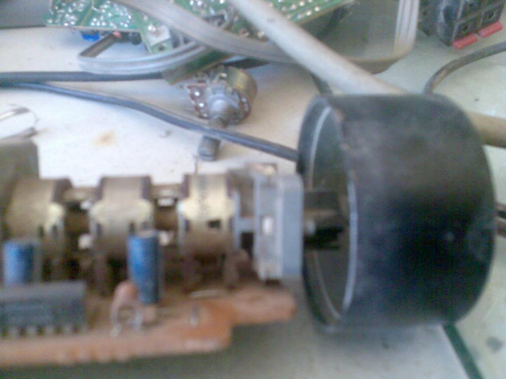

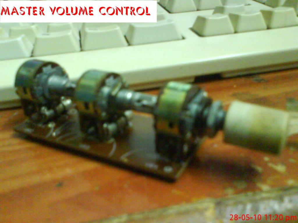

Mời bạn hiền xem hình đi. chiết áp điều chỉnh 6 kênh riêng biệt. Cái này có khó j đâu chỉ cần nối đồng trục các chiết áp đôi là được thôi mà. Bạn muốn điều chỉnh 100 kênh cũng được.Nguyên văn bởi phamthuan Xem bài viếtdùng con tda1524 với biến trở đôi thì các pác có thể 1 phát điều chỉnh 4 kênh rùi. còn muốn 1 phát 6 kênh thì không biết là có con biến trở 3 hàng chân không?
Em có cái này tự chế các bác ạ! Tuy nhiên em không thích lắp vào vì em thích tùy chỉnh theo từng bộ phim mình xem, có phim cần nghe thoại lớn, có film cần nghe nhạc to, có film em lại thích ngắt thoại (xem phụ đề)Nguyên văn bởi vanbon Xem bài viếtMời bạn hiền xem hình đi. chiết áp điều chỉnh 6 kênh riêng biệt. Cái này có khó j đâu chỉ cần nối đồng trục các chiết áp đôi là được thôi mà. Bạn muốn điều chỉnh 100 kênh cũng được.Cần mua gấp chung cư (Hà Nội) diện tích trên dưới 50m2 để triển khai dự án nhà thông minh!!!
