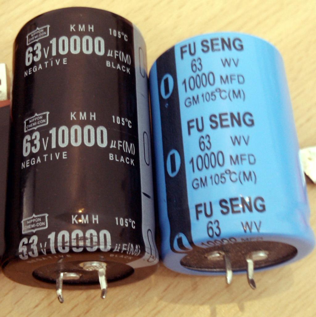

mình mới mua 2 cặp tụ ở 2 chỗ khác nhau nhưng giá bằng nhau dều là tụ 10000/63V , 1 cặp thì cao hơn cặp kia 1 khúc nặng 100g/tụ, còn tụ cặp kia thì thấp hơn nặng 50g/tụ, mình không biết tụ nào tốt hơn nữa....
giúp phân biệt tụ tốt
vì sao vậy nhỉ?Nguyên văn bởi nhatson.elec Xem bài viếttụ nặng sẽ tốt hơn tụ nhẹ.

theo bon thì tụ tốt hay ko tốt đánh giá qua hằng số điện môi của nó chứ nhỉ; tức nếu khả năng cách điện; chống phóng điện....; cái này có thể dùng Ohm kế đo (thang đo lớn). Nếu điện trở càng lớn thì tụ càng tốt

nếu là hàng chợ thì fusheng màu xanh là tốt nhất, nó bao giờ cũng có giá cao hơn 25% cùng loại, tụ này nhẹ hơn so với các tụ khác cùng dung lượng, thông thường loại 10 000M các bác hay mua loại màu đen to bằng cục pin con thỏ lớn,loại này to và nặng thường là 15k/cục,nhưng hỏi 1 cửa hàng uy tín chuyên bán buôn tụ nó bảo loại fusheng tốt hơn, giá 20k/con, nhỏ và nhẹ hơn, về thử em thấy tốc độ nạp điện của nó nhanh hơn, dùng volt kế đo sau 1 giây chạm cực, thằng kia lên được có 1 nửaNguyên văn bởi tonyqwerty Xem bài viếtmình mới mua 2 cặp tụ ở 2 chỗ khác nhau nhưng giá bằng nhau dều là tụ 10000/63V , 1 cặp thì cao hơn cặp kia 1 khúc nặng 100g/tụ, còn tụ cặp kia thì thấp hơn nặng 50g/tụ, mình không biết tụ nào tốt hơn nữa....Ốm bệnh vì điện tử

mình mua cục nặng và cao hơn màu đen giá 12000/cục còn cục nhẹ và thấp nó màu nâu giá 15K/cục, chiều cao và cân nặng tương đương cục 10K/100V giá 20K/cục
cục màu đen mình để đồng hồ thang X1 nó nhảy lên khoảng 30 rồi về vô cực, còn thằng màu nâu thì nó nhảy lên gần 15 rồi về vô cực... vậy chắc thằng màu nâu nó tốt hơn phải koLast edited by tonyqwerty; 05-09-2009, 12:14.
Theo bon đồng hồ nhảy lên một giá trị nào đó rồi về vô cực ko có nghĩa là tụ tốt hay xấu. Giá trị tức thời đó là điện trở tương đương trong quá trình nạp của tụ khi đo (từ đồng hồ đo)Nguyên văn bởi tonyqwerty Xem bài viếtmình mua cục nặng và cao hơn màu đen giá 12000/cục còn cục nhẹ và thấp nó màu nâu giá 15K/cục, chiều cao và cân nặng tương đương cục 10K/100V giá 20K/cục
cục màu đen mình để đồng hồ thang X1 nó nhảy lên khoảng 30 rồi về vô cực, còn thằng màu nâu thì nó nhảy lên gần 15 rồi về vô cực... vậy chắc thằng màu nâu nó tốt hơn phải koKiếm tiền cưới vợ!!!
Thằng nhỏ bên phải tốt hơn.Nguyên văn bởi tonyqwerty Xem bài viếtmình mua cục nặng và cao hơn màu đen giá 12000/cục còn cục nhẹ và thấp nó màu nâu giá 15K/cục, chiều cao và cân nặng tương đương cục 10K/100V giá 20K/cục
Theo tôi thì không thể phân biệt tốt xấu dựa vào khối lượng được. Theo các bác thì tụ nặng tốt hơn đúng không ? Tôi lại bảo tụ nhẹ tốt hơn !
Ví dụ : Tụ nhẹ do bản cực chế tạo bằng hợp kim tốt nên nó mỏng hơn, điện môi tốt nên lớp điện môi cũng mỏng hơn,điện môi mỏng hơn nên bản cực cũng nhỏ hơn--> tụ nhẹ tốt.
Nhưng giả dụ có người lại bảo tụ nặng tốt hơn vì bản cự dày hơn, điện môi dày hơn dẫn đến diện tích bản cực to hơn--tụ nặng tôt.
Ai cũng có lí của người đó, và cái lí ấy đều đúng mặc dù cái lí đó trái ngược nhau.Vậy tụ nào tôt có thể phân biệt trên cơ sở khác chăng.Chúng ta hãy cùng tiếp tục thảo luận.
nặng nhưng trong đó có j mới là vấn đề, nó nhồi bánh đúc vào tha hồ mà nặngNguyên văn bởi duong_act Xem bài viếtTheo tôi thì không thể phân biệt tốt xấu dựa vào khối lượng được. Theo các bác thì tụ nặng tốt hơn đúng không ? Tôi lại bảo tụ nhẹ tốt hơn !

hàng chợ em trung thành với FUSHEng muôn năm

Theo em thì cả 2 cái tụ của bác không cái nào là tốt hết ( bác đừng buồn nhé) theo em thì tụ có dung lượng trên 10.000MF là loại tụ chuyên dùng cho nguồn nên nếu là tụ tốt nó sẻ được thiết kế có chân vững vàng công suất đủ sức chịu đựng với điện áp và dung lượng tương đương, khả năng chịu được quá tải tốt. cả 2 tụ trên chỉ là loại trung bình được sử dụng phổ thông.Nguyên văn bởi flussweite Xem bài viếtThằng nhỏ bên phải tốt hơn.
Các tụ tốt có chất lượng cao thông thường được gắn trong các máy có thương hiệu ( đặc biệt là hàng nội địa nhật- it khi thấy tụ chất lượng kém trong những dòng máy này. )
Còn tụ buôn bán ngoài chợ Nhật Tảo thì theo em chỉ là loại tạm chấp nhận được thôi ạh
