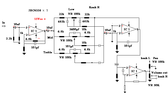

anh co mach chinh bass tress cho ca hai kenh khong vay
giup em voi
em lam cai khuech dai 2 kenh dung 2 con TDA1514 nhung lai vuong o cho mach tinh chinh bass tress.neu lam chinh cho tung kenh thi qua phi
mong anh va cac bac chi giup.co the gui qua dia chi mail: votrankhoa36@yahoo.com.vn
đây bạn, bạn tham khảo mach này xem , chúc thành côngNguyên văn bởi VOTRANKHOA36 Xem bài viếtanh co mach chinh bass tress cho ca hai kenh khong vay

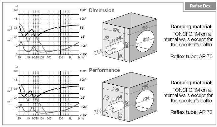

bạn tham khảo cái này xem saoNguyên văn bởi thangba123 Xem bài viếtmình có cái loa đường kính 20cm.d nam châm 15cm.vạy kích thước loa như thế nào thì để âm thanh hay.và nhiều bass
bạn muốn âm sâu hơn thì cho chiều dài ống thông hơi thêm nữa ,
